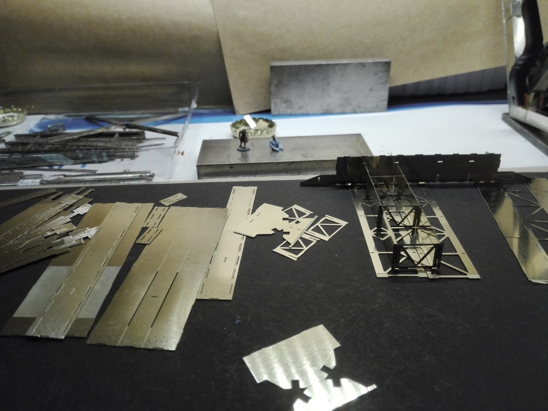

Im Augenblick sind die Lieferzeiten bei Ätzteilen sehr, sehr lang. Will nichts falsches behaupten, aber es sind jetzt um die 3 Monate. Ich habe eine nochmalige Änderung an der Zeichnung vorgenommen und hoffe das es (erstmal) die letzte war.

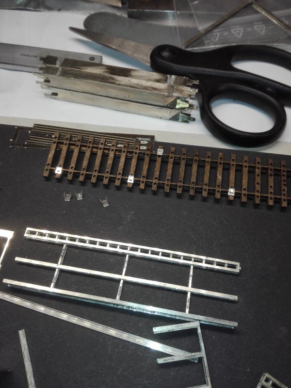

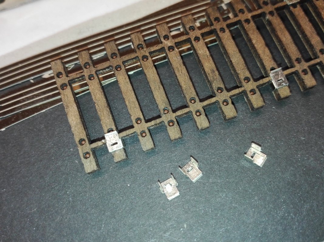

"Schwellenklammern"

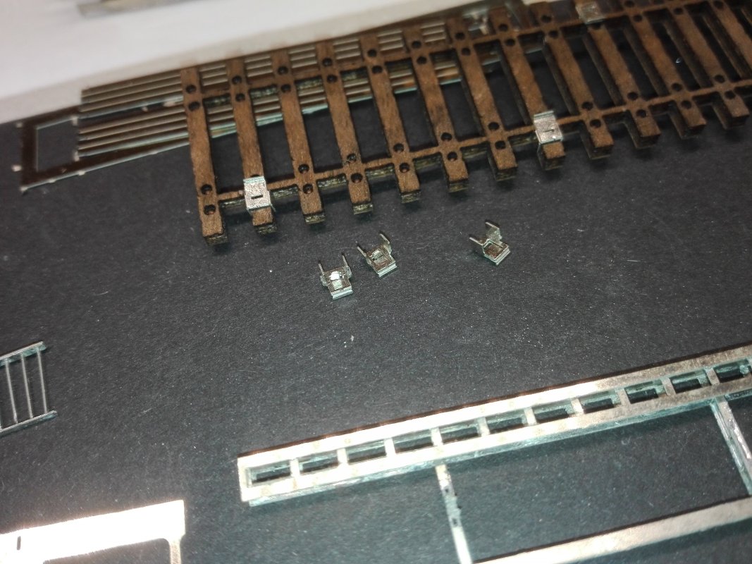

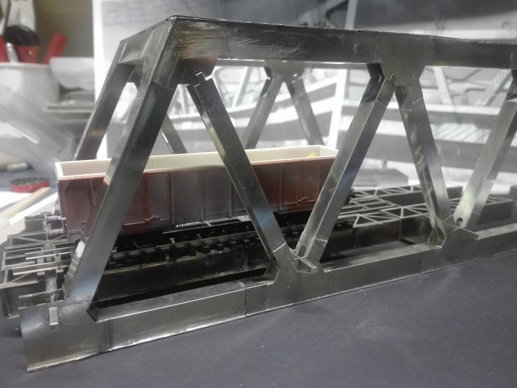

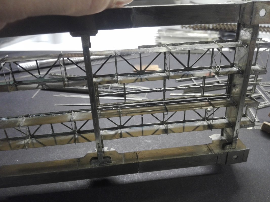

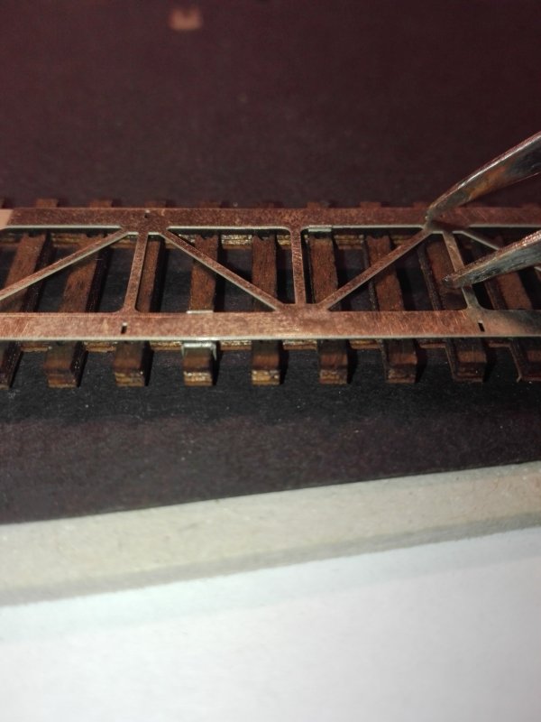

Um später die Schwellenroste vernünftig auf der Brücke befestigen zu können, habe ich "Klammern" konstruiert, die von unten in die vorhandenen Kleineisenbohrungen des tt-filigran Gleises greifen und die Schwelle auch noch seitlich halten.
Wie im letzten Bild zu erkennen greifen die kleinen Haken der "Klammern" in den Fahrbahnträger.

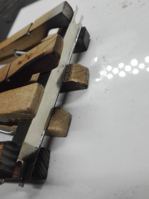

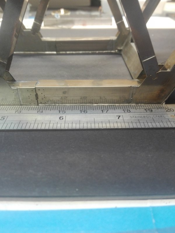

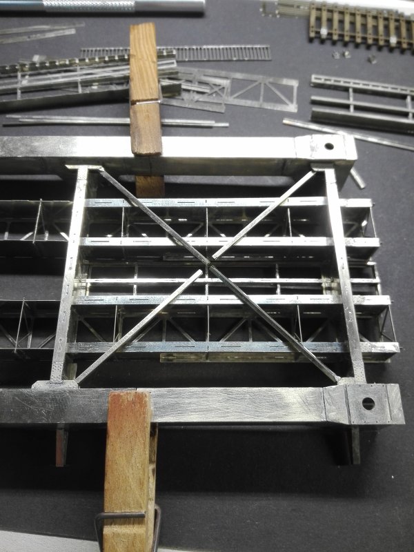

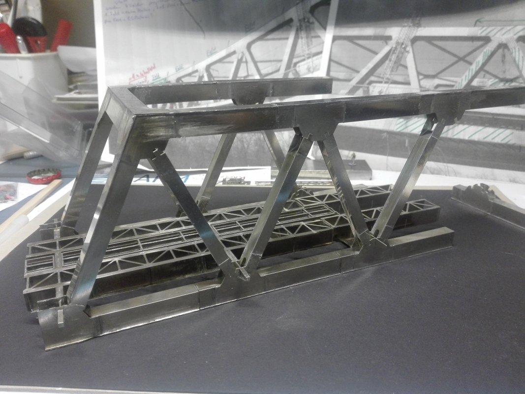

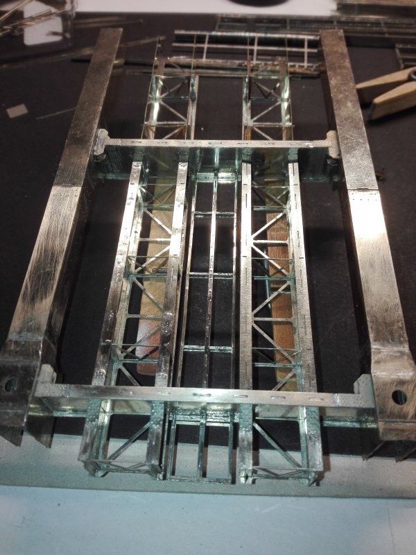

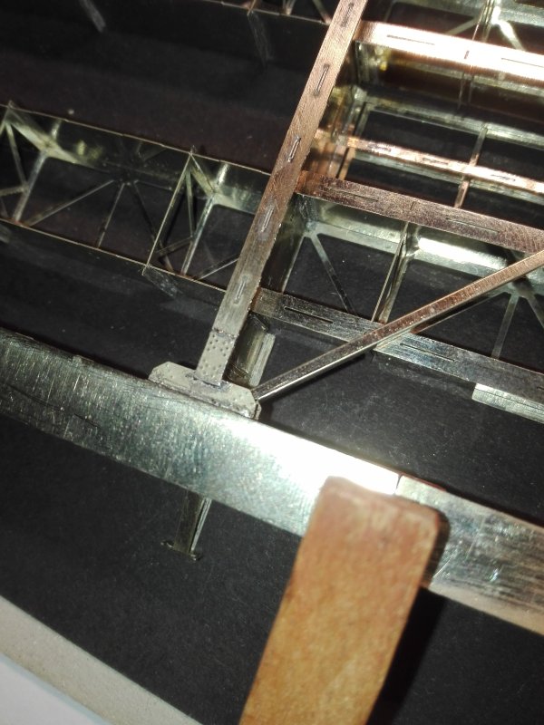

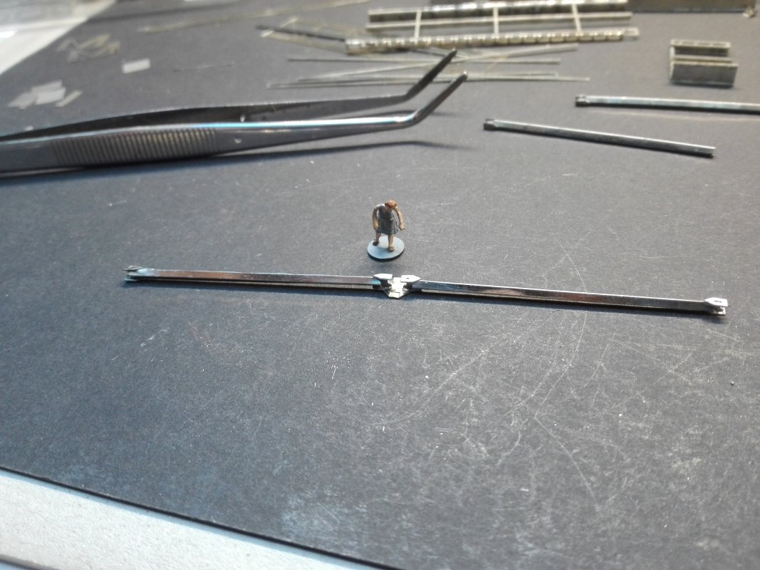

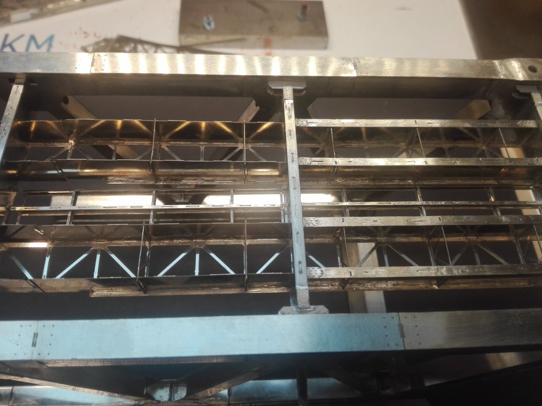

Dann hab ich noch das untere Windkreuz verlötet. Dieses besteht beim Vorbild aus einem auf "Spitze" stehendem Vierkantprofil. Beim verlöten der Anschraubplatten hab ich dann öfter mal eine Pause machen müssen. 😤 Zu guter Letzt hab ich mich beim ersten auch noch irgendwie, irgendwo vertan und musste es nochmal machen.
IMG_20221030_104543.jpgIMG_20221030_104559.jpgIMG_20221030_104519.jpgIMG_20221030_145340.jpgIMG_20221030_145400.jpgIMG_20221027_232306.jpgIMG_20221027_232316.jpgIMG_20221027_232243.jpgIMG_20221030_161333.jpg Schiete, warum passt das jetzt nicht.
Dann bleibt das halt mal ein paar Tage liegen, am Laptop nochmal die Zeichnung überprüft. Hab dort mitlerweile mehr Seiten von "Testdateien" als die eigentlichen Zeichnungsdaten.

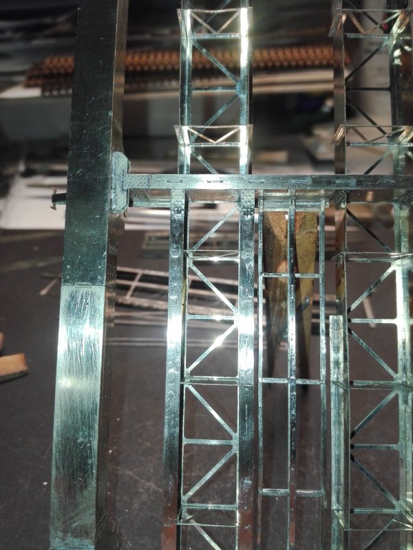

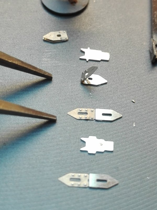

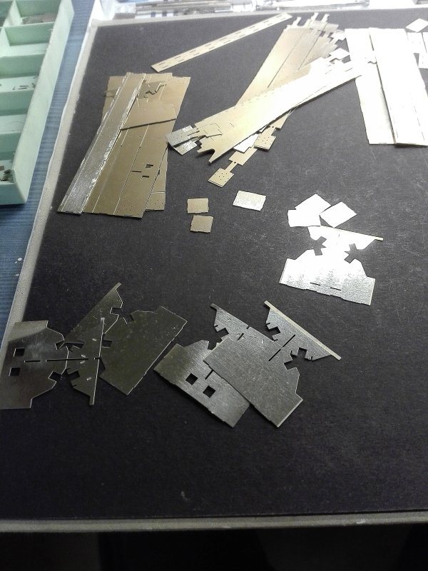

Dann mal weiter mit ein bißchen "Ausschmücken", die vielen Schraubplatten wollten ja auch mal ran an die Brücke. 😉
IMG_20221029_201744.jpgIMG_20221029_232213.jpgIMG_20221029_232225.jpgIMG_20221030_175240.jpg

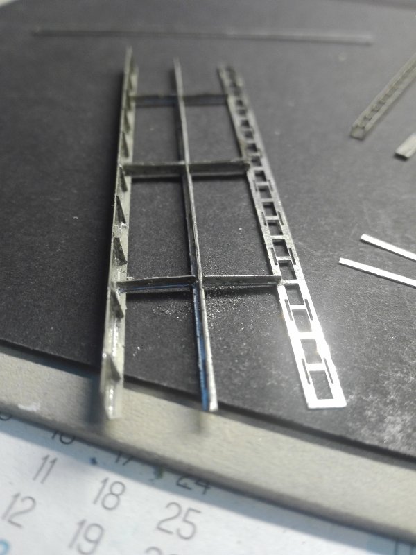

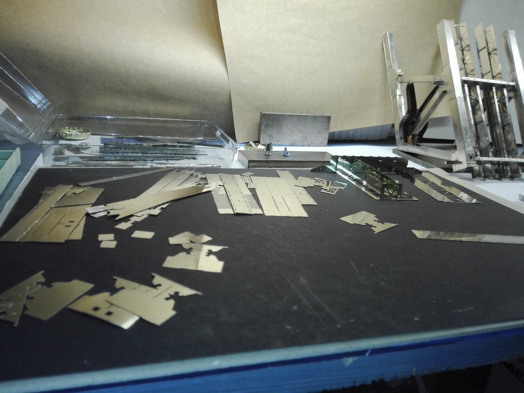

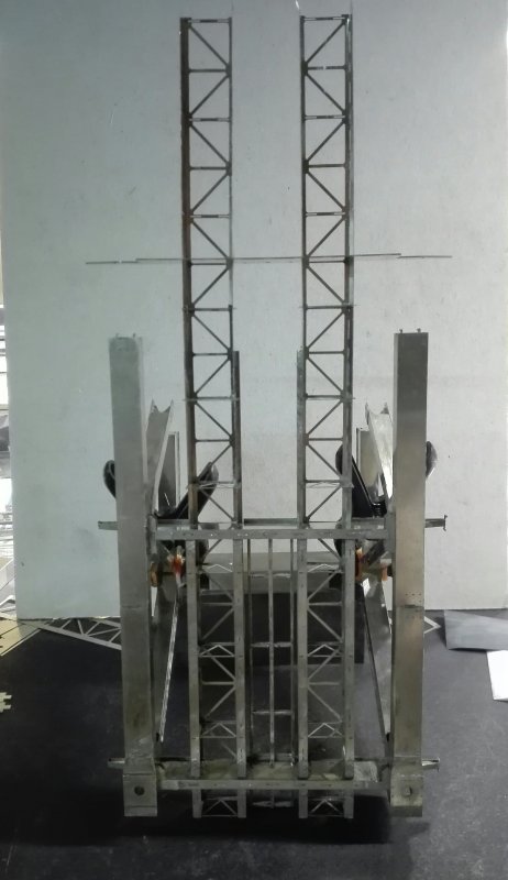

Ja und da ist noch das 3. Feld zum bauen da, also damit dann weiter gemacht.
IMG_20221109_225533.jpgIMG_20221106_163512.jpgIMG_20221109_225442.jpgIMG_20221109_225643.jpgIMG_20221109_225611.jpgIMG_20221110_230546.jpg

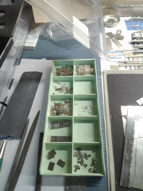

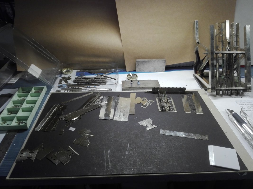

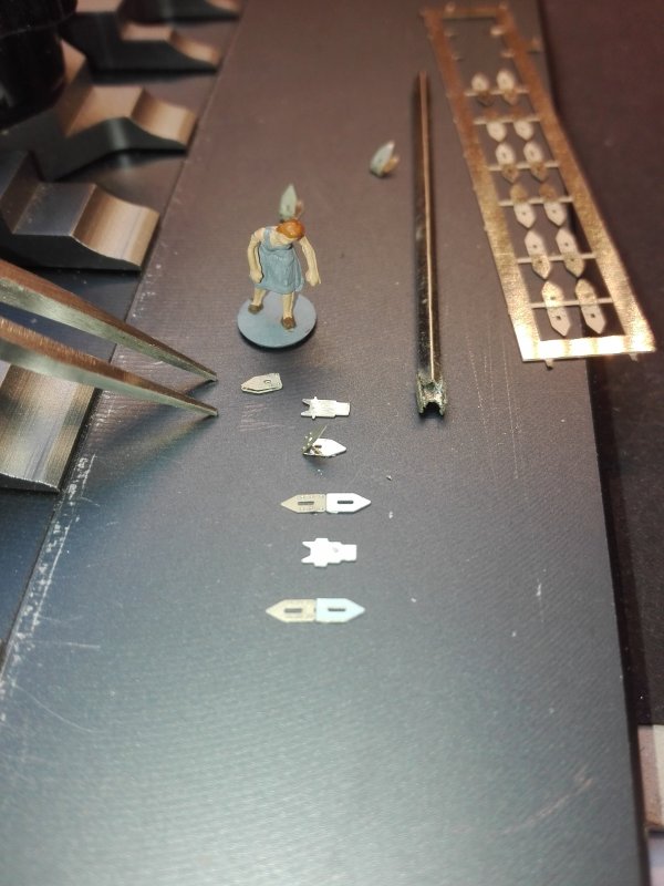

Kleinteile sind jetzt in extra Packung und die wichtigsten Helferlein zeig ich auch gleich mal. 😅

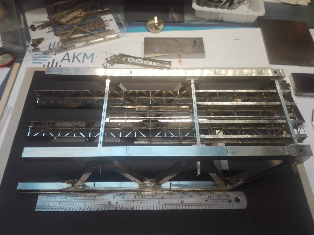

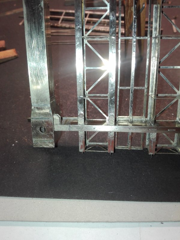

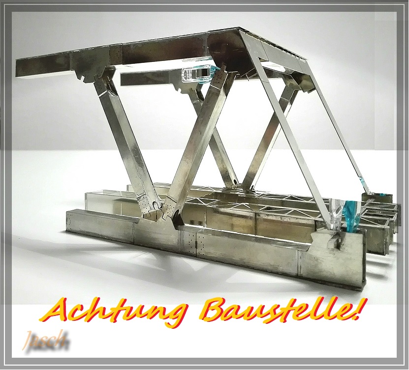

so zu guter Letzt noch den Zustand den die Brücke jetzt hat. Ich hoffe ja, dass demnächst von @Grischan ein Klingelzeichen kommt. 😉
IMG_20230129_140437.jpgIMG_20230129_140513.jpgIMG_20230129_140412.jpgIMG_20230129_140425.jpgIMG_20230128_220916.jpg
