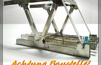

  1. Bauwoche 7
    Modellbau Bauwoche 7
    ...lautet es zur Zeit nur noch an meiner Modellbrücke. ----Bauwoche 7---- die etwas länger war... Ja, lange nichts geschrieben und trotzdem weiter gebaut.😁 Im Augenblick sind die Lieferzeiten bei Ätzteilen sehr, sehr lang. Will nichts falsches behaupten, aber es sind jetzt um die 3 Monate. Ich...
  2. Bauwoche 6
    Bauwoche 6
    ...lautet es zur Zeit nur noch an meiner Modellbrücke. ----Bauwoche 6---- So, Probe war pünktlich vor Weihnachten schon da und wurde gleich bemustert und getestet. ja die Diagonalen vom ersten Feld fehlen schon, da gleich verarbeitet (kommt gleich) und Vorrichtung für das Geländerlöten ist...
  3. Bauwoche 5
    Bauwoche 5
    ...lautet es zur Zeit nur noch an meiner Modellbrücke. ----Bauwoche 5---- Viel ist wieder nicht passiert, warte noch auf Probe.;) -die äußeren Träger für die Gitter Verlötet werden "microskopische" Diagonale am Äußeren Träger auf dem später das Geländer steht das ganze nochmal mit 1 Cent...
  4. Bauwoche 4
    Modellbau Bauwoche 4
    ...lautet es zur Zeit auch noch beim Vorbild meiner Modellbrücke. ----Bauwoche 4---- Viel ist nicht passiert.;) -die inneren Träger für die Gitter Innere Träger gebogen und T- Träger gebaut. In das Teil in der Mitte werden die Querteile eingeschoben, senkrecht stehend und oben aufliegend...
  5. Bauwoche 3
    Modellbau Bauwoche 3
    ...lautet es zur Zeit auch noch beim Vorbild meiner Modellbrücke. ----Bauwoche 3---- -die Diagonalstreben passen leider doch nicht zu 100% Ist jetzt erst aufgefallen bei der versuchten Montage an den oberen Trägern. Bei den unteren Trägern ist es durch die eingebauten Einrastungen nicht so...
  6. Bauwoche 2
    Modellbau Bauwoche 2
    ...lautet es zur Zeit auch beim Vorbild meiner Modellbrücke. ----Bauwoche 2---- -die Diagonalstreben passen augenscheinlich so wie sie gezeichnet sind, die Rastungen erfüllen ihre Funktion Das Verlöten der Kästen ist nicht ganz so einfach, mit etwas Übung aber gut zu händeln. Die Streben...
  7. Bauwoche 1
    Modellbau Bauwoche 1
    ...lautet es zur Zeit auch beim Vorbild meiner Modellbrücke. ----Bauwoche 1---- -Werkzeug Nach einem netten Hinweis von @lichti habe ich die Wartezeit abgebrochen und ein anderes Tool bestellt und nach einem Tag war es da. Es ist sogar etwas größer. Auch wenn die Preise eventuell abschrecken...

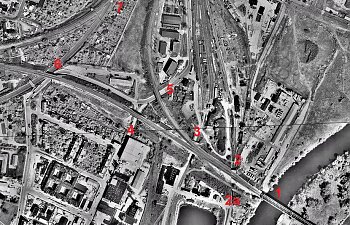

  9. Über sieben Brücken geht's am "Abzweig Brücke" in Magdeburg
    ...und diese baut jasch.;) In diesem Blog werde ich über den (Modell)-Bau der einzelnen Brücken, Überschneidungsbauwerke am "Abzweig Brücke" bzw. "Herrenkrugdreieck" in Magdeburg eingehen. Einige sind schon fertig in den Modulen eingebaut, andere in der Planung und die wichtigste, größte und...
