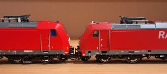

Leider sind alle Elloks von Kühn modell ca.1mm zu hoch wodurch die Seiten und Stirnfenster in der Höhe zu groß geworden sind.
Leider wurde auch nie eine 185 der DB mit 4 Bügeln aufgelegt.Auf den Bildern sind Piko und Tillig als Vergleich, diese sind stimmig!20241221_211538.jpg20241221_211703.jpg

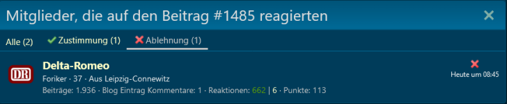

Ich kann die ganzen Ablehnungen nicht so ganz nachvollziehen. Okay, die Wortwahl „falsch“ ist vielleicht übertrieben. Aber Herr Kühn (R.I.P.) selbst hat zugegeben/gesagt das er die 185 nicht gut getroffen hat. Vor allem im vergleich zu seinen anderen Modellen, die er sehr gut getroffen hat.
Wenn das selbst der Konstrukteur sagt und zugibt, dann kann man doch durchaus mal darüber nachdenken das Modell zu überarbeiten, wie man es bei anderen Modellen auch oft anmerkt.
Wie oft wurde schon eine Überarbeitung z.B. der DR BR 243 hier im Forum angemerkt. Vielleicht sogar gefordert. Aber so viele Ablehnungen gab es da nie…
Die 185 ist leider auch schon ewig falsch, schreit nach einer Neukonstruktion wie bei Dampfloks üblich!!!
Ließ mal bitte den Beitrag von
Möglicherweise gilt die Ablehnung nicht unbedingt dem Inhalt des Post's
Ich persönlich habe meine Bewertung der Aussage eher auf den Tonfall bezogen, besonders wenn man bedenkt, dass nur 2 Post's davor für einen freundlicheren Umgangston geworben wurde.

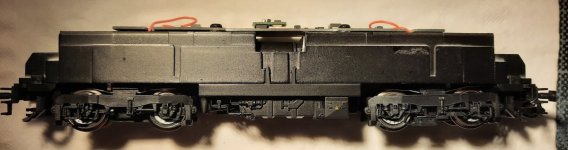

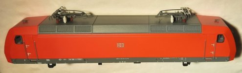

Zumindest bei meiner 146 sind die Führerstandsnummern offenbar vertauscht aufgedruckt. Die beiden Bilder zeigen Gehäuse und Innenleben jeweils so, dass die Führungen ein ordnungsgemäßes Aufrasten erlauben. FS 1 müsste in diesem Fall aber nach links zeigen.
Witzigerweise war das Gehäuse bei meiner Lok auch so "aufgepresst". Roco wären demnach sowohl die Gehäuseführungen als auch die asymmetrische Isolatoren-Anordnung egal. Oder habe ich einen Fehldruck erwischt?
Im Digitalbetrieb (D&H PD18MU) fährt die Lok "kalt" übrigens gerade einmal 80 km/h. Nach dem Warmmachen dann immerhin gute 120 km/h.

Ja, meine ist offenbar auch verkehrt herum bedruckt. Und hat auch zügig Haftreifen geworfen. Ölstand war in Ordnung, Höchstgeschwindigkeit mit Kühn N45N18 gefühlt in Ordnung.

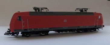

Was bedeutet verkehrt herum gedrückt bei dem Modell?
Meines ist so, wie auf der Roco Seite bedruckt...
Danke für eine kleine Info dazu
Leider ist mein Foto auf die Schnelle nicht besonders scharf, sollte aber ausreichen

@Columbus210 Wenn Du das Gehäuse abnimmst, siehst Du innen vier vertikale Sicken. Auf meinem Foto oben siehst Du die Aussparungen für die Sicken im Zinkrahmen. Die Sicken sind asymmetrisch angeordnet, damit das Gehäuse nicht versehentlich falsch herum aufgerastet werden kann. An FS1 müssen sie weiter von der Stirnseite entfernt sein. Dann passt die Bedruckung zum Bodenteil.
Bei meinem Modell ist diese Seite als FS2 beschriftet. Wird das Gehäuse "mechanisch richtig" aufgerastet, passt die Beschriftung also nicht zum Bodenteil. Sie passt aber sowieso nicht zur Dachgestaltung.
Problemlösung à la Roco: Führungssicken ignorieren, Gehäuse andersherum "draufwürgen" und hoffen, dass keiner das Dach beachtet.
Edit: Vielleicht kann ein 146-Experte sich mal dazu äußern, wie vorbildgerecht das Dach des Modells (Isolatoren, Antenne) überhaupt ist. Man könnte sonst ja auch das Bodenteil seiner Rastnasen berauben und um 180 ° gedreht wieder ankleben.
