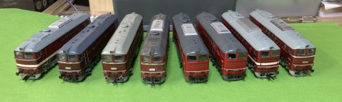

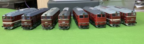

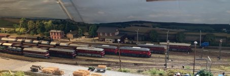

Moin, ich habe 8 Stück der Roco V200 und bisher keine Probleme. Gruss Ralf
