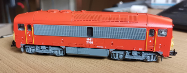

Anbei ein paar Schnappschüsse der formneuen MAV M41. Macht einen sympatischen Eindruck und verspricht nicht nur durch das hohe Gewicht auch Fahrspaß.
Daniel

Ja, knuffiges Lokomotivchen ... aber bei meiner spinnt irgendwie das Licht (analog) auf Seite A gibt es gleichzeitig weiß und rot aus den rechten Lampen und bei Rückwärtsfahrt dann eben nur das linke rote Licht (beim Fahren ist das dann natürlich in Fahrtrichtung rechts :) )
Muss ich wohl mal in den Führerstand klettern ...

Hat sich aufgeklärt ... die entsprechende SMD LED war einfach falsch herum auf der Platine - abglötet, umgedreht, angelötet .. funzt wieder
