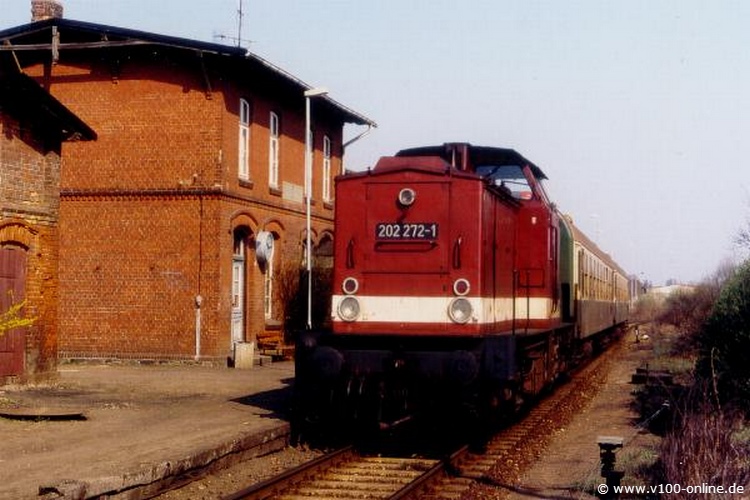

im ersten Moment kamen mir die Fugen etwas zu hell vor. Ansonsten würde ich mich generell den Meinungen der anderen anschließen, was das Washing mit verdünnter dunkler Farbe und das Abtönen einzelner Steine angeht. Nachdem ich dann vorhin aber noch dieses Bild gefunden habe (http://www.v100-online.de/images/basic/lew_12554_22.jpg), denke ich, dass man es auch einfach so lassen kann. Sind die Wände nur mit dem Pinsel eingefärbt worden?
