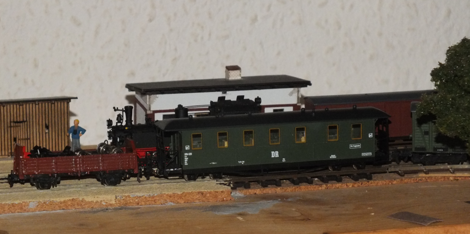

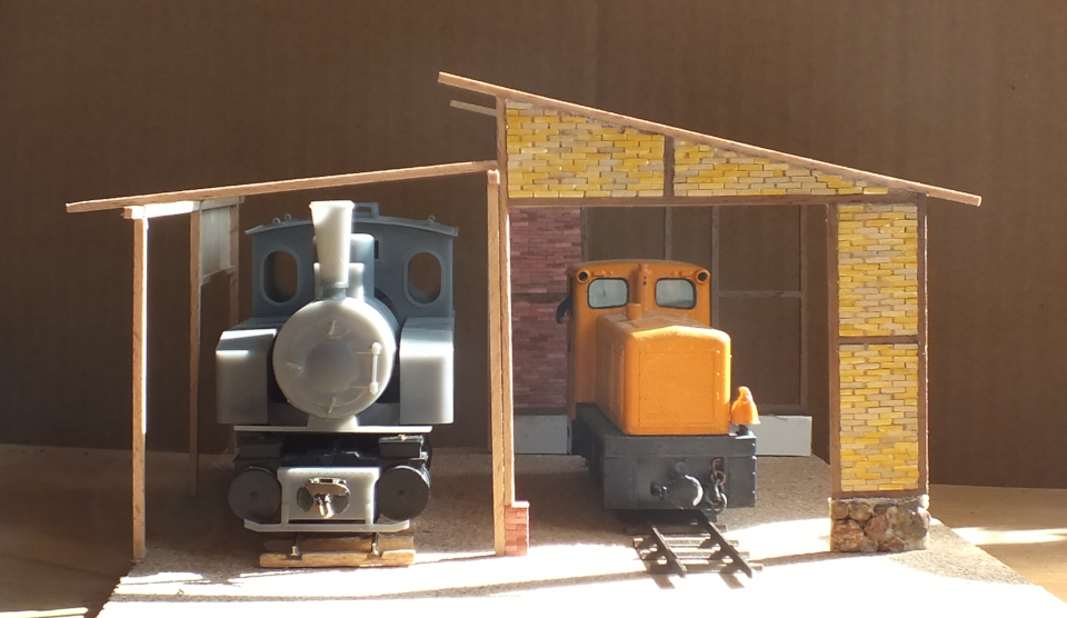

Das Ergebnis kann man hier erahnen:
Für meinen Geschmack noch etwas hell aber von Körnung und Struktur brauchbar. Tatsächlich muss man hier sehr auf genügend Spielraum für die Drehgestelle und Steuerung der IVK achten. Hier musste ich mehrfach ran und muss selbiges dann nochmal und nochmal. Die eine oder andere Nacharbeit inkl. Grün muss so oder so noch erfolgen (wir sehen hier Schicht 2 von n). Leider sieht man die Schwellen des Z Gleises doch noch recht deutlich durchschimmern.

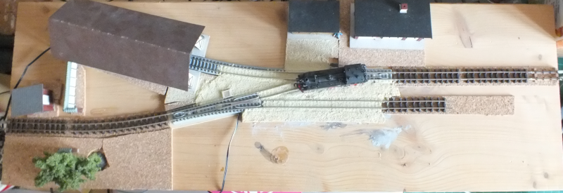

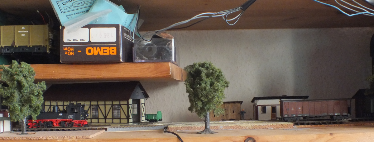

Da Plan und Realität oft auseinander driften, mal eine Totale:

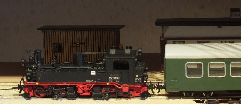

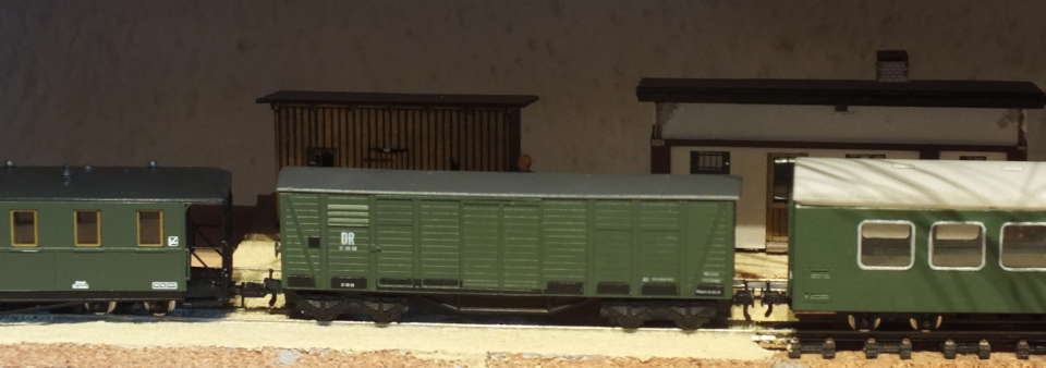

Und mein derzeitiger Fuhrpark als Bonusbild:
Vorne Veit IVK, 2 Lorenz GG und einmal Tomix (?) O (eigentlich in Nj also 1067mm Spurweite in 1:150 auf 9mm)
Sofern das Licht stimmt, erkennt man auch im digitalen Lichtbild etwas, wenn das Brett an seinem Platz ist. Unter meinem 0e/0f möchtegern Fiddleyard (ein Gleis, dafür in 2 Spurweiten... :D ). (wir sehen am oberen Bildrand die Unterseite, auf denen beide Dampfloks oben stehen)
Tatsächlich funktioniert das Ganze im Dauerschatten ganz gut (zumal Lokschuppen und Bahnhof beleuchtet sind). Und solange ich nicht weiß, wie der der Mühlenkomplex im Relief entstehen wird, passt das erstmal. Geplant ist eigentlich das Mühlengebäude an Stelle des Bahnhofs und das min. eins der Gleise überdacht sein wird. Wir blicken also auf einen leeren Fabrikhof, in dessem Vordergrund die Wechenstraße liegt. Irgendwann muss ich die Idee mal in Bild gießen, mehr als ein Gleisplan existiert bei mir für sowas immer nicht...

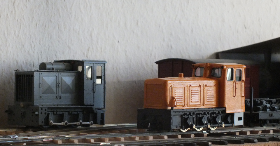

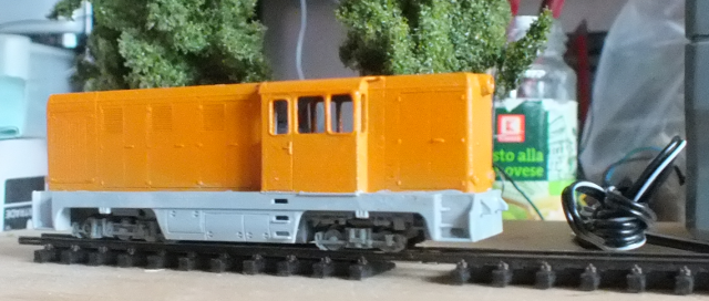

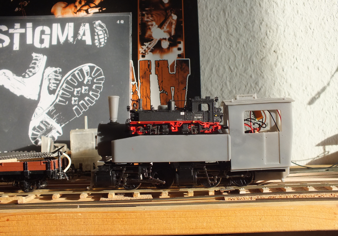

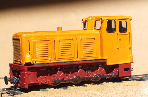

Gut erkannt! Genau das ist es nämlich im Maßstab 1:45 (bzw. sowohl Fahrwerk als auch Gehäuse sind irgendwas zwischen 1:43,5 und 1:45). Das Fahrwerk ist von Henke (Serienmäßig für 0e auf 16,5mm Spurweitre aber auch anpassbar bis 12mm => hier zu sehen sind 13,3mm), das Gehhäuse von Shapeways.
Diese "semi V10C" ist mehr ein Unfall (das Fahrwerk sollte eigentlich unter einen HF130 Prototyp, den ich als Modell erstehen konnte und nicht verwursten wollte. Ich habe zu spät gemerkt, dass für diesen HF130C Prototyp mehr am Fahrwerk gemacht werden musste als ich erwartet hatte) als gewollt macht sich aber ganz gut, erst recht in Anbetracht des faktisch nicht vorhanden Angebots im Maßstab 1:45 auf 13,3mm Spurweite (entspr. 600mm im Original)
(in Grau das Modell HF130C Vorserienlok. Wesentlich bulliger und m. E. gefälliger als die Serienmaschinen)

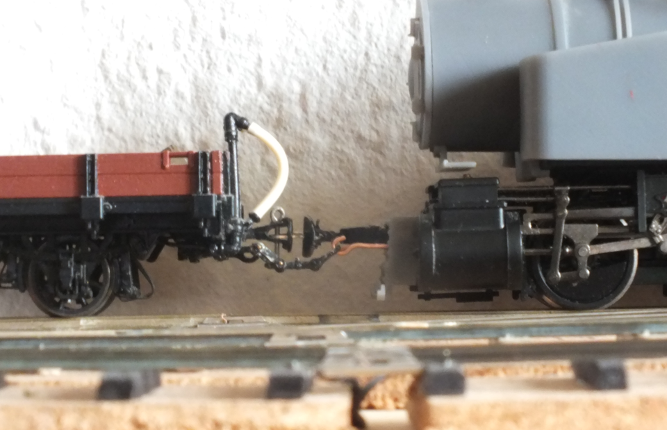

Mit etwas Verzug sind heute mein Traglastenwagen von Karsai, sowie ein Batzen Kupplungen und Drehgestelle angekommen. Mal schauen ob ich meinen Bulgarischen Personen/Packwagen damit vielleicht doch noch auf die Gleise bekomme. Ich bin gespannt auch ob es kluk war gleich komplett und ungetestet auf Veit Kupllungen umzustellen wird sich zeigen (wenn jetzt die entspr. SchaKus in TTe angekündigt werden, brech ich doppelt :D )
/edit: Frage in die Runde: Karsai KB4 Traglastenwagen mit Veit Trichterkupplung. Ich habe sowohl für die IVK als auch für die Lorenzwagen entspr. Kupplungen hier. Passt eine der beiden Varianten (mit welchen Umbauaufwand) an die Karsaiwagen? Der erste Blick sieht erstmal gut aus, da Feder- bzw. Drehpunkt und Kupplungsaufnahme getrennt sind. Bevor ich mich jetzt daran mache, gibt es entspr. Erfahrungswerte?
Icke... muss immer wieder meine Bewunderung über die Veit'sche Modellbahnschmiede kund tun. Dafür, dass sie aus dem, doch eher fragwürdigen, Sachsenland kommen bin ich immer wieder begeistert. Nachdem ich die Fahreigenschaften der IVK das erste mal gesehen habe, habe ich ja tatsächlich erst das erste mal angefangen über eine micro Rangieranlage zu phantasieren. Das man hier aber so entspannt und - erstaunlich - vorbildnah kuppeln kann hätte ich nicht erwartet. Ich finde es großartig, dass mein modellbahnerischer Ursprungsmaßstab (meine Kinderzimmerplatte war halt BTTB) am Ende die gleichen Qualitäten, zum gleichen Preis, wie H0e bietet (sowohl die Bemo IVk, als auch entspr. KB4tr (?) sind im Preis ähnlich.)
Aus meinen H0e Zeiten kenne ich die die Veit Scharfenbergkupplung und war von dieser schon begeistert. Die TTe Trichterkupplung ist da ähnlich geil. Wichtig ist mir ein entpanntes kuppeln, was mit den Standardkupplungen (? Was ist das eigentlich? Weder Z noch N. Ich finde es immernoch strange, dass da was Eigenes genutzt wurde) in Kombination mit den ultraleicht Plastikwagen überhaupt nicht geht.
Ich habe hier neben den vorgesehenen Umbauten (IVK, Lorenz Wagen) etwas experimentiert. Mein Traglastenwagen wurde testweise umgerüset (einseitig), mein bulgarischer kombinierter Pack- und Personenwagen, sowie mein umgespurter Tomix Wagen (nicht zu sehen, weil noch mit unbefriedigender Kupplungshöhe) ebenfalls. Beim bulgarischen Wagen ist die Kupplung an den Karsai Drehgestellen besfestigt. Eine prima Gedanke von Karsai die Drehgestelle und Kupplungen einzeln anzubieten (unabhängig davon, dass die Kupplungen nicht mein Fall sind). Vom Traglastenwagen bin ich, jenseits des maßstabs- und materialbedingten Gewichts, ähnlich angetan. Kein Vergleich zu den eher unförmigen Lorenzwagen. Rollen, tut er auch wesentlich besser.
Der Karsai Traglastenwagen ist erstemal nur einseitig und provisorisch umgerüstet. Daneben Lorenz und Shapeways (provisorisch zusammengesteckt; Der Bildausschnitt ist sehr dankbar gewählt. Die Lackierung ist eher mittelmäßig.). Bei mir befinden ich die Kuppeleisen immer am linken Ende des Fahrzeuges, weswegen hier noch "TTe-Kupplung" und Trichterkupplung aufeinander prallen.

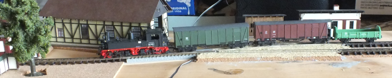

Und auch wenn das folgende Bild etwas bescheiden ist: Es zeigt kleine Fortschritte. Mein "Japaner" wurde auch etwas europäfiziert. Was fehlt ist der Eindruck Karsai Traglastenwagen und Lorenz GGw, der ist nämlich auch nicht so schlecht. Generell bin ich sehr zufrieden, dass sich meine ersten Eindrücke von Spur und Möglichkeiten immer wieder bestätigen. Hier wurde ja an anderer Stelle die Frage zwischen TT und H0 gestellt... Für 750mm Schmalspur, stellt sich die Frage, m. E. nicht.

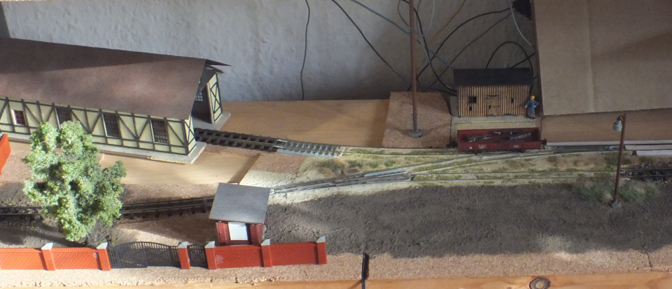

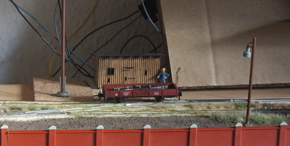

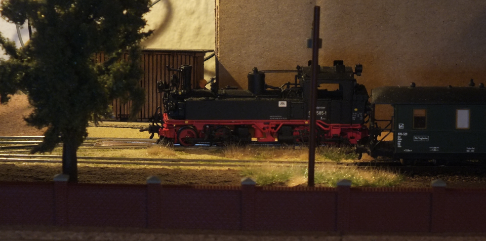

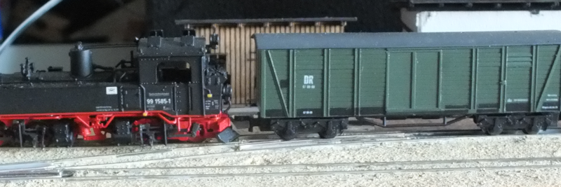

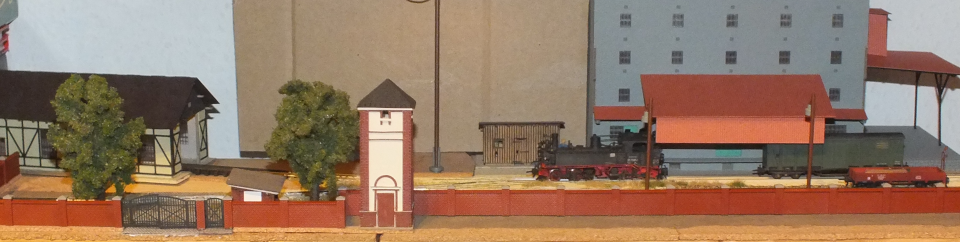

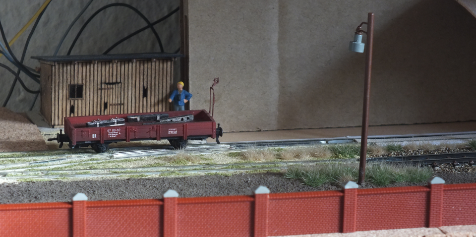

Seis drum anbei ein paar aktuelle Bilder die etwas mehr zeigen als einen 50 x 50mm Ausschnitt.
Eine halbe totale. Ich bitte das Choas im Hintergrund zu entschuldigen. Das zweite Ladegleis wurde inzwischen eingepflastert (bedingt zu erkennen. unbearbeitet und ungefärbt) und ein größers Dummy-Mühlengebäude ist entstanden (nicht zu erkennen). Tatsächlich ist sie mir immernoch zu klein. Die Einfahrt, samt Pförtnerhäusschen kann man als gesetzt sehen.
Das einzelne, etwas abgehobene Grasbüschel ist izwischen fixiert
Bonusbild I (oben) und II (untern)

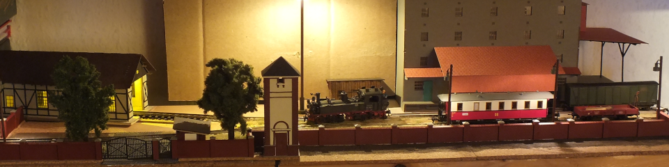

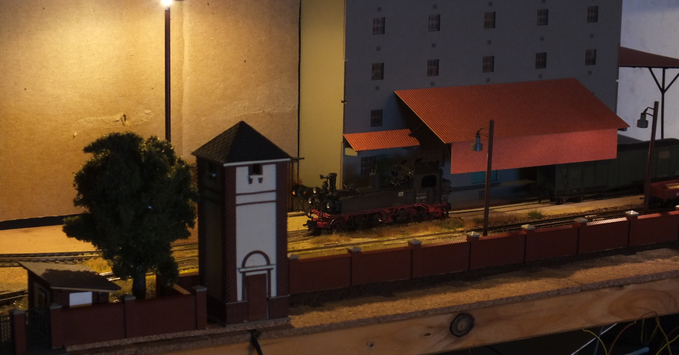

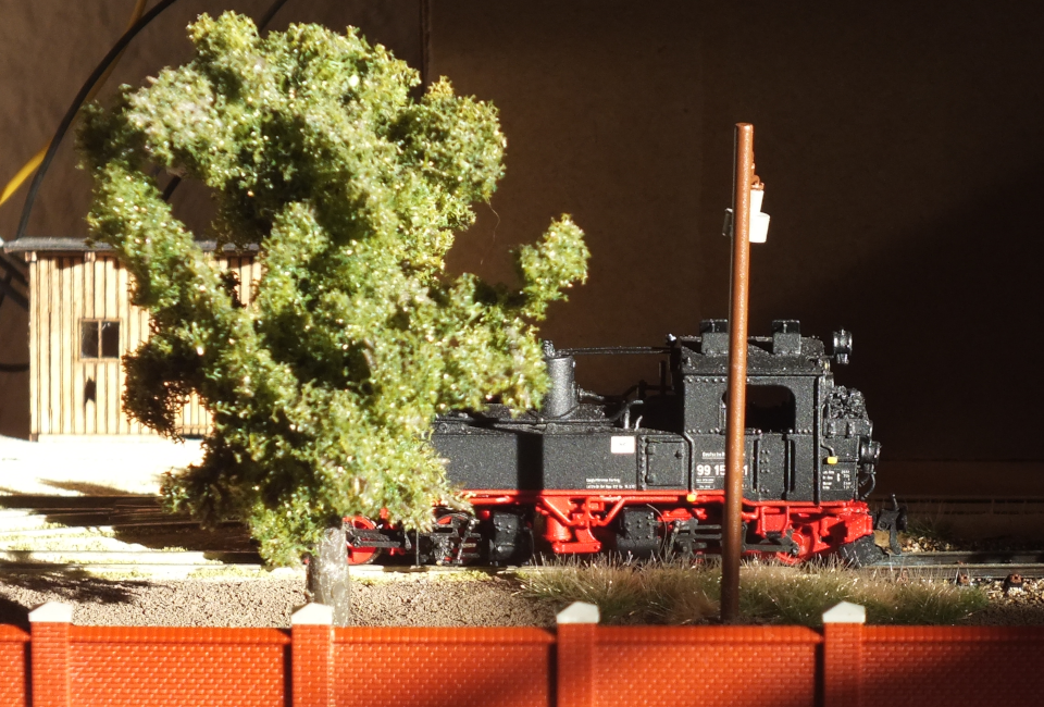

/edit: Ich hatte meine ersten Beläuchtungsversuche ja schon erwähnt, Getragen von Begeisterung (Auch wenn alles noch im Bau ist, sieht es fast nach einer kleinen Anlage aus), im Anschluss an die Herbstsonne, ein bisschen Kunstlicht:
Zur Zeit sind 4 maßstabliche Lampen verbaut, welche das gesamte Diorama ausleuchten. Auf dem ersten Bild, ist zumindest der Mast einer großen Lampe zu sehen, welche die Weichenstraße in warm-gelbes Licht taucht. Dazu kommen 2 kleinen Bahnhofslampen welche die Gleise am Anlagenende ausleuchten (Baugleich mit der zu sehenden). Dazu kommt eine fast zentral am unteren Gleis platzierte Lampe um das entkuppel zu erleichtern (auf den Bildern).
Die Lampen sind bisher das einzig, final positionierte Element aber noch ohne Nachberarbeitung.
