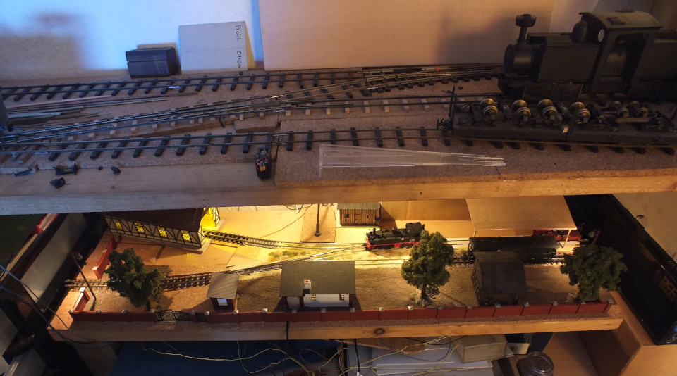

750mm Schmalspur auf 600mm
Würde ich im OT Bereich Benachrichtungen über neue Beiträge bekommen, würde es auch flüssiger gehen. Danke fürs feedback :) (ich werd mich hier etwas zügeln, für den Weltfrieden, vielleicht hilfts).

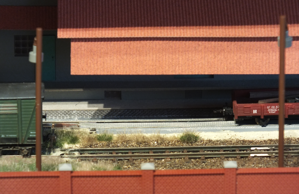

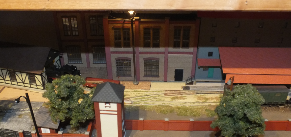

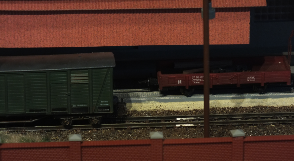

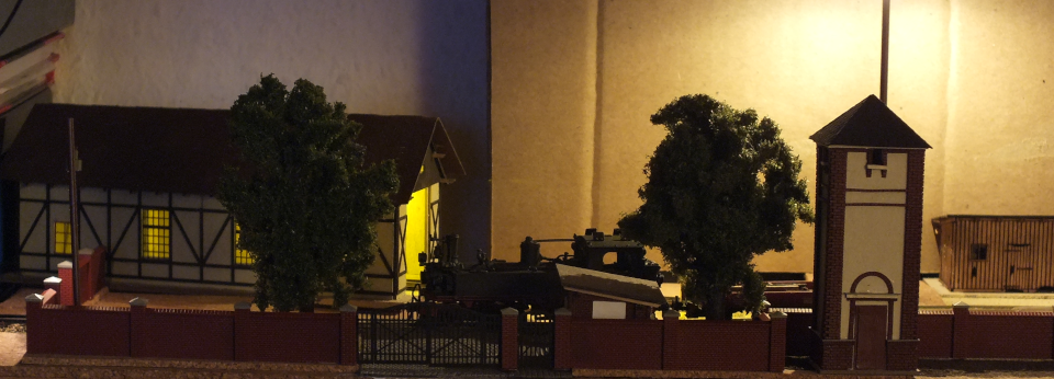

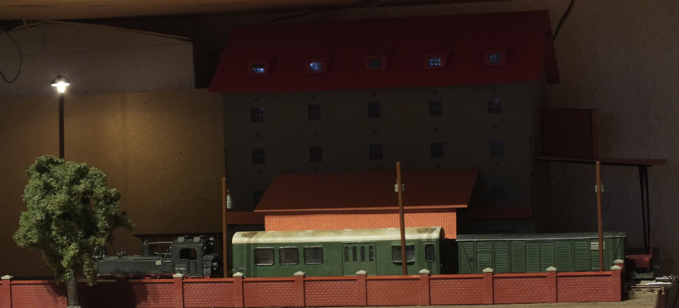

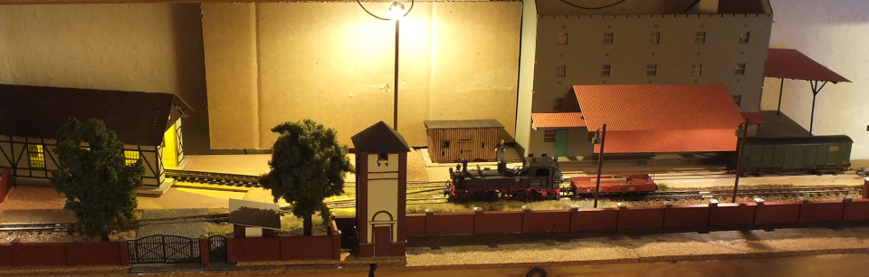

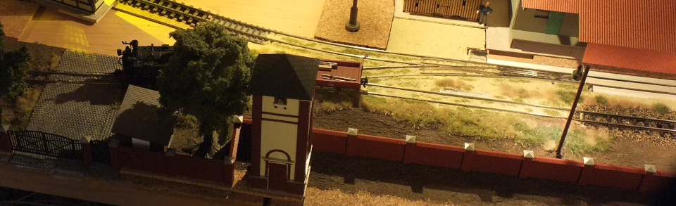

Anbei noch ein Paar Detailbilder vom Grün, wie immer im Halbdunkeln und wie immer mit wenig fixen Elementen. Die Mauer muss noch patiniert werden bevor sie fixiert werden kann, das Trafo/Verteilerhäusschen verchwindet u. U. ganz. Es gefällt mir derzeit aber da ganz gut und vielleicht könnte ich hier auch ein paar Kabel ziehen. Der Lokschuppen passt, wie mehrfach erwähnt, weder optisch, noch in seinen Dimensionen ins Gesamtbild und verhindert weitere Straßenbaumaßnahmen. Generell bin ich noch weit vom angestrebten Flair der Anlage entfernt aber anschaulicher ist das Szenario allemal geworden

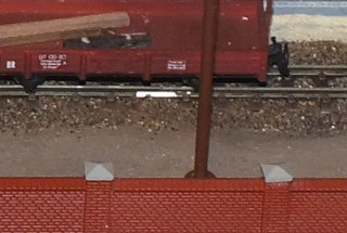

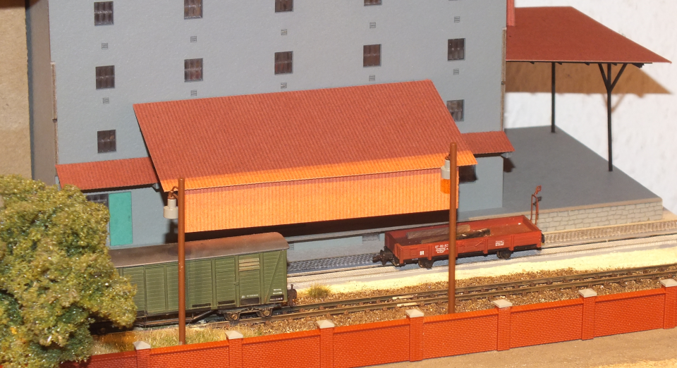

Gerade erst fällt mir auf, dass die Straße hinter den Gleisen nicht wiederabfalchen dürfte, das werde ich vermutlich auch nochmal anpassen. Ich empfinde zwar die gesamte Zufahrt als wenig gelungen aber mehr als ein paar Bordsteinkannten wollte ich nicht ergänzen. Mal schauen ob mir die weiteren Pflasterarbeiten besser gelingen. Mein Planloses vorgehen recht sich immer mehr aber genau für solche Erkenntnise und Lehreffekte ist das Projekt gedacht.

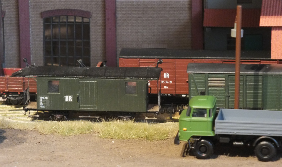

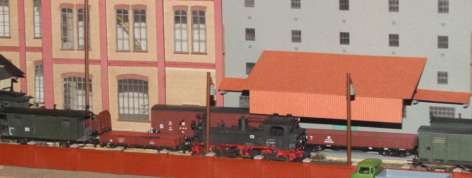

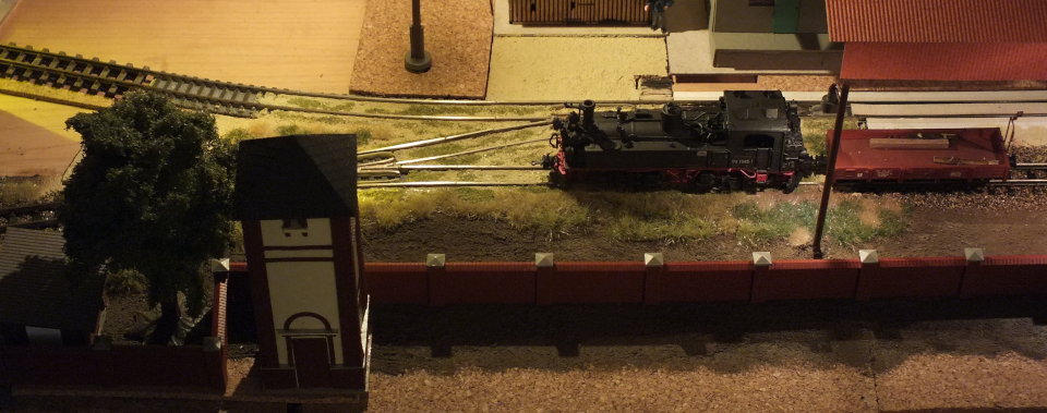

Hofzufahrt und Weichenstraße zusammen:

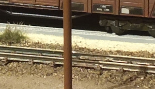

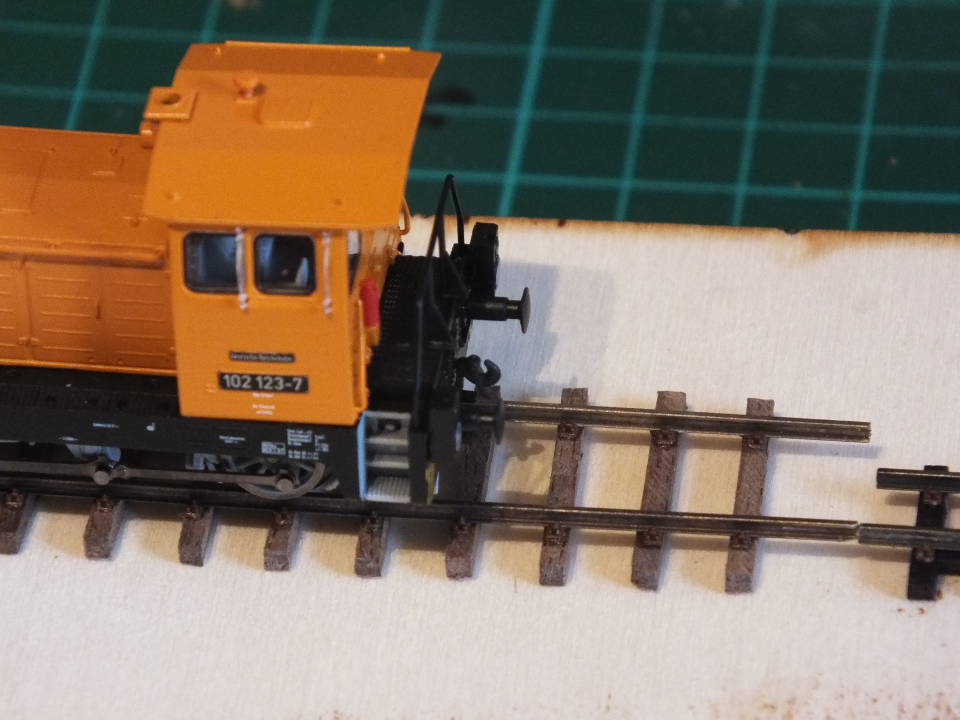

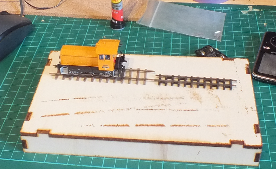

Hier sieht man nochmal den unterschied zwischen Z-Gleusen im Originalzustand, eingesandet und TTe Oberbau.

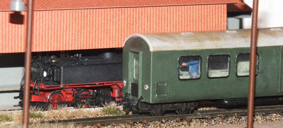

und ganz langsam wirds auch ein bisschen idyllisch:

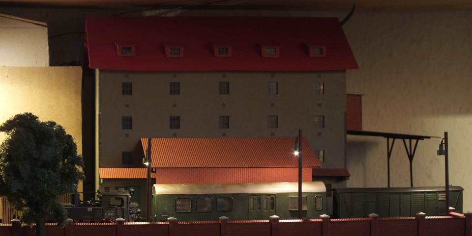

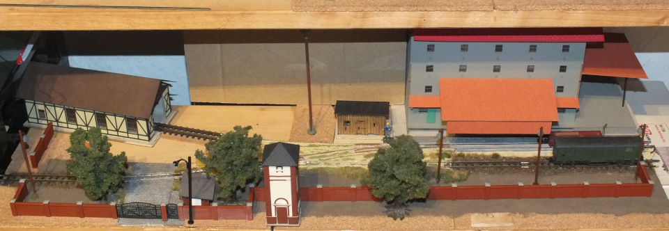

Und mit nur minimalen unterschieden zu gestern, nochmal ein Gesamtüberblick inkl. dem derzeit genutzten Rollmaterial. Mehr als dieser Arbeitszug verkehrt derzeit nicht auf den Gleisen meines Werkgeländes.
Die Bilder (und der Text) sind jetzt auch schon wieder etwas älter und inzwischen bekam der Kornspeicher Teile seines Daches spendiert, was den Gesamteindruck zu Gute kam. Er ist weiterhin hinten offen um eventuell licht und Einrichtung anzudeuten.

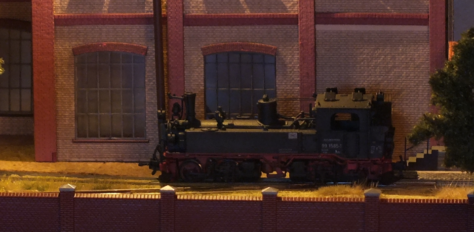

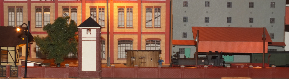

Über die Mauer gelunzt:
In den letzten Tagen hat sich zwar wenig getan aber dafür lässt sich immer häufiger ein kleiner Hilfs- und Arbeitszug auf dem Werkgelände blicken. Der ehem. sächsiche gedeckte Altbauwagen und ein aus Bulgarien stammender Wagen neuerer Bauart werden als mobile Plattform für alle anfallenden Arbeitseinsätze rund ums Gleis und bei Fahrzeughavarien genutzt.
Was man hier nicht sieht, sind die am bulgarischen 92xer verbauten Drehgestelle des Sachsen, dafür kann man aber schön den Größenunterschied erkennen.

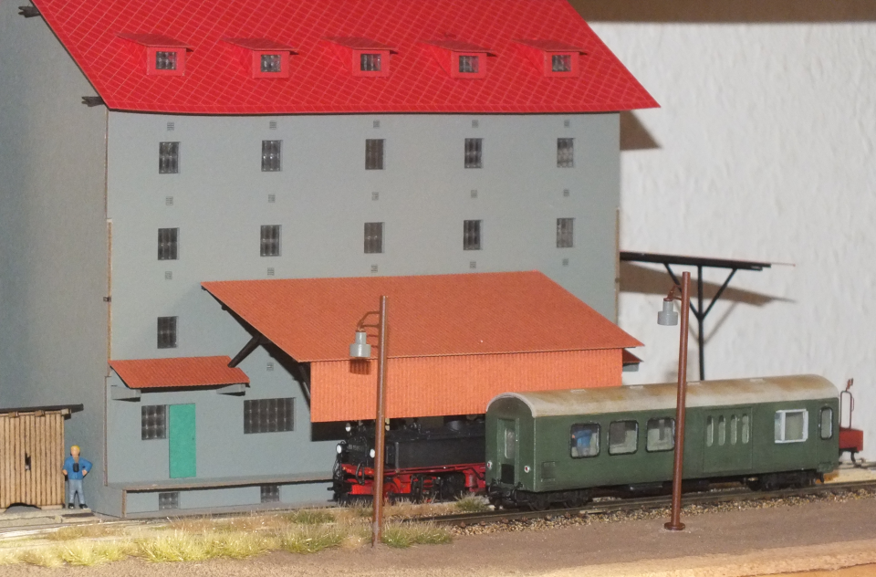

Ach man... die Editierpolitik für Beiträge nervt doch etwas deswegen gibt es für ein kleines Update am BDZ 92Xer, dann doch einen eigener Beitrag. Das Gute ist, wenn bei mir ein Modell nicht ganz so wird wie es werden sollte, wird es ein Versuchsträger für alle möglichen Basteleien, die man vielleicht an anderen Stellen nochmal probieren könnte.
Der Wagen bekam die auf dem Bild oben zu sehenden Übergangsbleche, Bremsschläuche (nur auf einer Seite, weil blos ein paar in der ominösen Bastelkiste war) und auf einer Seite wurde versucht, die "Erker" nachzubilden:
Und auch wenn ich bei dem guten Stück nur ungern ins Detail gehe.
Ein paar Worte zu Größe des Wagens:

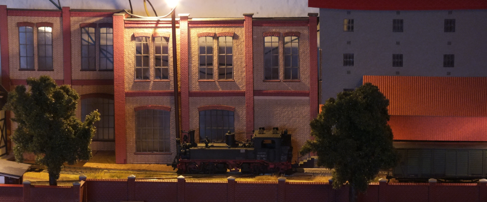

Der Fabrikbau im Halbrelief ist noch nicht ganz fertig, aber eine erste Stellprobe konnte ich mir nicht verkneifen. Die Kombiantion aus roten und gelben Ziegelen gefällt mir sehr gut. Das Gebäude als solche passt mir nich nicht so ganz für den angedachten Zweck (zu viele Fenster) aber der Bausatz selbst (Modellbahn Union) hat mir gut gefallen. Der Baut sich nach Feierabend fast komplett weg (es fehlen eine Seitenwand, der Boden und ich habe an der Front auf einige "Zielleisten verzichtet).
Der übliche Blick über die Mauer.
Und ein kleiner Überblick. Der Lokschuppen wirkt jetzt noch deplatzierter. Vielleicht auch der Speicher. 3 "Baustiele" kombiniert funktionieren für mich aber definitiv nicht.
Das ganze lass ich jetzt erstmal wirken...

Durch den geringen Platzbedarf von TTe und die angekündigung Rollwagen von Veit steht der Einsatz von Rollwagen seit Anfang an auf meiner "Muss ich mal testen" Liste. Auch wenn die kurzen Rfs nicht ganz in die späte Epoche IV passen, rechtfertigen die zu erwartenden Laufeigenschaften, dass ich mir hier was einfallen lasse :D
Da Rollbock oder -wagengruben inkl Zubehör recht viel Platz fressen hatte ich zwar in anderen Maßstäben öfter über eine solche Konstruktion nachgedacht aber ein Umsetzung war für mich erstmal Utopie. In 1:120 sieht die Sache da schon anders aus. Zumindest ein Normalspur 2-Achser + Lok sind auf Regelspurgleisen, neben einer Rollwagengrube und den dazugehörigen Schmalspurgleisen, auf relativ kleinen Raum unterzubringen. Seit längeren liegen hier die ersten Meter TT-Normalspurgleis, sowie eine entspr. Lok + Wagen bereit. Auch hier war als Oberbau das TTfiligran Gleissystem angedacht. Dieser lässt aber immernoch auf sich warten (Winterpause?!), was aber nicht weiter Schlimm ist, denn ohne Rollwagen, gibt es hier keinen dringenden Bedarf.
Teil der letzten Lieferung von besagten Hersteller waren aber TTe Weichen. Mit den adaptierten Spur Z Weichen war ich aufgrund Konstruktion der Weichenzungen, ihrer Optik inkl. Aufwand um die halbwegs weg zu bekommen, nie ganz zu frieden.
