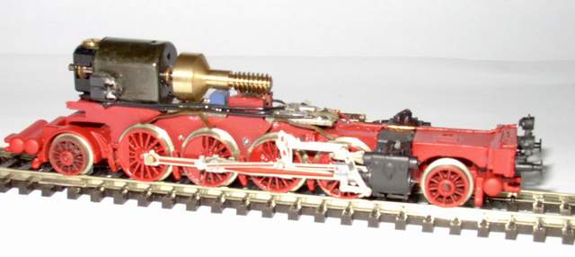

Das Fahrwerk war soweit in Ordnung und zeigt, nachdem man die Kontaktfähnchen zurechtgebogen hat die gewohnt guten Fahreigenschaften der Jagoschinski-Modelle (meine fahren nämlich gut). Allerdings war man wohl ein wenig oberflächlich beim Zusammenbau - etliches, einschließlich des Gestänges muss gerichtet und zurechtgebogen werden.
Das Gehäuse passt auch nicht ohne weiteres aufs Fahrwerk. Hier sind, zumindest bei meiner Lok, erhebliche Arbeiten mit dem Drehmel erforderlich gewesen, bis das Gehäuse endlich saß.

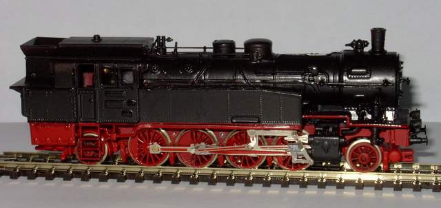

Na dann versuche ich doch mal ein paar Bilder einzustellen:
1. Die Lok:
2. Das Fahrwerk:

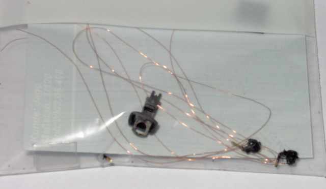

3. Das Zubehör:
Diese kleinen Lampen wären ideal zur Nachrüstung der alten Jatt und BTTB Modelle geeignet.

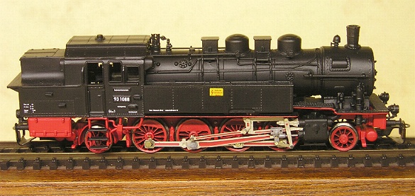

Peter, Das hätteste jetzt nicht schreiben sollen. Frontera, vergib mir, die war noch gar nicht in der Datenbank. Jetzt allerdings:
Bis auf das gelbe Hinweisschild ist alles Original.

Bei dem guten Stück kann ich schon eher Blut lecken. Wozu ist eigentlich der verschließbare Kohlebehälter (abgesehen von größer = größere Reichweite)????
Peter
