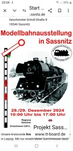

PS.Der Modellbahnclub in Sassnitz lädt zur Ausstellung ein.Die haben auch den Fähranleger nachgebaut.

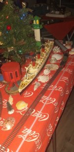

Und ein Schiff habe ich auch schon am Hafen, Flohmarktfund ergattert.
