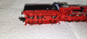

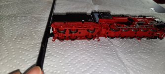

Nachdem ich mich überreden lasse habe, die 58 201 doch zu behalten, habe ich sie auf die Gleise gestellt.
Als ich am Tender einige Wagen mit der neuen Kupplungsvariante verbinden wollte, musste ich leider feststellen, dass die Kupplung zu dicht am Tender liegt.
Es kommt sozusagen, zu einer Überpufferung.
Aber hier erstmal zwei Bilder zur Lok.
Eventuell hat jemand eine Idee dazu.
Ich werde nochmal eine andere Kupplung versuchen.
Ich habe eine Lösung gefunden.
Die BTTB-Tillig Kupplung mit Schlitzaufnahme passt von der Länger ganz gut.
Ich muss mir nur noch Gedanken machen, wie ich sie befestige. Vermutlich, werde ich sie einfach einkleben.
Die Kurzkuppelungskulisse von Peho würde mir jedoch deutlich besser gefallen. Ich werde dort eine Anfrage stellen, bevor ich die BTTB- Tillig Kupplung verwende.
Sodass es auch bei dieser Lösung, nicht mehr zur Überpufferung kommt.
Mach die Kupplung für Schlitzaufnahme an den ersten Wagen mit Schlitzaufnahme hinter der Lok, z.B. an einen älteren Pwg-56.
Damit ist zwar kein freizügiges Kuppeln möglich, aber es vermeidet Umbauten an der Lok.
Vor ca. 20 Jahren habe ich das so bei Brawas E95 gehandhabt.
