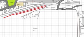

Hallo Markus, einen sehr interessanten Plan hast Du da erstellt. Auch die Geschichte, die Du Dir dazu ausgedacht hast, hört sich gut an.
Mir gefällt die "Luftigkeit" Deines ersten Entwurfs und ich würde für mich sogar überlegen, nur zwei Bahnsteiggleise zu machen. Gleis 1 ist für den LVT, Gleis 2 für Dosto-Einheit und Rekos. LVT und Dosto haben ein Steuerabteil? Dann muss nicht Kopf gemacht werden? Wäre also nur bei den Rekos nötig. So könnte auf Gleis 3 (hier könnte vielleicht ein alter unbenutzter Schüttbahnsteig angedeutet sein) der Güterzug zusammengestellt werden. Gleis 4 aus einem späteren Entwurf von Dir wurde vielleicht doch vom "Großen Bruder" als Reparationsleistung abgebaut (die roten Linien im Bild). Dies war der Kompromiss, den der Bürgermeister eingehen musste, damit der Bahnhof erhalten bleibt. :cool:
Wenn nun doch ein Personenzug mit Rekos kommt, muss der Güterzug abfahrbereit sein, damit das Gleis zur Umfahrung "alsbald" frei wird.
Den Anschluss am Gaswerk würde ich auch so lassen, wie im ersten Entwurf.

Hallo Lexx,
danke für die Rückmeldung. Ich hatte den letzten Plan nach der Anmerkung bezüglich des Ausziehgleises etwas überarbeitet. Ich würde aber im Bahnhofsbereich so lassen wie im letzten Plan.
Markus

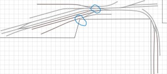

auch wenn es spät im Planungsprozess ist, so möchte ich noch zwei Dinge ansprechen, die vielleicht noch mal ein Überlegen wert sind:
  • sollte nicht aus betrieblichen Gründen eine Zwischengerade sein beim Industrieanschluss oben links?
  • Ist der Abstand zum Abgrund vorne in der Mitte nicht etwas zuuuuuuuu riskant?
LG Rolf
Wenn schon, dann eher eine Ecke weiter rechts.
Aber dagegen kann man etwas machen. Im CAD gibt's dafür extra eine Funktion: Abrunden!
Hallo Django,
über die Zwischengerade werde ich mal nachdenken, wegen dem Abstand, da ist das letzte Wort auch noch nicht final. Da kann man was machen.
Markus
