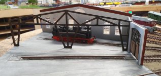

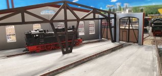

Das erste Tor ist verbaut. Aus einem ehemaligen Fliesenleger wird kein Uhrmacher mehr. Die Tore sind eigentlich zu präzise gefertigt. Ich musste sie in der Breite kürzen und trotzdem überlappen sie in der Mitte.
Anhang anzeigen 558666Anhang anzeigen 558667

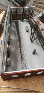

Es gibt spätestens am Wochenende das nächste Update. Als nächstes werde ich den Switch Pilot Servo 3, der die Servos steuert mit der Zentrale verbinden und dann geht es eventuell mit den gedruckten Innenwänden weiter.
Der Vorschlag von Peter mit den Türlaibungen wäre mit den gedruckten Innenwänden sogar umsetzbar, das hatte ich so noch gar nicht auf dem Schirm. Ich möchte aber vermeiden, daß Tor oder Federstahldraht irgendwo die Wände berühren und hängen bleiben. Daher muss ich mir anschauen, ob ich das umsetzen würde.
Das erste Tor ist verbaut. Die Tore sind eigentlich zu präzise gefertigt. Ich musste sie in der Breite kürzen und trotzdem überlappen sie in der Mitte.
Auf den Bildern hängt der eine Flügel oben nach innen, wenn du das Lager oben noch etwas weiter nach außen korrigierst, dann sollte es besser funktionieren.
So kann das was werden, möchte ich meinen.
Werde mich Stand für Stand herantasten.

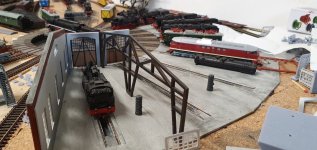

Damit es nicht zu kalt wird, soll natürlich auch geheizt werden. Wo die Öfen hin sollen, weiss ich allerdings noch nicht genau.
Die möglichen Details darzustellen ist wahrscheinlich unmöglich.
Ich werde meine Bestände durchwühlen, weitere schaffen und im www suchen.
Heute habe ich das www nach allem möglichem durchforstet, was mein Heizhaus so beherbergen könnte.

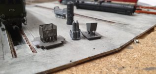

Modelle von der Ölkanne, über diverse Werkbänke und Maschinen bis zum pneumatischen Schmiedehammer habe ich skaliert und für den Druck vorbereitet. Mal sehen, was so brauchbares dabei heraus kommt.
Ja, als ein Projekt. Sonst müsste man ja sich wiederholende Drucke ständig neu arrangieren.

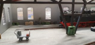

Ich bin am überlegen, ob ich das Dach aus Acrylglas fertige. Sonst sieht man ja nichts von dem ganzen Innenleben.
Was das heizen im Heizhaus angeht, gab es sicher Öfen oder einen Heizstand mit Heizlok. Ich habe diese Öfen, die ich im Schuppen installieren möchte. Sehe ich es richtig, das ich mir den Heizstand dann einsparen kann oder sollte?
Oder Du machst das Dach abnehmbar. Übrigens sehr schöne Details, die Du da druckst und inm Lokschuppen anordnest. Ich bin begeistert.

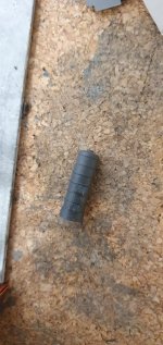

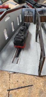

Die hier im ersten Bild zu sehende "Kuppelstange" würde ich nicht so ablegen/darstellen.
In natura ist das nicht ein durchgehendes Bauteil, sondern im vorliegenden Fall ein Konstrukt aus drei Stangenteilen, welche einzeln von der Lok abgebaut, gelagert und auch wieder montiert werden. Die Teile der Kuppelstange werden erst bei der Montage nach dem Aufstecken auf die Kuppelzapfen untereinander mittels Gelenkbolzen und Gabelschrauben verbunden.
Bei uns im Bw lagen die einzelnen Stangenteile normalerweise hochkant neben der Lok im Arbeitstand oder sie lagen nebeneinander auf einer Palette und wurden mittels Gabelhubwagen zwischen Lagerpresse und Arbeitsstand hin- und herbewegt.
@Bigfoot: ich würde die Kuppelstange so lassen, aber zumindest brünieren.
Erfinde doch einfach eine gute Begründung, warum die Kuppelstange dort schon im ganzen daliegt.
Ansonsten gefällt mir das gezeigt ziemlich gut.:respekt:
Die Kuppelstange ist schon Weg, ich habe auch einiges im www gefunden, so das ich nicht mal selbst konstruieren müsste. Allerdings weiß ich nicht so recht, wie die einzelnen Teile wirklich aussehen müssen.
Die Literatur "Das Bahnbetriebswerk zur Dampflokzeit" enthält zum Thema lediglich ein Foto.
