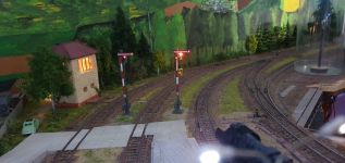

Witzig oder ernst gemeint?
Die Viessmann Gasflaschen sind einfach in der Farbe des Mastes lackiert, siehe Asig "Gustav" oder "Golf" wie es seit dem 15.Dezember heißt.
Ich würde schon sagen, das sie rot sein sollten. Hier bei "Heinrich" gelb wegen der gelben LED.
Also Bigfoot.... :eek:
Würde ich Witze machen, käme das aber anders durch die Leitung.
Also werden sie nur durch die LED überstrahlt.

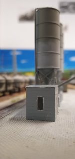

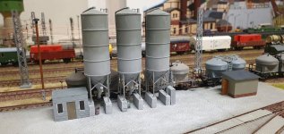

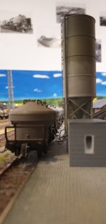

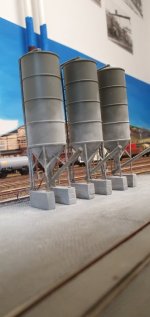

Es ging weiter bei den Zementsilos.
Die Blechhütte muss noch eingestaubt werden, ansonsten gefällt mir das selber, was ich da gefriemelt habe.

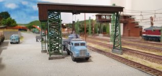

Nächste Szene, bei der es weiter geht wird der Portalkran.
Ich brauche dringend Verladearbeiter. Momentan noch ziemlich leer hier.

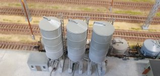

Die Silos habe ich mit Pulverfarben eingestaubt und dann Klarlack drüber. Das Umfeld um die Silos auch mit Pulverfarben und stark verdünnter Acrylfarbe.
Hast Du die Fenster der Blechbude mit Cristal Clear gemacht, das seitliche sueht so ulkig auf dem Foto aus, als hättest du das Haus nicht auf due Seite gelegt, zum Trocknen. Die Silos sind top gealtert, Danke für das wie.
Hi Bigfoot,
bitte es nicht als Meckern verstehen, aber deine Silobefüllung passt so nicht. Nur ein Schlauch geht nicht. Schau mal hier (spannend übrigens auch die Kreuzverrohrung um den Prozessablauf umkehren zu können): https://www.bayernhafen.de/wp-content/uploads/2020/12/Cemex_Mossandl_DSC8430.jpg
Es braucht immer mindestens 2 Schläuche, da bei einer pneumatischer Entleerung Luft in den Silowagen gepresst wird und gleichzeitig am tiefsten Punkt gesaugt wird. Im Normalfall sind bei mehreren Silos diese auch mit einer Rohrleitung verbunden, damit es nur einen Kompressor für die Befüllung der Silos braucht oder ggf. von einem Absaugpunkt jeden Silo erreichen kann. Übrigens gleiches gilt auch für die Verladung in Silofahrzeuge. Auch dort wird am Silofahrzeug gesaugt (verdrängte Luft muss ja aus dem Silofahrzeug) und gleichzeitig wird von oben befüllt.
Es sind zwei Schläuche. Einen vom Kompressor zum Wagon hat der Ladearbeiter in der Hand, die anderen zum befüllen des jeweiligen Silos sind hinten an der Steigleitung angebracht.
@Mike
Stimmt, da werde ich noch etwas ergänzen. Das ist irgendwie komplett an mir vorbei gegangen.

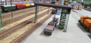

Eine Frage zum Portalkran.
Wie wurde der bedient? Heute steht da jemand mit einer Fernsteuerung. Aber bestimmt nicht in den 70ern.
Hier beim Modell vielleicht von der Plattform unter dem Dach?

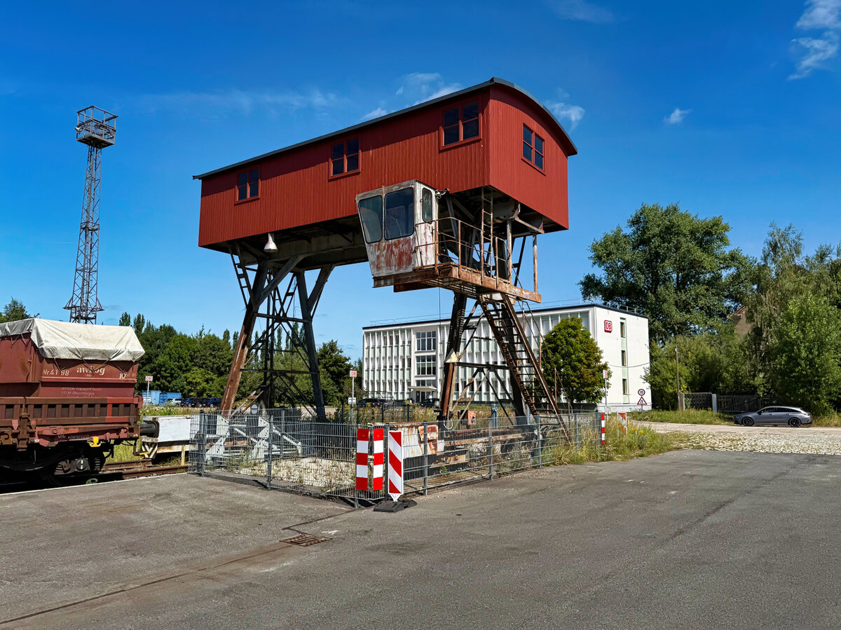

Portalkrane mit Kanzel, leider nicht zum Modell passend:
Vielleicht gab es auch flurbediente.
Also bei uns hing auch noch ewig so ein Bedientableau an einer Kette dran. Das nannte sich "flurbedient".
Das gibt es auch heute noch. Nur der Hofkran hat Fernsteuerung.

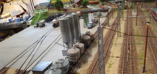

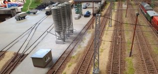

Noch mal die Gesamtsituation.

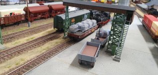

Danke für eure Hinweise, aber ich denke, das passt beides nicht.
Beim betrachten meines Fotos viel mir vorhin der kleine, graue Schaltkasten auf.
Könnte es sein, das dort einfach nur vier Drucktasten für links, rechts, hoch, runter drin sind?
Auch das gab es. Früher hatte jeder Hallenkran eine Kranführerkabine - wichtige Krane waren ständig besetzt. Das hat man dann irgendwann umgebaut - die Kranführer konnten sich dann zu Hause besser langweilen :totlach:
Es gibt, wie so oft, viele Möglichkeiten.
Vielleicht gibt es auch eine Bedienstation oben im Kran, schließlich führt ja extra eine Treppe nach oben, wettergeschützt wäre es auch, oder ist das nur dafür gedacht, dass man die Laufkatze und den Motor warten kann
