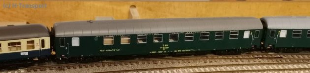

Anbei noch zwei Bilder des Buffetwagens.
Das Vorbild sei als Grundtyp ab 1968 auch nach Frankfurt am Main gekommen, vermutlich mit D251 "Zapadni-Express".
Zu erwähnen sei noch, dass der Wagen nicht mehr kostet, wie Sitz- und Liegewagen.

Ist die Innenbeleuchtung, im Vergleich zum Bm 234 nicht etwas zu hell / zu weiß? Wirkt auf mich, wie Filmsetbeleuchtung.?;)
Aber danke für die Bilder!

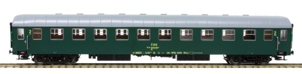

Heute sind auch bei mir der Bai und der BRa von elriwa angekommen. Beim Auspacken der beiden Wagen ist mir aufgefallen, dass jeweils die Fensterfronten der Wagenseiten leicht wellenförmig sind. Vor allem in der Mitte. Man könnte ja denken, dass sei die natürliche Form.... Das jeweils überstehende Dach lässt was anderes vermuten. Beim BA, welcher einige Tage vorher kam, stellte ich das jetzt auch fest. Wenn auch weniger stark.
Habt Ihr ähnliches bemerkt?
(Ist das vielleicht sogar vorbildgerecht?)
Ist da ggf. nur was zu "streng" zusammengeklippst? ...und mit Re-Montage zu heilen?igra_Bai.jpg
Bei dem Preis schon sehr ärgerlich!
Jörg.
Servus.
Wenn ich meine von unten betrachte, liegen die Wagenwände nicht richtig sauber am Boden an.
Irgendwas verhindert das richtige einrasten, aber ich habe noch nicht danach gesucht, woran das liegen kann.
Die Wagen müssen eh wieder umgebaut werden, damit die Beleuchtung später auch richtig funzt und die Wagen auch ordentlich rollen, denn das machen sie wieder mal nicht und sie stehen auf meiner kleinen Schräge, als wenn einer die Bremse angezogen hat.
