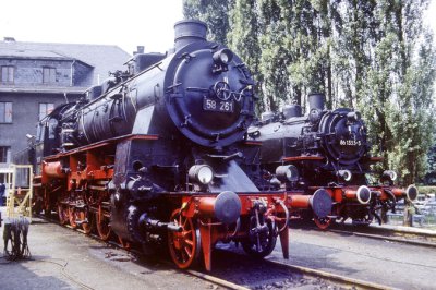

Da weiter vorn die Frage auftauchte wegen dem Tenderaufsatz.
Nur die existente Musemslok 58 261 hat keinen nach meinen derzeitigen Erkenntnissen.

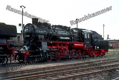

Gerade mal nach 58 1424 geschaut,
Nun machte mich das hier stutzig.
Aber das ist Epoche III , 1967, da kann bis zur Ausmusterung 1970 noch was passiert sein.
Muss dir leider die Illusion nehmen, 58 1424 hatte bis 1967 einen 4 domigen Kessel, nach dem Raw- Aufenthalt dann 3 domig.
Einzige 4 domige 58 nach 70 war wohl die 201,die war aber auch schon seit 68 abgestellt.
Ich habe hunderte Fotos durchsucht, hätte mich auch über diese Variante in der Ep 4 gefreut.

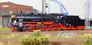

Hier mal ein Vergleich der 58 von Arnold mit viele Jahre alten Umbauten einer 58 und 56, sowie dem Ausgangsmodell der
Umbauten. Der Kesseldurchmesser (Rauchkammer) ist bei allen annähernd gleich.
Sehr schönes Modell von Arnold, der Abstand Lok- Tender und die Pufferlänge werden sich korrigieren lassen.DSC_3306j (Custom).jpg

Man sieht auch deutlich, wie verstümmelt der BTTB Tender im vorderen Bereich aussieht. Ich hab mich immer gewundert, warum man von schräg vorn direkt auf die Radsätze schauen kann.
Eventuell weil man sich die Kritik wegen eines zu großem Lok-Tender-Abstand ersparen wollte?
Das wird wohl der Kompromiss gewesen sein, mehr Tenderrahmen nach vorn und mehr Platz an der Stelle oder weniger Rahmen und kürzerer Abstand. Man darf ja nicht vergessen, wie die Gleise/Kurven damals geformt waren.
