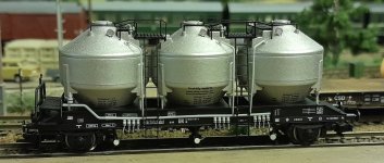

Tragen die Wagen mit den Artikelnummern 52032 und 52034 tatsächlich die Aufschrift "BUNA AG"?
Leider fehlen auch an fast allen Wagen die Bremsecken.
Nach Silowagen H0 und TT (1:87 und 1:120):
NW 52032 Uc-y DR VEB Chemische Werke BUNA 17. 2. 71
NW 52034 Uc-y DR Plaste aus Schkopau Kunststoffgranulate 2. Betriebsnummer 14. 9. 72
Ich meinte die Aufschriften am Fahrgestell. "BUNA AG" und Revisionsdatum 1971 passen ja nicht wirklich zusammen.
Bei 52034 ja.
BUNA AG im Jahre 1972.
@118118 Blos gut, daß ich das Revisionsdatum ohne technische Hilfsmittel gar nicht lesen kann. Für mich sieht der Wagen dadurch bis auf die Alterung, wie auf dem Foto aus. Da kann man das Revisionsdatum nämlich auch nicht lesen. Aber ich finde es schon anmaßend, zu sagen, daß das Datum ausgewürfelt wurde. Ich denke, daß NPE sich da schon Gedanken gemacht hat. Du scheinst ja ein Experte zu sein. Dann hast du ja sicher auch bemerkt, daß was ganz anderes für den Betrieb des Wagens Wichtiges und somit wesentlich offensichtlicheres und schlechter Korrigierbares nicht zu dem Revisionsdatum 1972 paßt. Du zitierst dann auch noch den Beitrag von Sören mit der Bemerkung zu den Bremsecken. Habt ihr mal geguckt, wo die sitzen? Ich kann mir vorstellen, daß man die dort gar nicht hindrucken kann. Der Tampon würde drumherum alles zerdrücken. Ich kann mich aber auch irren, bin ja kein Experte ;)

Wiemo weisst ja auch immer darauf hin, dass es nicht das eine Vorbild für deren Sondermodelle gibt, sondern dass verschiedene Elemente realer Vorbilder auf Basis des Machbaren verwendet werden um ein stimmiges Gesamtbild zu erzeugen.
Schaut man sich nun die Fotos der NPE Modelle an, dann sind sich die Buna AG Anschriften, abgesehen von den abweichenden Revisionsdaten bei "VEB Chemische Werke" und "Plaste aus Schkopau" verdammt ähnlich, dass man meinen könnte, dass da ein Foto für Pate stand.
Beim "Plaste aus Schkopau" gibt's dann ja auch noch die sehr ähnliche Variante mit Buna ohne das AG dahinter.
Da ja nun gleich bei mehreren Wagen von NPE mit Revisionsdaten Anfang 70-er Aktiengesellschaft in den Anschriften zu finden ist, hätte es ja eventuell einen bestimmten Grund dafür gegeben haben können.
Im Übrigen habe ich ja auch die Interpretationen von Oberpostdirektion von Arnold, die da den Deutschen Paketdienst draus machten und von Tillig am Clubmodell kritisiert. Andere hätten lieber eine vorbildgerechtere Form ohne Lüftungsklappen gehabt. Letztlich wird man wohl auch dort Buchstaben auf Fotos falsch gedeutet haben, ohne sich über die Bedeutung Gedanken gemacht zu haben.
Ist ärgerlich, aber ist dann mal so, wenn man nicht auf die Modelle verzichten möchte.
Auch ich habe mir zwei Wagen zugelegt und, wie hier schon mehrfach erwähnt, lagen die Tauschpuffer bei. Ich habe sie kurz montiert und für mich festgestellt, dass der Abstand zu gering ist. Gerade bei Talfahrten kann es auf meiner Anlage bei einer maximalen Zuglänge von 2m durch das Gewicht des Wagenzuges zur Stauchung der Kurzkupplungen kommen, was im Gleisbogen und im anschließenden Weichenbereich zu Überpufferung führen könnte. Ich habe daher die Originalpuffer belassen und anstatt der neuen Kupplung die alte Bügelkupplung verbaut. Der Abstand der Puffer zueinander beträgt nun ca 3mm, zu anderen Wagen 4mm.
Mit diesem Kompromiss kann ich leben, da auch zb. die Roco Schwerlastwagen selbst mit Steifkupplung einen Pufferabstand von ca 3mm haben. Für mich zählt die Sicherheit mehr, als der optische Eindruck festgekuppelter Wagen. Ansonsten ist der Zustand und der Eindruck der Wagen in Ordnung.

ich habe mir gestern zwei der Silowagen zugelegt. Vom Kuppelproblem wurde ich überrascht und Tauschpuffer lagen nicht bei. Es sind je ein Wagen NW 52015 und NW 52032.
Die Firma NPE habe ich auch gleich angeschrieben, deren Mailbox ist aktuell aber nicht erreichbar. Deshalb habe ich Variante a) Aufbohren probiert. Funktioniert bestens jedoch zwei Hinweise:
1. Die 0,5 mm Bohrung war tief genug, aufbohren daher nicht nötig.
2. Meine Wagen hatten beide Plastik-Pufferteller mit 0,5/1,0 mm Hülse. Daher habe ich mit 1,0 mm statt 0,8 mm aufgebohrt.
Test mit 310 mm Radius verlief bestens, die anschließende Fahrt über Strecke (minimal 353 mm Radius) und Weichenstraßen auch.
Herzlicher Gruß
Heiko
Plastikpuffer wären mir neu, ... hab auch erst die Trichterkupplung probiert, die entkuppelt zu schnell, hab dann Puffer getauscht, und jetzt geht's top mit der Tilligschen. Und ich hab auch einen Sch... engen Radius an einer Stelle. Funktioniert super.
Mit einem 2m Zug talwärts hab ich es allerdings nicht probiert, ich hatte nur die 6 neuen Silos anhängig.
