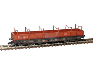

Hersteller SDV Model
# 121 21 und # 121 22 habe ich nun auch in jeweils einem Exemplar in Epoche IV montiert. Sind jetzt die zweite und dritte Formvariante mit Bordwänden.
Leider leider habe ich in der Hitze des Gefechts die beiden Rahmenwangensätze der Bausätze vertauscht....
Ansonsten wieder üblich problemlos. Beiden Bausätzen liegen zwei Wagennummern in Epoche III und zwei in Epoche IV bei.
Daniel
Schön das du immer die neuen Bausätze und Montage vorstellst. Mach weiter so.
Eine Anmerkung bei den Sgnss 55 sind im Zugverband die Rangiergriffe meistens nach unten gelegt. Werden nur beim Rangieren für den Rangier hoch geklappt.
Mit Gruß aus Wismar Andreas
Die kommen leider so aus dem Zubehör Ätzblech und es ist die völlig falsche Biegerichtung in Bezug auf die Materialstärke und wer zerschneidet schon so ein Teil um es neu zu verbinden? Vielleicht bessert SDV irgendwann nach und legt beide Varianten bei.
Die sehen interessant aus. Was ist denn in denen üblicherweise transportiert worden und kamen die auch ins DR-Gebiet?
Im Katalog steht Schüttgut drin, die Rungen sprechen auch für Stamm- oder Schnittholz etc.
Der Austauschcode 82 spricht eher nicht für einen internationalen Einsatz.
Ausmusterung soll in den 80er Jahren erfolgt sein, einige waren aber bis zur Wende als Kuppelwagen mit einseitiger SA-3 im Einsatz.
Damit erfolgte u. a. die Belieferung des Militärflugplatzes Mimon mit sowjetischen Kesselwagen.

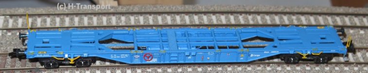

Ich habe den Bausatz #12123 fertig.
Ich habe mich für die blaue Ausführung entschieden.
Es liegt eine weitere Wagennummer bei, ebenso die Decals für die "braune" Ausführung.
Das Ladegut in Form von vier verschiedenen Resin-Holzladungen liegt dem Modell bei.
Die Innofreight-Holzpaletten passen auf Containerhalterungen nach NEM.
Spanngurte wären bei Gelegenheit noch zu ergänzen.

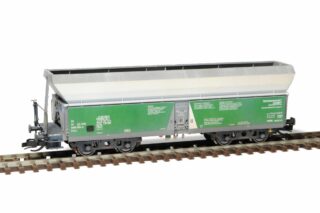

Für die SDV Falls Selbstentladewagen sind jetzt Ladungseinsätze für Steinkohle und auch Braunkohle erhältlich. Teile werden nur auf Bestellung gefertigt.
Der Ebay Verkauf wird eingestellt, Anfragen bitte per PN. Preis bei ca. 4€.
Fertigung auf Bestellung heisst, dass ich diese Ladungen nicht vorrätig habe und nur bei Bestellung anfertige.
