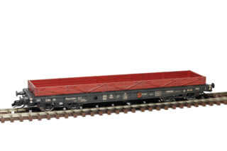

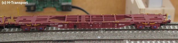

Nun auch fertiggestellt ist der Hadgs #120 89 in der dritten beiliegenden Beschriftungsvariante als frühes Epoche-IV-Modell. Diesesmal auch in der Orientierung am slowakischen Sprachraum. Die Farbgebung ist deutlich aufwendiger als einmal "komplett braun" drüber. Das Modell wirkt in meinen Augen gleich ganz anders.
Jedes nun nicht hehe. Aber von jedem Grundtypen hab ich wohl mehrere montiert. Die Bausätze sind vom Format und der Schwierigkeit her genau mein Fall, ebenso die Modellauswahl.
Es sind kleine rechteckige weiße Decals mit durchgestrichener Handbremse übrig (weißes Quadrat, schwarze Handbremse, schräger roter Streifen). Diese konnte ich nicht ganz zuordnen. Ggf. entfallen diese, da der Wagen eine Handbremse hat. Oder weiß jemand mehr dazu?

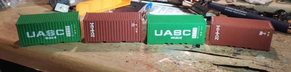

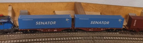

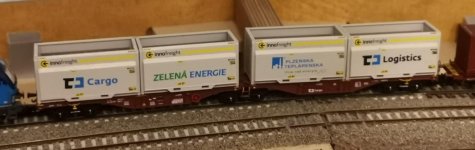

Ich habe erstmal mit den Containern angefangen. Da jeweils drei Decalsätze pro Bausatz dabei sind, konnten auch noch rohe BTTB-Container verarbeitet werden. Die Decals müssen restlos - d.h. ohne Reserve - aufgebraucht werden, das Heck nicht vergessen ;)
Mal neugierig gefragt, wie lassen sich die Decals denn verarbeiten? Sind die Anfängertauglich? Da gibt es ja kräftig Unterschiede je nach Hersteller.
Die Kisten aus dem Ganzen oder 4 Wände, Boden und Deckel?
Poldij, der für einen Stapel Container durchaus auch eine Verwendung hat :)
Die Container sind 6 Plattenteile. Teilweise sind die beidseitig graviert, also reichlich Formvarianten.
Die Decals sind sehr gut. Und bereits passend mit Trägerschicht versehen. Also nur grob auszuschneiden.
Es gibt ja auch zwei Bausätze nur mit Containern.
Daniel

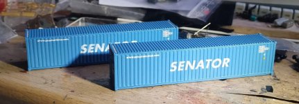

Die Container der Wagen sind Neukonstruktionen. Bei 121 16 sind höhere 20- und 40-Fuß-Container dabei, ebenso wieder Decals für einen weiteren Container (Triton). Container haben wieder zwei verschiedene Wndformen, so dass verschiedenste Kombinationen möglich sind
Dank Einhaltung der NEM-Norm passt der 40-Fuß natürlich auch auf die Roco-Wagen.
Die ersten Container aus 12116 und 12117 sind fertig. Für zwei zusätzliche Container lagen noch Decals bei. Die Decalierung ist vom Umfang her nicht ohne, aber die Container sind sehr passgenau. Für die Innofreight-Container liegt noch eine Ladegutnachbildung bei.

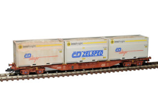

Die große Kiste ist nun auch fertig. Die Stirnseiten machen auch was her.

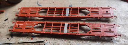

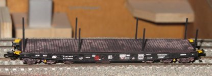

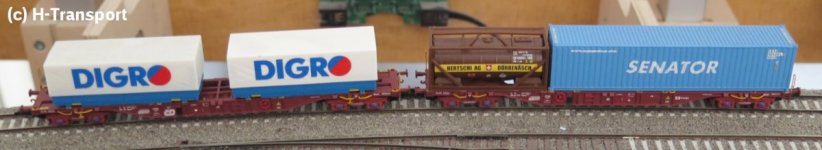

Derweil habe ich den sechsachsigen Flachwagen Samms der CD gebaut (#121 15). Keine Besonderheiten, recht einfach und geringe Menge an Anbauteilen, also auch zum Einstieg geeignet.
Viele Grüße Daniel

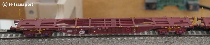

Da ist er ja endlich. Habe mich schon gefragt, wann oder ob überhaupt noch der neue Containertragwagen kommen würde.
Leider kein Sggrss 80

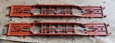

Hallo!

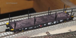

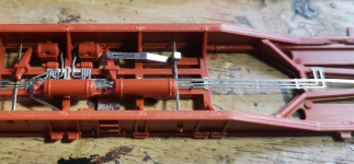

Meine ersten beiden Sgnss55 sind fertig. Es gab keine Probleme beim Zusammenbau.
Sehr schön gelöst ist die Nachbildung der Bremsarmaturen als Ätzteile, wobei dieses Mal sogar die Handbremsmechanik nachgestellt wurde.
Es passen neben 60-FUß an Container alternativ auch zwei Wechselpritschen auf die Wagen.
Es liegen wie immer zwei Wagennummern bei. In diesem Fall habe ich einen Wagen in "Epoche V" und einen in "Epoche VI" ausgeführt.
