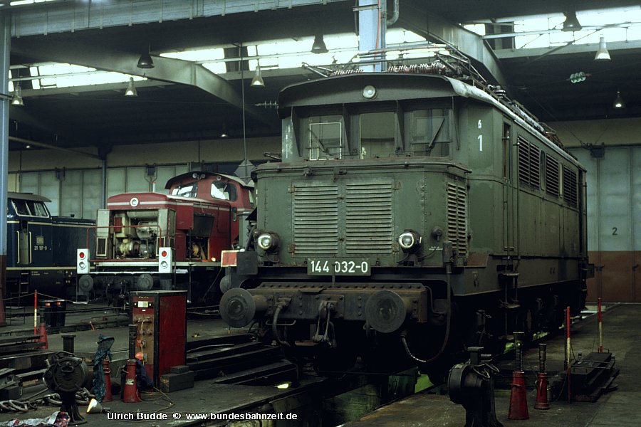

Im Prinzip glatt mit ein paar Muttern am Rand und zwei Nietreihen in Längsrichtung. Es gab rechts* vom Zughaken einen zweistufigen Aufstieg. Gute Ansicht der Vorbildschwester 144 032
Danke für die Recherche. Ich werde das erstmal so lassen... (zuviel Aufwand) :lach:
"Interessant" ist TILLIGs doppelte Nietreihe am senkrechten Streifen oben an der Pufferbohle. Das Vorbild hatte im senkrechten Teil Verschraubungen
Das wurde offenbar vom alten Parisel- (oder frühen Tillig-?)Modell übernommen, da ist das auch so.
