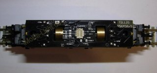

ich hänge mich mal mit einem blöden (eigenverursachten) Problem hier dran.
In meiner 244 hat der Zimo nicht mehr gewollt. Ausgebaut, geprüft - defekt.
Ok, einen neuen hab ich nicht, und wenn ja wüsste ich nicht mehr wie rum der gehört.
Ich hab mal 2 Fotos mit dem Analogstecker gemacht. Dem ist der Sitz vollkommen egal.
Wie rum muss denn bitte der Decoder rein?
danke
Bild 1
Bild 2
Du könntest den Decoder Masse Pin ausklingeln, oder den Decoder einfach einstecken. Es passiert nix, nur die Lok wird mit falsch eingesteckten Decoder nicht fahren.
In der NEM 662 - Elektrische Schnittstellen steht doch alles drin.
Google: nem 662 eingeben und man wird fündig!
Da steht dann was von Pin 1 -Stromabnahme links Pin 9 Stromabnahme rechts usw.
Auf der Platine sollte dann wenigstens Pin 1 mit einer 1 gekennzeichnet sein. In den NEM 662 steht, wo auf dem Decoder Pin 1 ist, dann entsprechend einstecken. Wenn verkehrt herum, dann passiert erstmal nichts. Da kommt bei LENZ Error 2 beim Auslesen auf dem Programmiergleis. Einfach umdrehen - dann geht's. Da passiert auch nichts, immer auf dem Programmiergleis testen - dann klappt es auch.

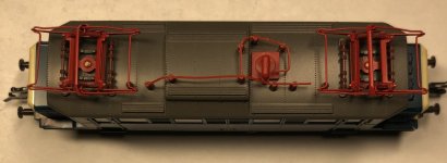

Ich hänge meine Bitte hier an - zur DB-144 / Art.-Nr.: 04426:
Würde ein Besitzer dieses Modells ein Detailansicht des Dachs hier einstellen?

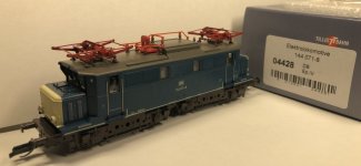

Mir geht's um den Leitungsverlauf und das Aussehen des Hauptschalters. Alternativ hilft auch die Dach-Ansicht von Art.-Nr.: 04428.
Hallo, ach ja die stiefmütterlich behandelte E44. Wie schon mehrfach geschrieben, Tillig hat eigentlich nur ein Dach für die Ordnungsnummer 111 und höher. Da diese mit kurzen Dachläufen ausgeliefert wurden, Grund der war der Dachstromabnehmer mit in Fahrzeuglänge liegenden Isolatoren. Hier war der Platz schuld.
Am Modell passt somit die Ordnungsnummer nicht zu Dach. Der Hauptschalter ist der DAT1, schwer vorstellbar das die DB diesen importiert hat. Die Dachleitung liegt auf der falschen Dachseite, nur bei den DR Loks die den RBS 58 bekommen haben ist die Dachleitung auf der Seite wie am Modell.
Dazu fehlt die Dachverlängerung.

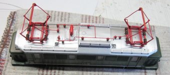

Ich hänge mal ein Bild von meiner umgebauten E44 an, diese hat die Ordungsnummer 66 somit lange Dachläufe.

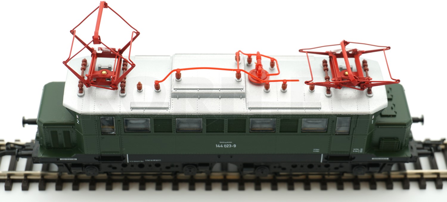

Internetfund 04426: https://cdn.korn.eu/pictures/product/1500/mbs166236_6.jpg

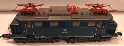

TILLIG hat seit der Überarbeitung mehrere Hauptschalternachbildungen. Siehe die beiden Art.-Nr. im Vergleich. Brawa hat bei der etwas größeren 144 071 eine sehr ähnliche Nachbildung, die weit weg ist vom DAT1.
Mehr war bei der Verwendung des alten Hutes nicht zu erwarten. Wobei auch der Komplettneubau keine Garantie für weniger Kompromisse ist: Siehe E94*nichtmehrganzsoneu*: Dort passt zum Ausgleich der RBS58 nicht ...
@Mika , ja richtig ich hatte die Tillig Werbebilder nur gesehen. Den Hauptschalter den Brawa zeigt ist aber richtig es ist der Expansionshauptschalter, auch die Dachleitungen sind richtig angebracht. Der Hauptschalter der nun auf der E44 ruht ist recht grob geschnitzt. Mit der E77 zeigt Tillig das sie es können.
