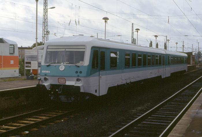

Beim 628.4 fehlen die unteren Scheiben in den Türen und an der kurzgekuppelten Seite wurden Doppeltüren eingebaut. Der Wagenkasten wurde auch etwas verlängert.
Dann vielen Dank an euch beide für die Information! Wieder etwas schlauer geworden und beim nächsten Mal kann ich auch mitreden! :)
Nur KRES wird sich jetzt ärgern, weil ich die DB-Variante nun nicht kauf (...oder am Ende vielleicht doch - mal sehen - wenn sie überhaupt kommt)
Also - noch mal DANK"
Laut diesem Bild sollte eine Bundesbahn-Variante doch machbar sein und sei es mit kleinen Abstrichen?
