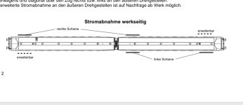

Hi, hast du schon mal ins Datenblatt geschaut von dem Triebzug?
Ich hänge hier mal ein Bildschirmfoto an.
Der Zug hat laut Kres bei den vorderen Drehgestellen nur eine einseitige Stromabnahme.
