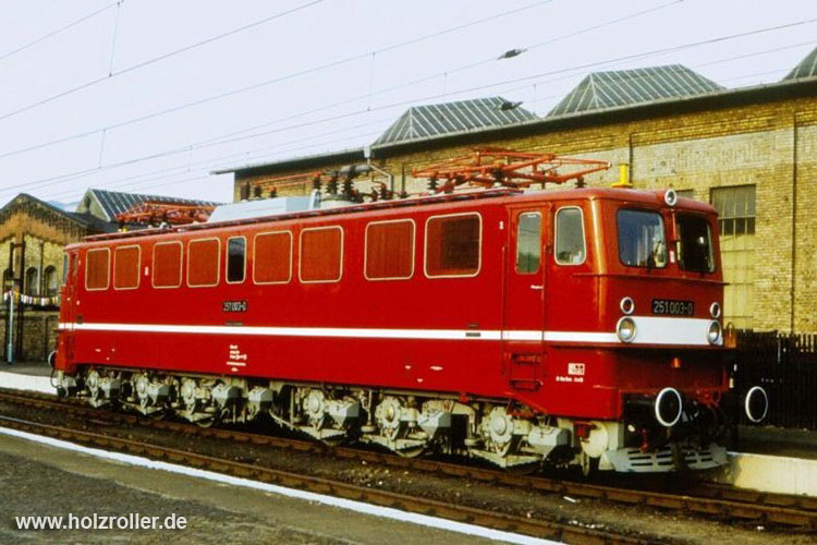

    @Dixie:
    So habe ich ihn bei meiner Lok auch angebracht. Dafür spricht, dass dann die runde Aussparung direkt am Behälter anliegt wie auch auf diesem Bild. Andererseits hätte ich gedacht, dass die mittlere Strebe an der Gehäusekante anliegen müsste, allerdings finde ich kein Bild, auf dem das eindeutig zu sehen ist. Außerdem scheint mir der Schienenräumer auf den Fotos etwas weiter vorn zu stehen. Wüsste zu gern, was sich Arnolds Chinesen nun genau gedacht haben.
    Wohin gehören die beiden kleinen Teile, die für jede Seite je 1 x beiliegen? Ich finde kein Loch am Modell, zu dem der Einsteckzapfen passt. Kann man die Trittstufen auch montieren, wenn das Modell fahren soll oder sind die dann im Weg?
