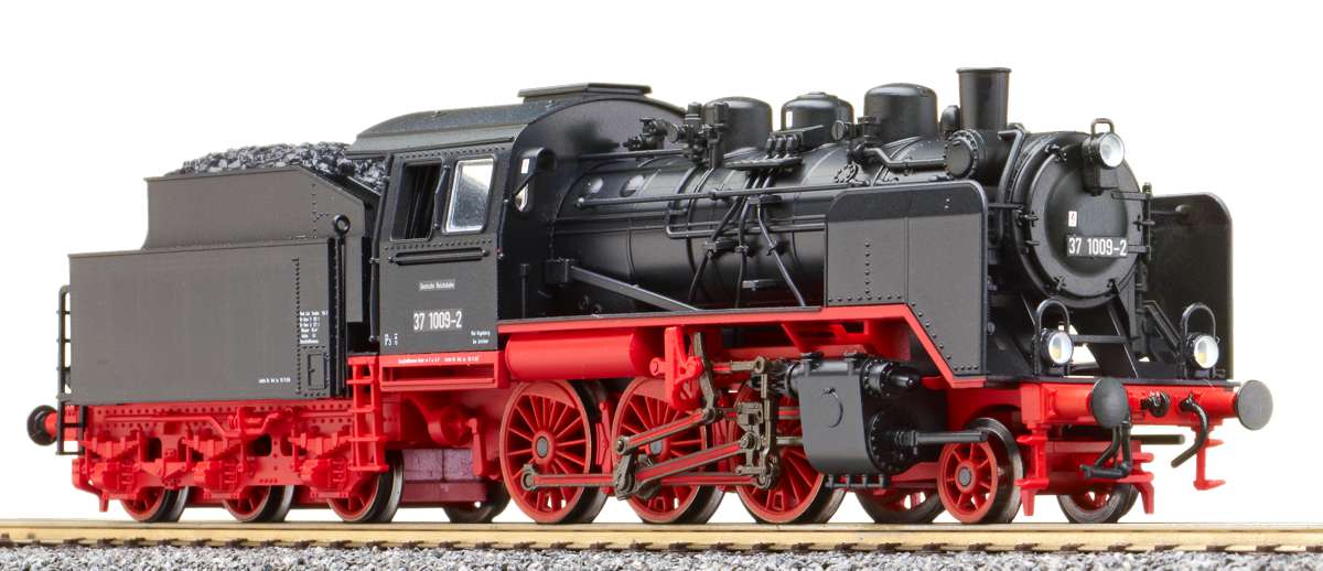

Hmm, wie der Sprecher gleich zu Anfang sagt... wie eine 01er im kleinen Format... mit Wagner-WLB 😋
Ein echt schönes Dampfpferdchen, aber das Modell Gützold 73100, die BR 24 004 der DR, Epoche III, gibt es derzeit leider nicht im Handel. Würde sehr gut zu meiner BR 64 146, DR, Epoche III (Schirmer 30160) passen, als Pendant mit Schlepptender... auf abgelegener Nebenstrecke, mit einem Gmp oder Pmg am Haken... *seufz*
Berichtigung in eigener Sache...
Kam mir jetzt doch irgendwie komisch vor, dass ich diese Lok in anderem Zusammenhang in Erinnerung hatte... mit gleichem Aussehen, aber anderer Bezeichnung. Wikipedia hat es aufgeklärt...
Bei der Deutschen Reichsbahn verblieben 24 002, 004, 009 und 021. Die Maschinen befanden sich zunächst in der Rbd Greifswald, von wo aus sie 1947 an die Rbd Berlinabgegeben wurden. 1956 kamen die vier Fahrzeuge zur Rbd Magdeburg, welche die Dampflokomotiven zuerst im Bw Oschersleben und ab 1957 im Bw Jerichow stationierte. Dort fanden die Fahrzeuge auf dem Streckennetz der ehemaligen Kleinbahn-AG in Genthin bis 1968 ihr Betätigungsfeld. Einzig die 24 009 blieb länger im Einsatz und kam 1970 noch zum Bw Stendal. Dort erhielt das Fahrzeug noch die neue EDV-Nummer 37 1009-2. Zuletzt kam das Fahrzeug zum Bw Güsten. 1972 wurde sie an den Eisenbahn-Kurier in der Bundesrepublik Deutschland verkauft.
Und siehe da, ich hatte diese Mini 01er schon auf der Merkliste, laut Gützold als Neuerscheinung im 3. Quartal 2023 geplant...
Könnte man ja dann bei Bedarf auch wieder zur 24 009, oder zur 24 004 machen, wenn sich die Bezeichnung ohne Schäden entfernen lässt.

Hallo Ringelblume,
danke für deine Überlegungen zur 03 bzw. 01.
Kurze Anmerkung zur 24: Im Bw Kiel (10 Maschinen bis 1958/59) hieß die 24 tatsächlich "die 03 des kleinen Mannes".

Hallo 24 014,
immer gern, so lerne ich ja auch erstmal dazu und bekomme von euch gute Tipps und Hinweise, wofür ich auch echt dankbar bin. Und lieber fange ich mal bei der 01 von Tillig mit kleinen Zurüstungen an, statt mich gleich an einem "Eingriff am offenen Herzen" einer 03 Reko in Richtung 03 Altbau völlig zu übernehmen. Kann ja dann eventuell später mal kommen, wenn ich dazu die nötigen Fähigkeiten habe.
Und ja, so eine kleine 24er hat irgendwie einen schönen Reiz, hier mal noch etwas bewegtes Bildmaterial, wenn auch nicht die 24 014 😉

Ja, bei der DR soll es wohl nur vier Stück von den 24ern gegeben haben, im Video wurde von fünf Stück gesprochen. Aber für mich ist das ok, denn diese Mini 01 hat es mir echt angetan und wird dann schon ihre Einsätze in dor DeDeR abrattern müssen.

Vergleiche sind immer grenzwertig. Die „Kleine 01“ ist dann doch eher die 62er.
Davon gab es bei der Reichsbahn auch ein par mehr und zeitlich versetzt an unterschiedlichen Standorten.
Es gab die 24 002; 004; 009 und 021 bei der Reichsbahn Ost. Anfangs an verschiedenen Standorten, von 1954 bis 56 sogar in Frankfurt Pbf. Dann kamen sie zur RbD Magdeburg nach Oschersleben, später Jerichow.
Anfang der 70er war dann Schluss. Erhalten blieb die 24 009.
Das nur verkürzt - alles andere steht in Büchern.

Mein Vergleich bezog sich nur auf die Aussage des Sprechers am Anfang des Videos. Und weil die 24er mit den Wagner-WLB und dem Schlepptender halt auch ein bisschen wie die kleine Schwester einer 01 daherkommt, was mir auch sehr gefällt.
Der Sprecher redet da in der Tat Unfug.
Die Baureihe 24 wurde nie "kleine Schwester der 01" genannt, sondern "Steppenpferd".
Als "kleine (oder kleine Schwester der) 01" bezeichnete man die BR 62.
