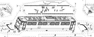

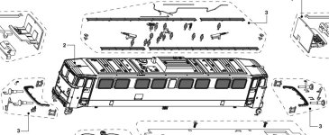

- alles "Tüte" 03 - darum verwirrte es mich...
Jetzt wo Du es sagst, gehören zur Tüte 03 auch die Dachisolatoren usw..
Anscheinend ist es doch nur eine Tüte 03 für beide Stirnseiten und das Dach.
Sorry, ich dachte man müsste für jede Stirnseite eine Tüte bestellen. Das ist wohl falsch.
...das war auch bei älteren Modellen anders.

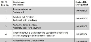

Tobi05 hat mit den Waschzettel der HN9015 gesendet - viele Dank, Tobi - da sieht es noch so aus:
Dabei sind die Bremsschläuche aber in der "Blase" 20 eingezeichnet ;gruebel:
Ich sag' doch: verwirrend... :lach:
