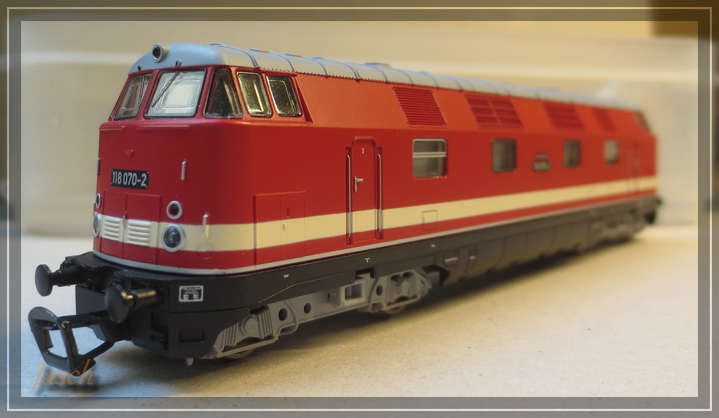

Am Anfang steht das Grundmodell, aus diesem entsteht durch Neulack mit Airbrush und "Alterung" (ich mag eher: "in Betriebszustand" versetzen) ein Modell direkt nach Vorbild.
Grundmodell:

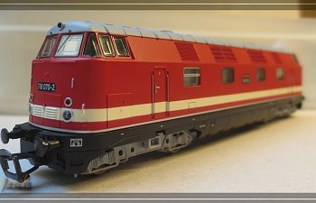

Piko Sondermodel der Jüterborger 118 070-2

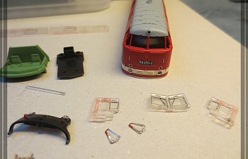

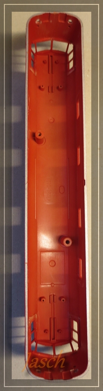

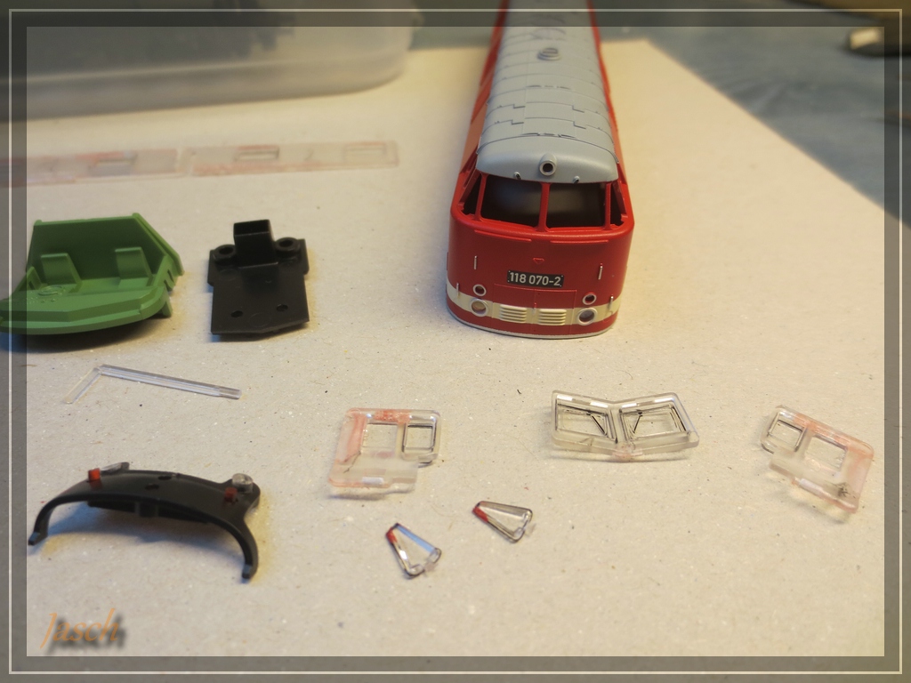

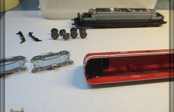

Diese habe ich im Oktober 2018 fast komplett zerlegt um es dann umzulackieren. Dazu mußte alles raus.
Das Modell ließ sich relativ gut in seine Einzelteile zerlegen, zumindestens dass was vereinzelt werden musste. Die Fenster sind, wie bei den meißten Modellen, eingeklebt aber es ging ohne große Schwierigkeiten.

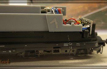

Als nächstes erst einmal Kennzeichnungen anbringen welcher Führerstand wo war um später wieder alles an seinen richtigen Platz zu bringen.

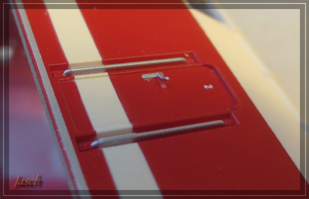

comp_Führerstanskennzeichnung.jpg Die Beschriftung wurde auch in den Drehgestellblenden angebracht, Radsätze konnte ich von meiner vorhandenen Maschine später abgucken. Jetzt ging es den Türklinken und der Pufferbohle an den Kragen (der Führerstand 1 ist nicht mehr kuppelbar, Frontschürze lang und voll zugerüstet). Außerdem wurden die Klappen der Sandeinfüllstutzen und des Tankstutzen neu gefertigt da beim Piko Modell nur aufgedruckt.

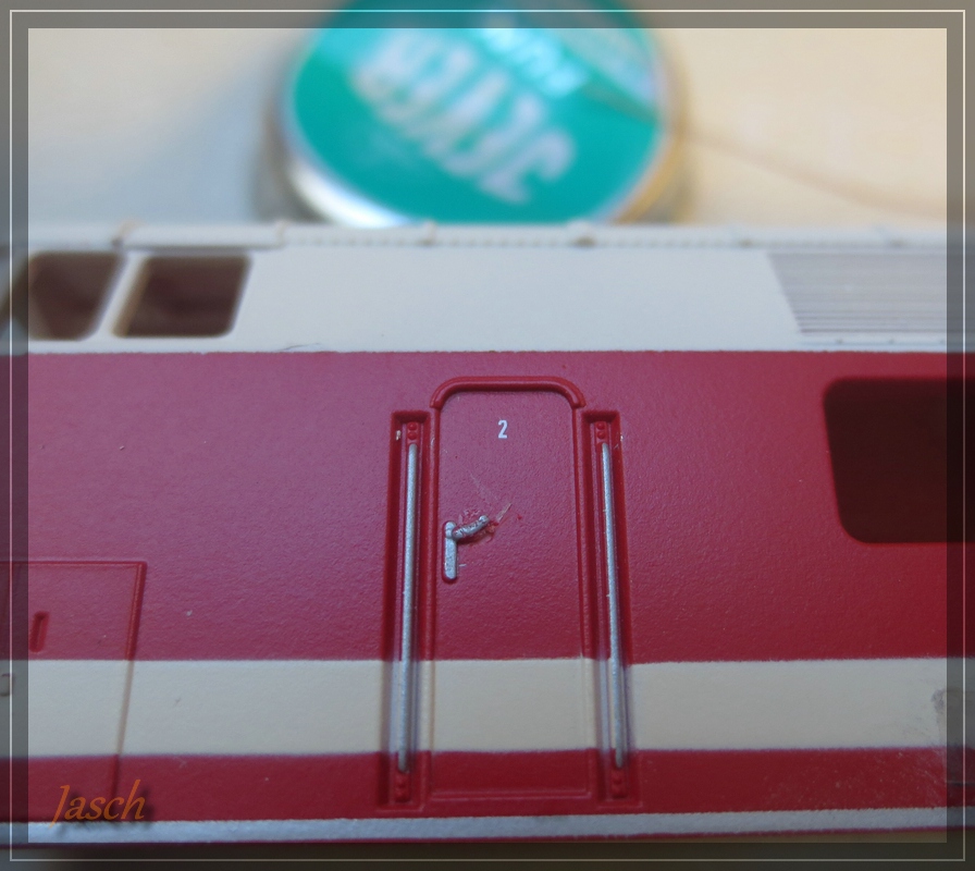

Türklinken wie bei meiner auf originale Position "verbogen".

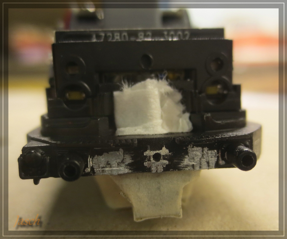

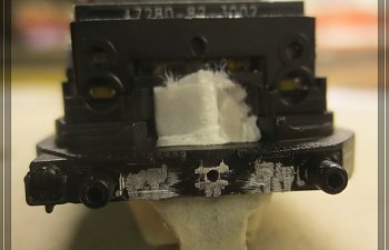

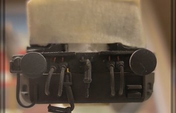

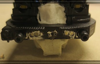

Zuerst die Pufferbohle,
comp_entfernen der angespritzten Schläuche.jpg comp_neue Bohrungen in der Pufferbohle.jpg comp_Pufferbohle neu bestückt 1.jpg comp_Pufferbohle neu bestückt.jpg

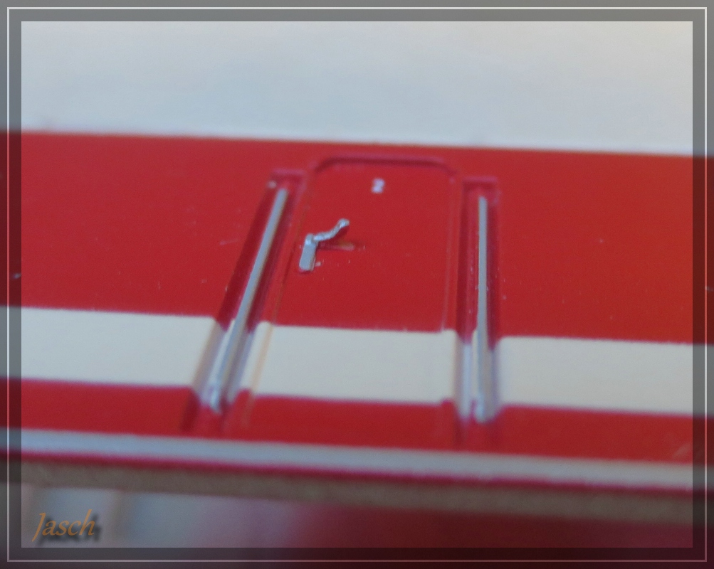

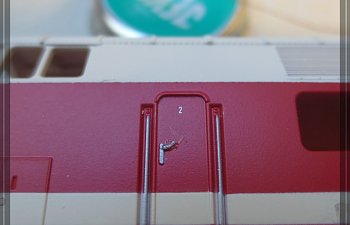

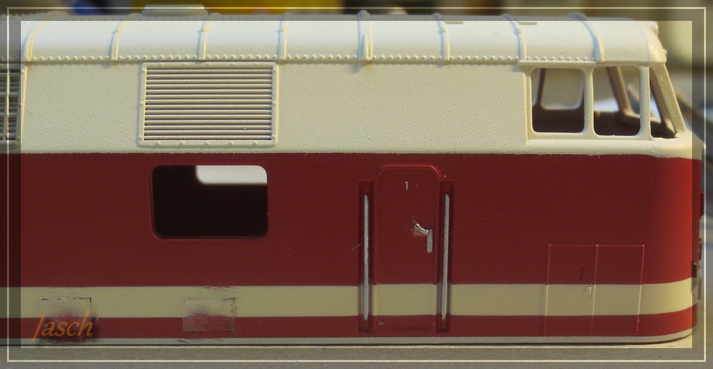

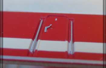

dann noch die Türklinken.
comp_Türklinke 1.jpg comp_Türklinke 2.jpg comp_Türklinke 4.jpg Abgeschnitten, Angehoben und Verbogen und neu positioniert. Dann verkleben, Schönheitsfehler werden später behoben. Macro ist aber auch böse.:eek:

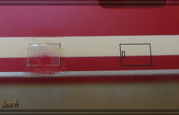

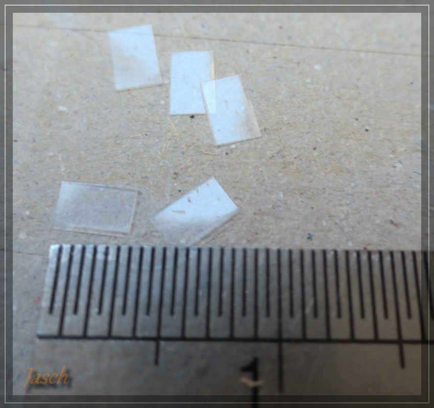

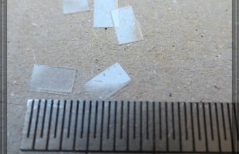

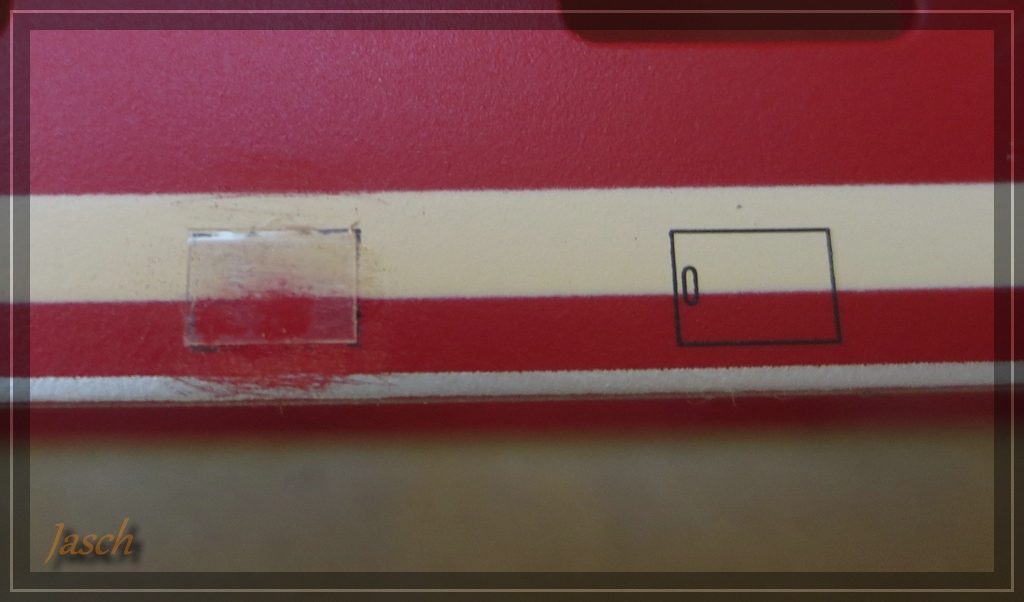

Nun die Klappen aus Folie neu.
alte Position (Druck) mit Glasfaserradierer angeschliffen und die neuen aufgeklebt.

Klappen und Türklinke.

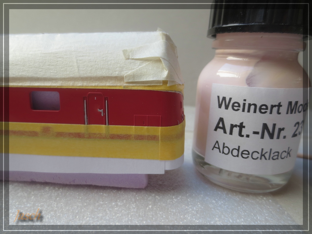

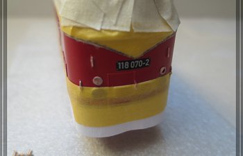

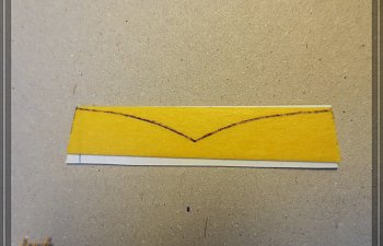

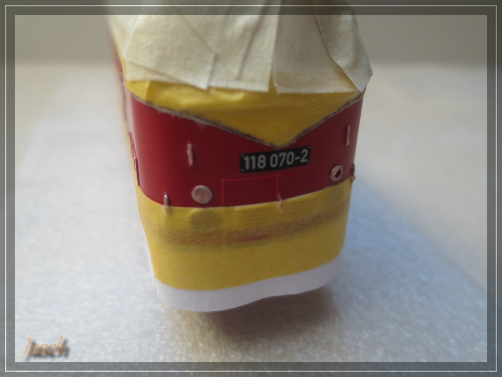

Jetzt Vorbereitungen für Lack, Flicken und Schutz der zu erhaltenen Beschriftung.

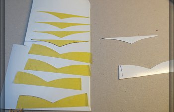

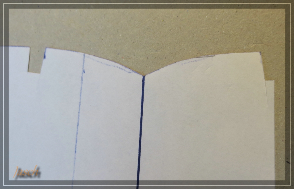

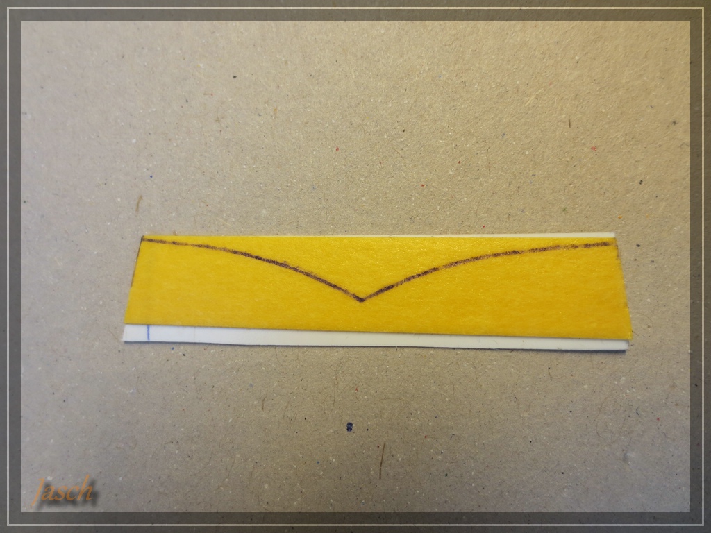

comp_schützen einzelner  Teile 1.jpg comp_schützen einzelner Teile.jpg comp_Schablone für Maske Latz.jpg Latzmaske

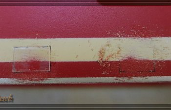

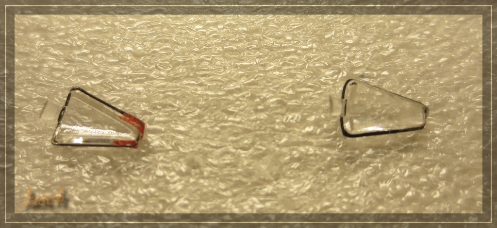

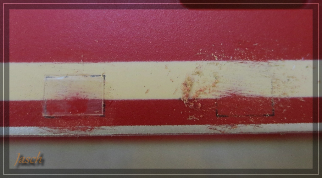

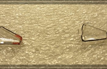

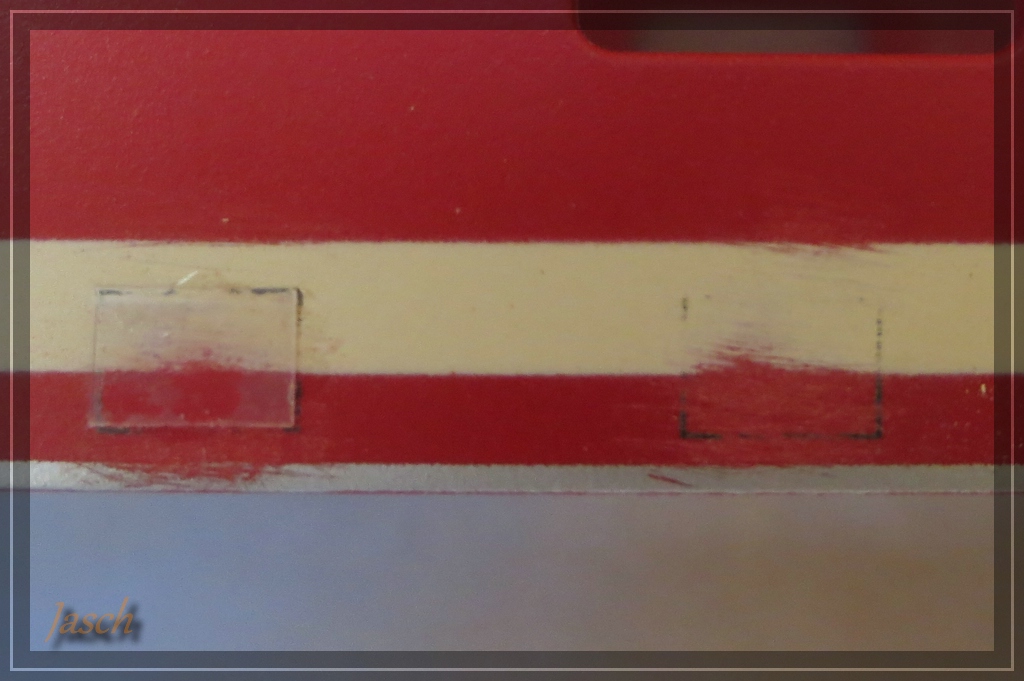

Ach eines hab ich noch, die Fenster haben beim ablösen die Farbe des Rahmens mitgenommen, dieser war rot, der neue Rahmen wird aber elfenbein, also musste dort die Farbe runter. Mit schaben ging es super.:cool:

Moin moin, wenn ich nen kleinen Tipp geben darf:
- die Fenstergummi´s schwarz kommen besser zur Geltung wenn man diese vor dem Wiedereinbau mit einem schwarzen Edding nachfärbt, also nicht direkt auf den schon schwarzen Rand sondern seitlich ringsum. Ich hab leider grad kein passendes Fensterobjekt griffbereit für ein Erklärfoto, ich hoffe es ist dennoch halbwegs verständlich!? ;-)
...bei Folie kann man das gerne machen und bewirkt ein "plastisches" Gummi. Bei den "fetten" Fenstern an den Modellfahrzeugen würde es genau dieses "fette" noch mehr zur Geltung bringen. Zumal ich bei diesen Fenstern das Schwarz nicht verändert habe, also die eigentliche Gummidichtung, sondern nur den roten Rest des "fetten" Fensterrahmens der nach Demontage an der Scheibe klebte und beim Einblick in das elfenbeinfarbene Gehäuse zu sehen gewesen wäre.
