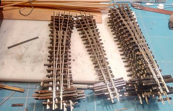

Hallo Modellbahnfreunde,

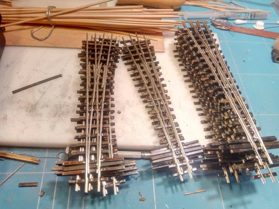

ich habe Heute begonnen eine größere Stückzahl der D70 - 1:6 Weiche her zu stellen .
Diese sind erst mal nur für meinen Bahnhof gedacht ,ich habe aber auch schon Anfragen eines befreundeten Modellbahners ob ich auch noch mehr bauen könnte.
Dies ist nun durch die Verwendung einer Form möglich geworden.
So wird eine Weiche wie die andere und macht auch noch Spaß.
Jetzt ist einiges fertig geworden.IMG_20201007_003553.jpg IMG_20201007_003804.jpg
Eine kürzere Variante ist auch entstanden ,wenn Mal der Platz fehlt.

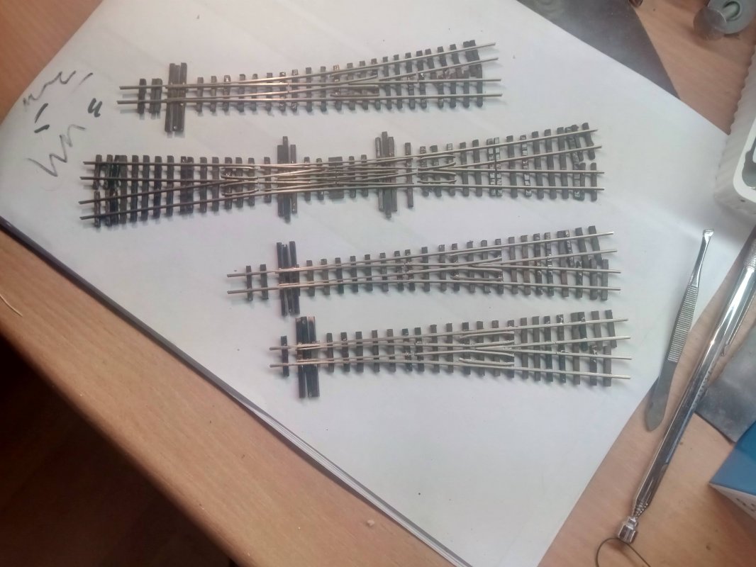

Update

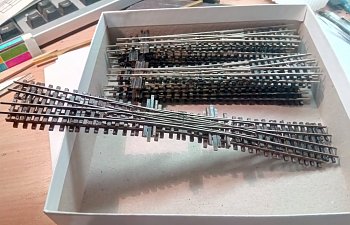

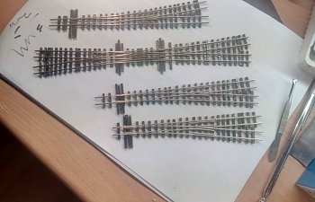

Da in TTe manchmal auch andere Weichenformen gebraucht werden , habe ich mal verschiedene Formen dazu gebaut.
Diese möchte ich nur noch mit vorstellen ,

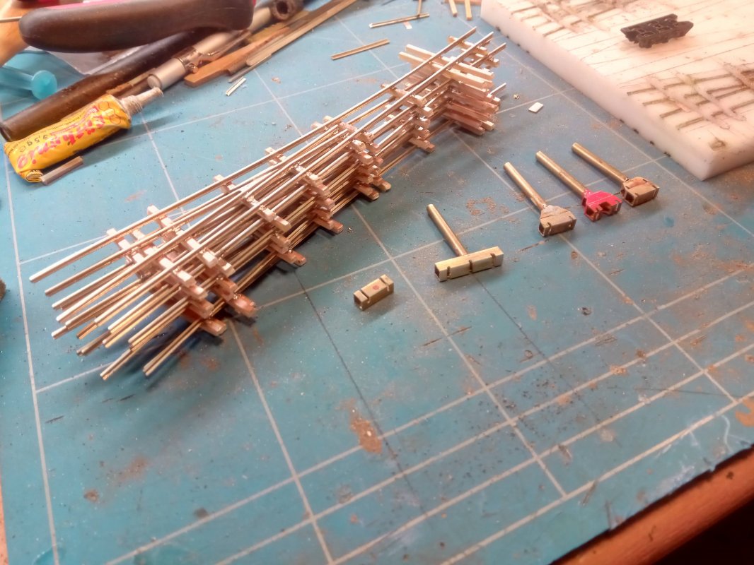

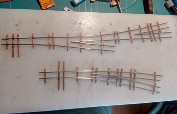

Und da es auch in Schmalspurbahnhöfen oft an Platz mangelte eine in sich verschachtelte VarianteIMG_20201103_151435.jpg
Manchmal wurden auch so genannte Y Weichen IMG_20201206_223109.jpg gebraucht.
Wie ihr seht es ist noch vieles möglich auch sehr kurze Weichen .

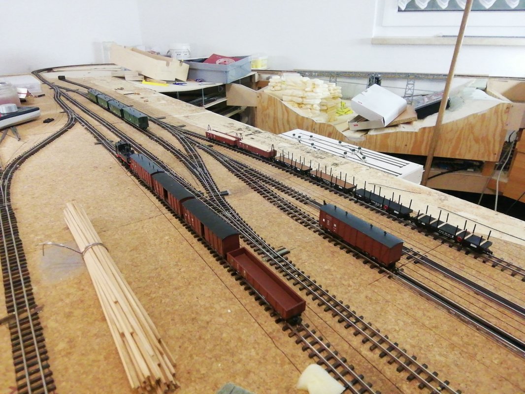

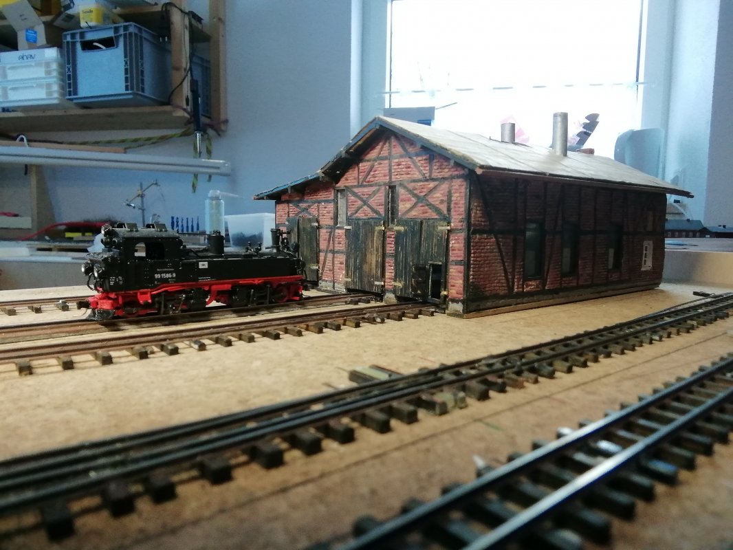

Auf die Frage was denn nachbestellt werden Soll, habe ich zwei Fotos ,das eine. Zeigt den Bahnhof Oberrittersgrün so um 1967 die beiden anderen Bilder meine Bahnhofsmodul im istzustand .IMG_20210125_123437.jpg IMG_20201223_115329.jpg IMG_20210117_153221.jpg IMG_20201211_191031_BURST001_COVER.jpg
Von den Holzschwellen wird am Ende nicht mehr viel zu sehen sein .
Die waren teilweise bis oben hin mit Dreck zu.
Und RoFa ,warum sollte diskutieren unerwünscht sein ,wenn am Ende was sinnvolles dabei raus kommt?
"Und RoFa ,warum sollte diskutieren unerwünscht sein ,wenn am Ende was sinnvolles dabei raus kommt?" Weil sich mir das Blog System hier noch nicht ganz erschlossen hat :D
@Oberrittersgrün: Sieht gut aus. Eigenbau Oberbau wirkt einfach immer nochmal ein bisschen besser aus. Die Schwellen gefallen mir stellenweise richtig gut. Wenn du bock hast, kannst du ja mal hier https://www.tt-board.de/forum/threads/oberbau-fuer-kleinbahnen-gleise-bettungen-und-bewuchs.60116/ ein paar Worte dazu hinterlassen / reinkopieren. Ist der Bhf stark gestaucht / in der Länge gekürzt? Das sieht jedenfalls schon recht Weitläufig aus, das könnte spaßig sein /werden. Sind die Gleise nur gelegt/geklebt/bzw. gelötet oder nagelst du das ganze auch?
