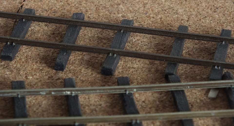

Vielen Dank für dein Interesse,gerne beantworte ich deine Fragen ,zu den Gleisen ,ich verwende in bestimmten Abständen Pertinaxschwellen diese sind Gelötet ,die Holzschwellen werden nur an das Schienenprofiel geklebt ,Nägel verwende ich keine ,da es für unseren Maßstab keine passenden gibt und Mann diese sowieso nicht mehr erkennen könnte ,alles andere was es an Schienennägel gibt ist viel zu groẞ.

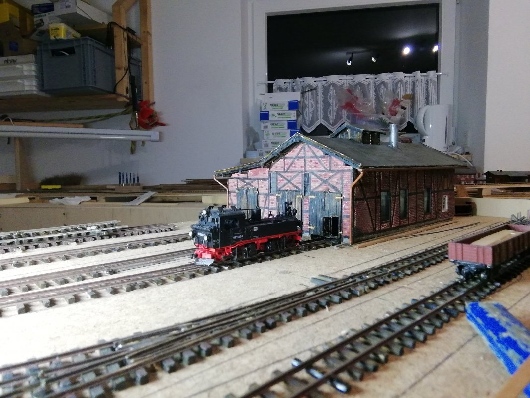

Der Bahnhof Oberrittersgrün wie ich ihn baue ist Maßstäblich ,ich habe dazu jedes Gleis vermessen .
Auch den Lokschuppen habe ich komplett vermessen und Maßstäblich nachgebaut . Genau so wird es mit dem Bahnhofsgebäude .Das Modell spiegelt den Bahnhof in den 60er Jahren .bis zur Stilllegung der Strecke 1971.

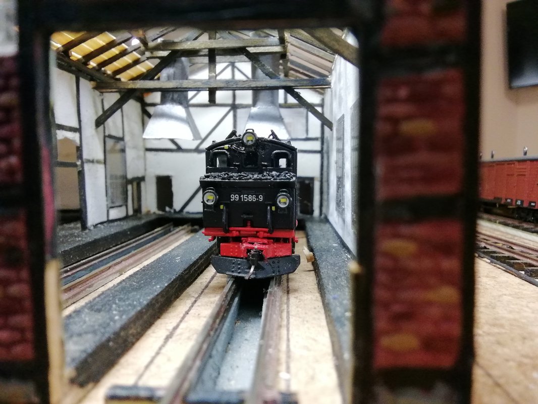

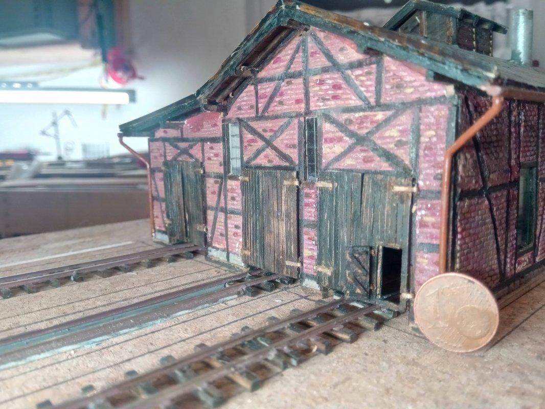

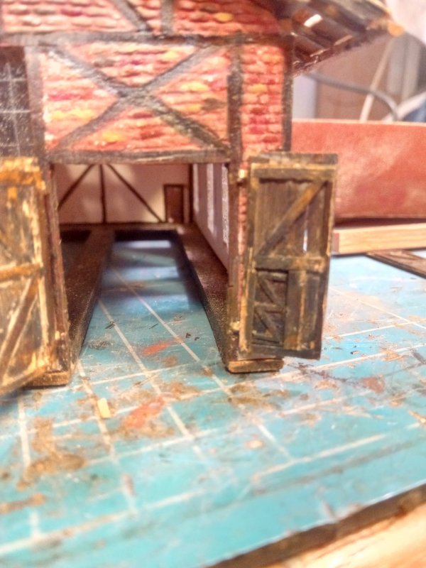

Hier Mal noch Par Fotos vom Lokschuppen IMG_20210120_194906.jpg.
Das Modell ist aus Fachwerk mit echtem Holz und Modeliedmasse für die Ziegelstruktur entstanden.
Ohne dich auf falsche Gedanken zu bringen, hast du dir mal die Micro Spikes von Wenz angeschaut?
Hier an Tillig Code 80 (83?) irgenwas zwischen 2,1 und 2,5mm Profilhöhe
. Wobei das mein schwerer Oberbau in spur 0 ist. Im Regelfall verwende ich hier Code60.
Ich würde mit die Arbeit nicht antun, zumal das ganze auf den Bildern sehr stimmig wirkt und die Nägel wohl nicht als Nägel dienen würden (aber zierlicher sind als die TTfine Kleineisen). Ich habe auch noch eine Bestellung von NTram Oberbau offen, da bin ich auch gespannt, wie funktional hier Kleineisen dargestellt werden könen. Gleisbau in 1:120 ist definitv auch eine interessante Sache, mit vielen Möglichkeiten.

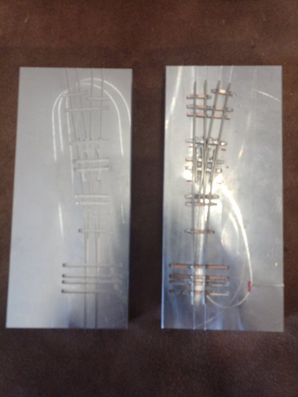

16252450428544875469952220326991.jpg das sind die neuen CNC gefrästen Schablonen für die TTe Weichen.
