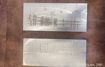

Neulich fragte mich ein Modellbahnfreund nach TTf Weichen ,und zwar Schleppweiche.
Nach einigen Überlegungen hab ich mir Code 40 Profile bestellt und Mal was zusammengebrutzelt.
Die Schwierigkeit daran ist eigentlichen ,das die Weiche in der Mitte komplett getrennt ist ...
