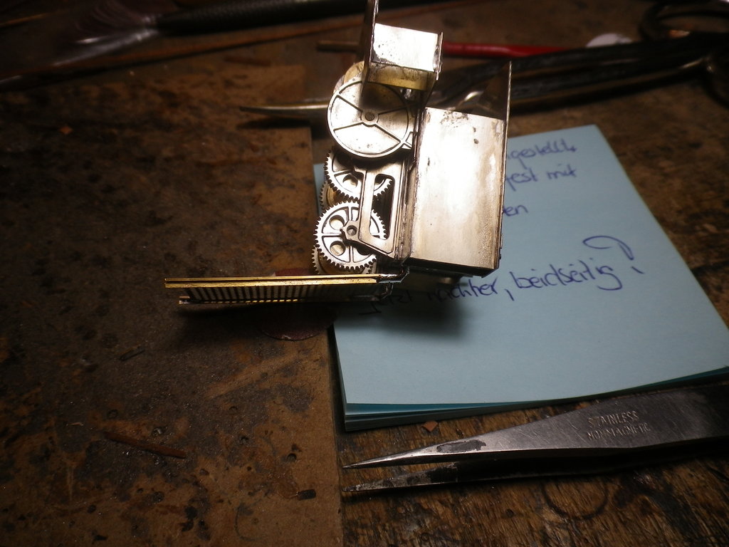

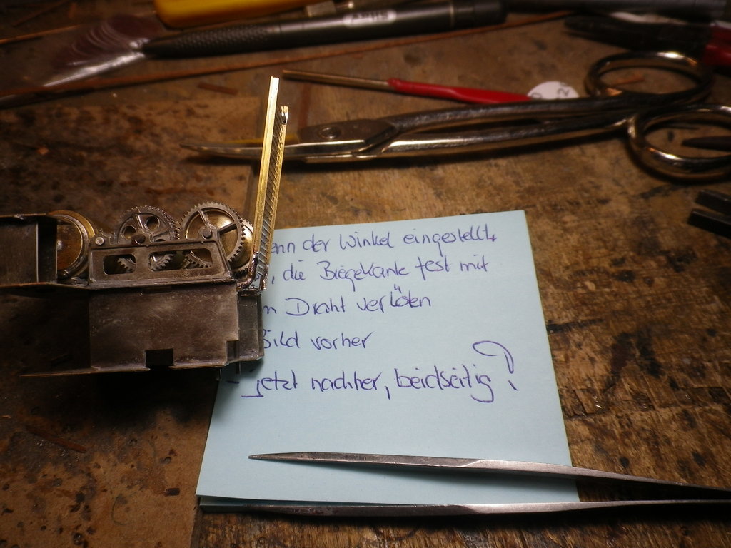

Sodale liebe Kraninteressierte
Heute gibbet wieder nen kleines Update.
Nun sind die "Innereien" fast fertig, eine Kleinigkeit, das Schutzgitter, das die Seile verdeckt, fehlt noch.
Davon aber später mehr.
Grüße aus der Kranbauabteilung,
Dirk

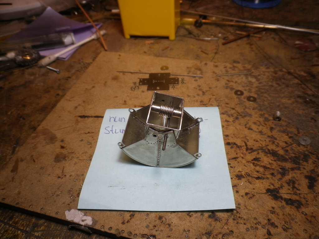

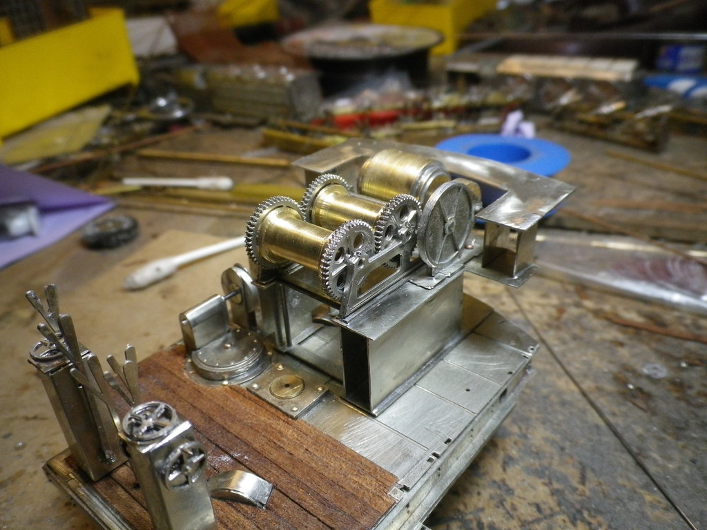

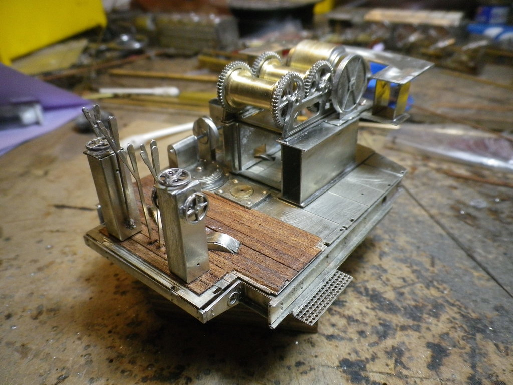

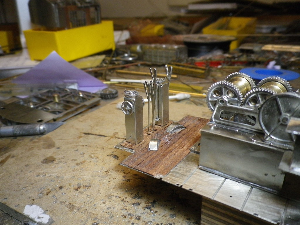

Sodale liebe Kranfans
Das Gro des Kranhauses ist nun fertiggestellt, die Kleinigkeiten kommen erst kurz vor Abschluss der Zangelei.
Entstanden ist also das Schutzgitter, das den Bediensteten vor reissenden Seilen schützen soll
und erste Schaufelteile:
Grüße aus der Kranmanufaktur,
Dirk

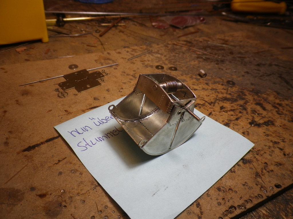

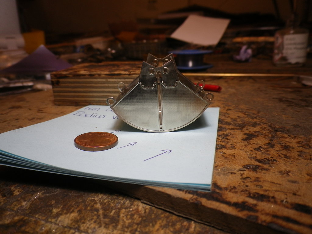

Nabend und schönes, entspanntes WE aus der Kranmanufaktur
Heute hab ich nicht soviel geschafft.
Entstanden sind weitere Teile für die Schaufel:
Grüße aus dem Bärliner RAW, Dirk

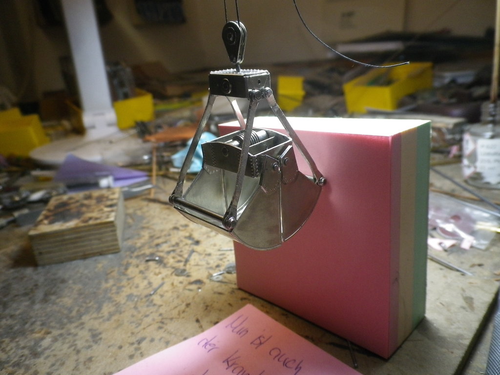

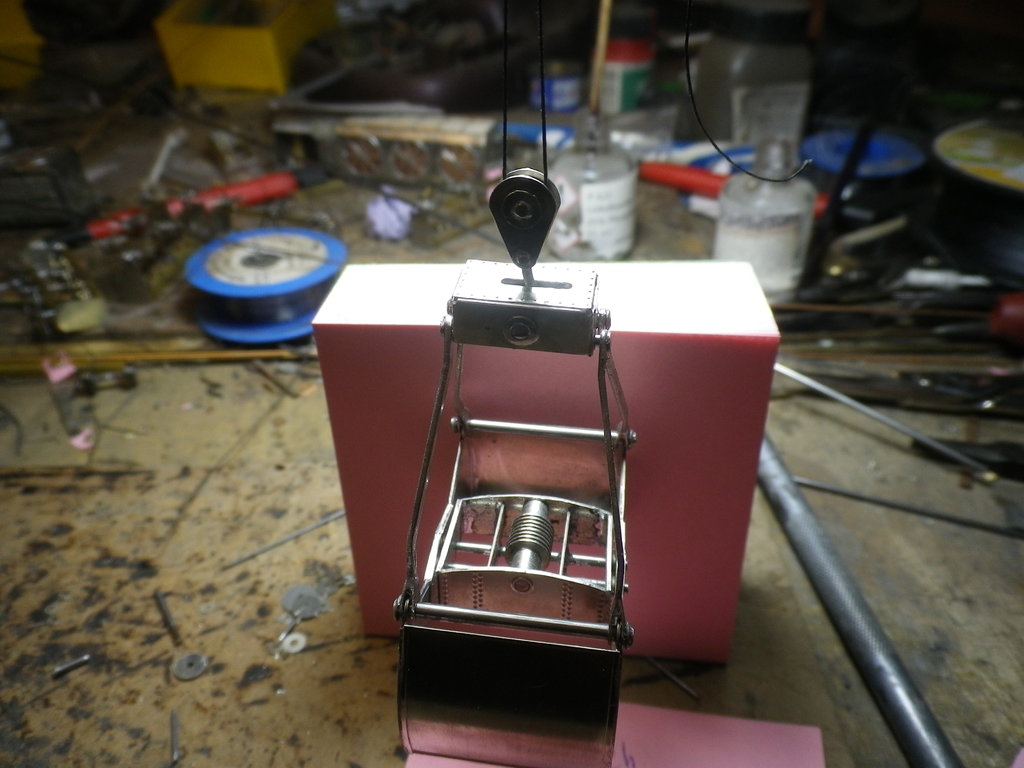

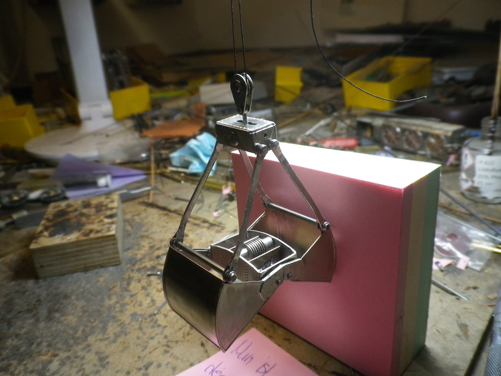

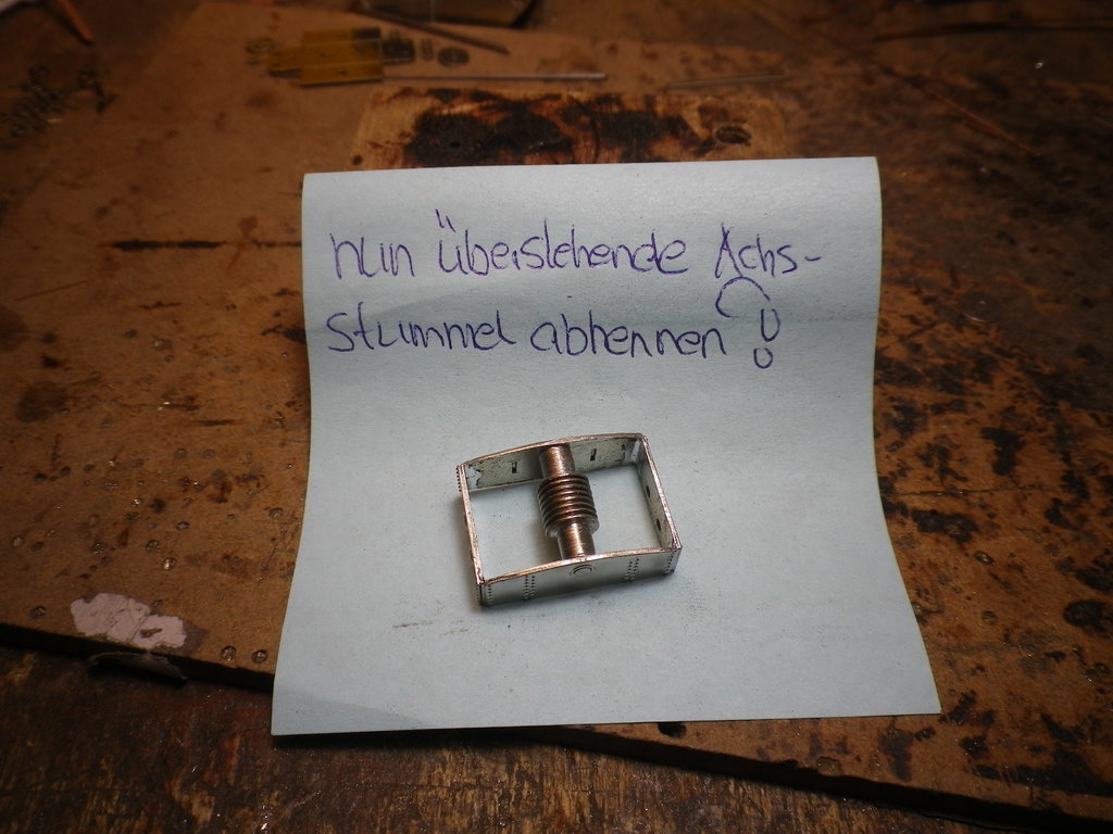

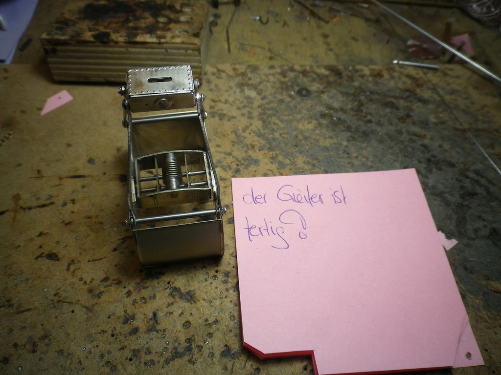

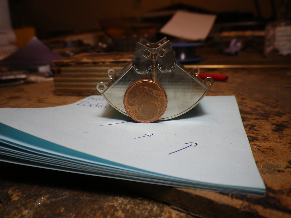

Und wieder habe ich a bisserl geschafft,
liebe Kraninteressierte.
Der Greifer und der Kranhaken sind nun fertig.
Beide sind voll beweglich.
So lassen sich sämtlich alle denkbaren Betriebssituationen nachstellen:
Grüße aus dem Bärliner RAW, mit angeschlossener Kranwerkstatt, Dirk

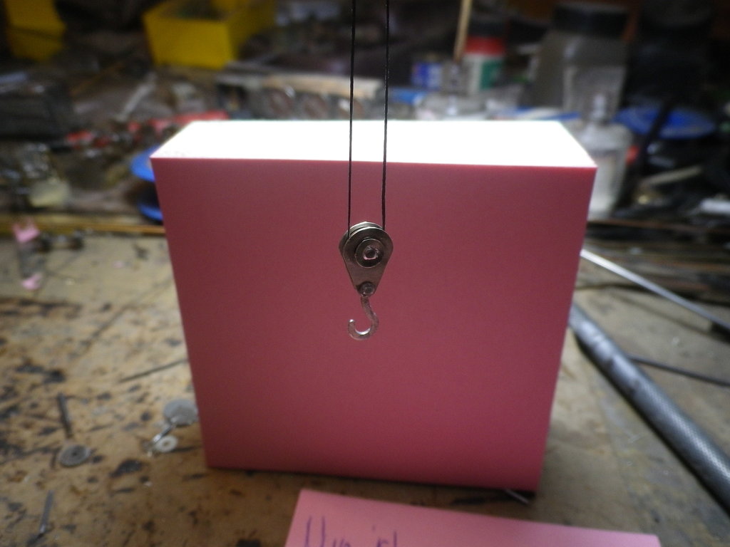

Moin Leute
Die Kranhakenaufnahme habe ich deutlich verbessert, da ging noch einiges.
War echt schwierig den Haken da reinzufummeln.
Heute habe ich mit dem Ausleger begonnen.
Der wird auch ne Weile brauchen bis er fertig ist, sind es doch wirklich viele Teile:

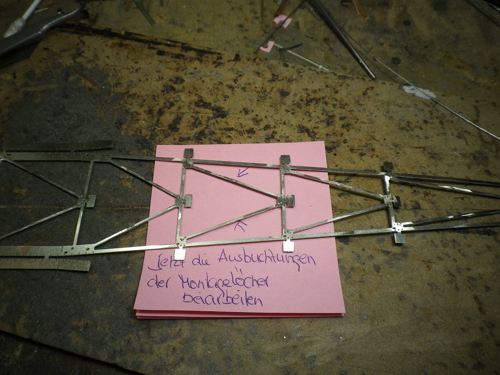

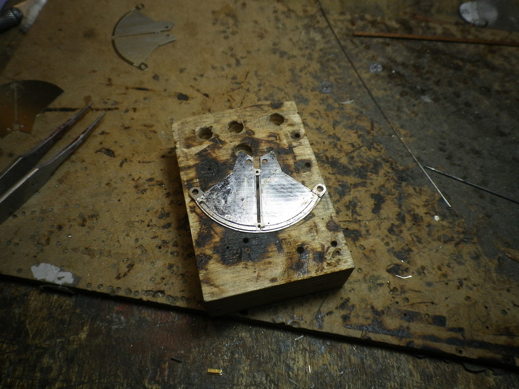

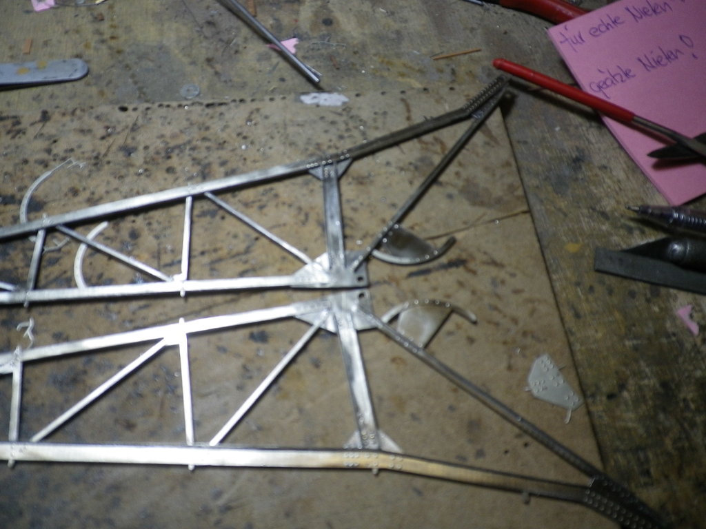

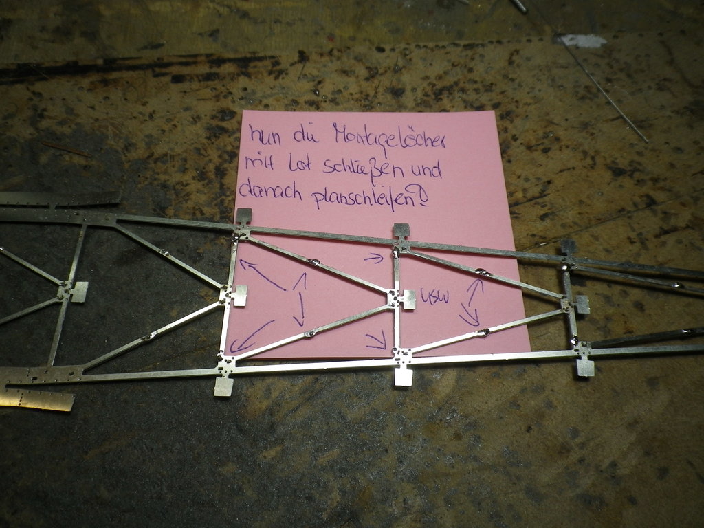

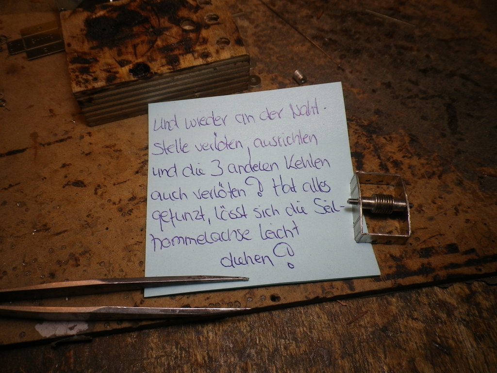

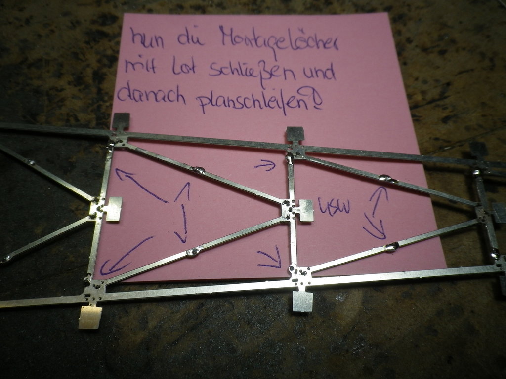

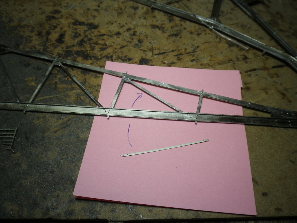

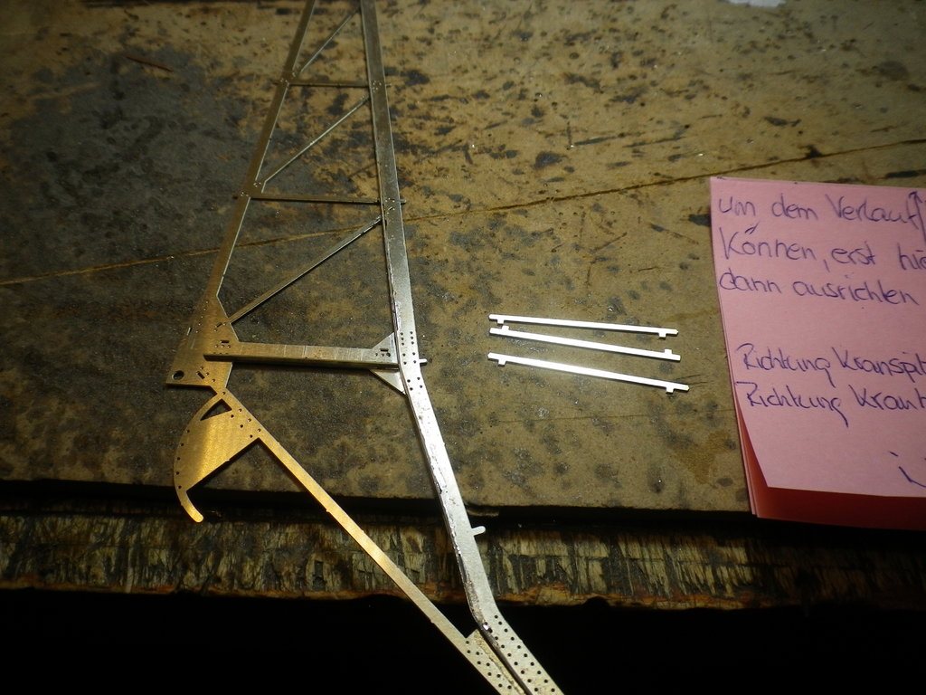

Hallöchen liebe Kraninteressierte
Ein wenig habe ich wieder geschafft.
So langsam nimmt der Ausleger Form an:
Grüße aus dem RAW,
Dirk

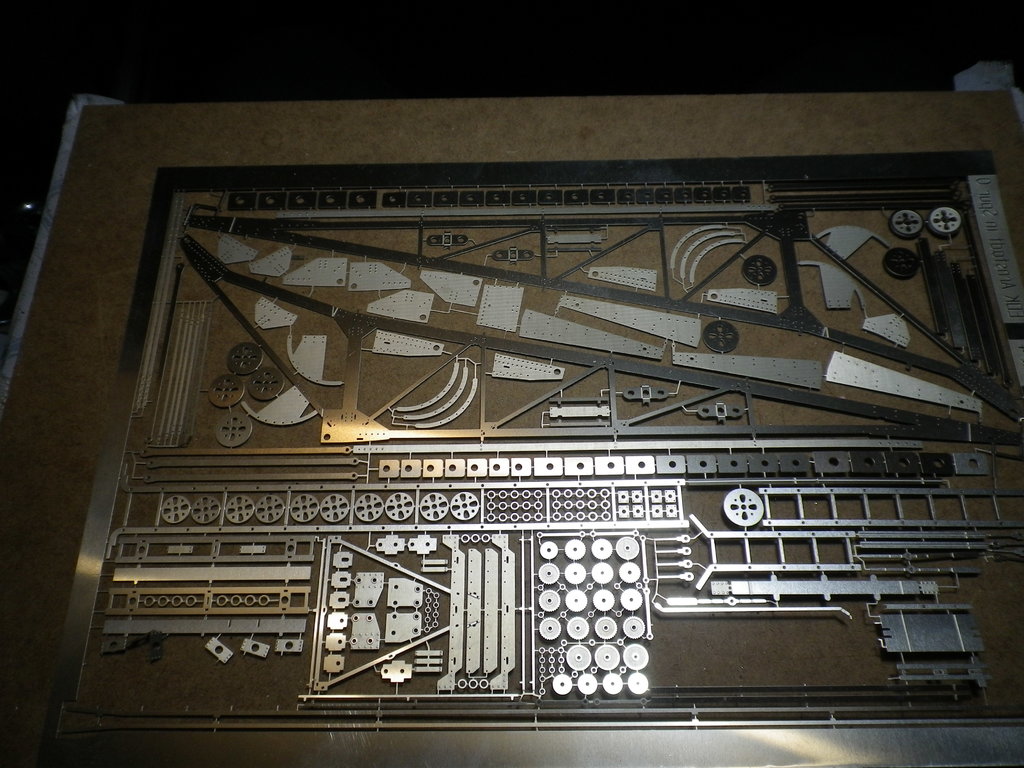

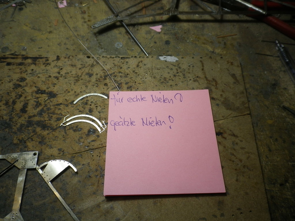

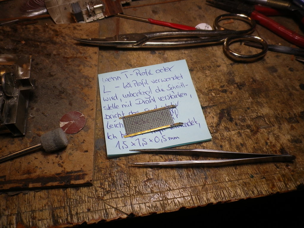

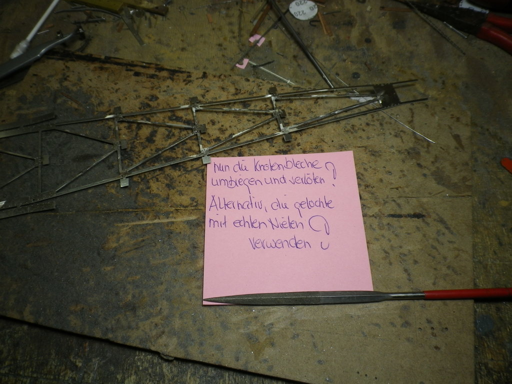

Bei der Größe wären echte Nieten toll als Blickfang,
da muss ich überlegen ob ich mir nicht auch einen in der Größe zusammen löte.
tt-tappa
Jo tt-tappa
da ist aber auch eine gehörige Portion Ausdauer und Geduld angesagt.
Es müssten etwa 700 sein.
Schaft 0,40, Kopf 0,60 mm, extra zu erwerben, zB. von Fohrmann.
Hätte ich eine weitere Platine hergenommen, wären es wohl an die tausend.
So hat z.B. die Deckplatte des Fahrgestells ausschließlich geätzte Nieten, die erforderliche Fläche für die Platte ist ja recht groß!
Dankeschön tt-modellbahner
... im doppelten Sinne, einfach richtig handlich!
