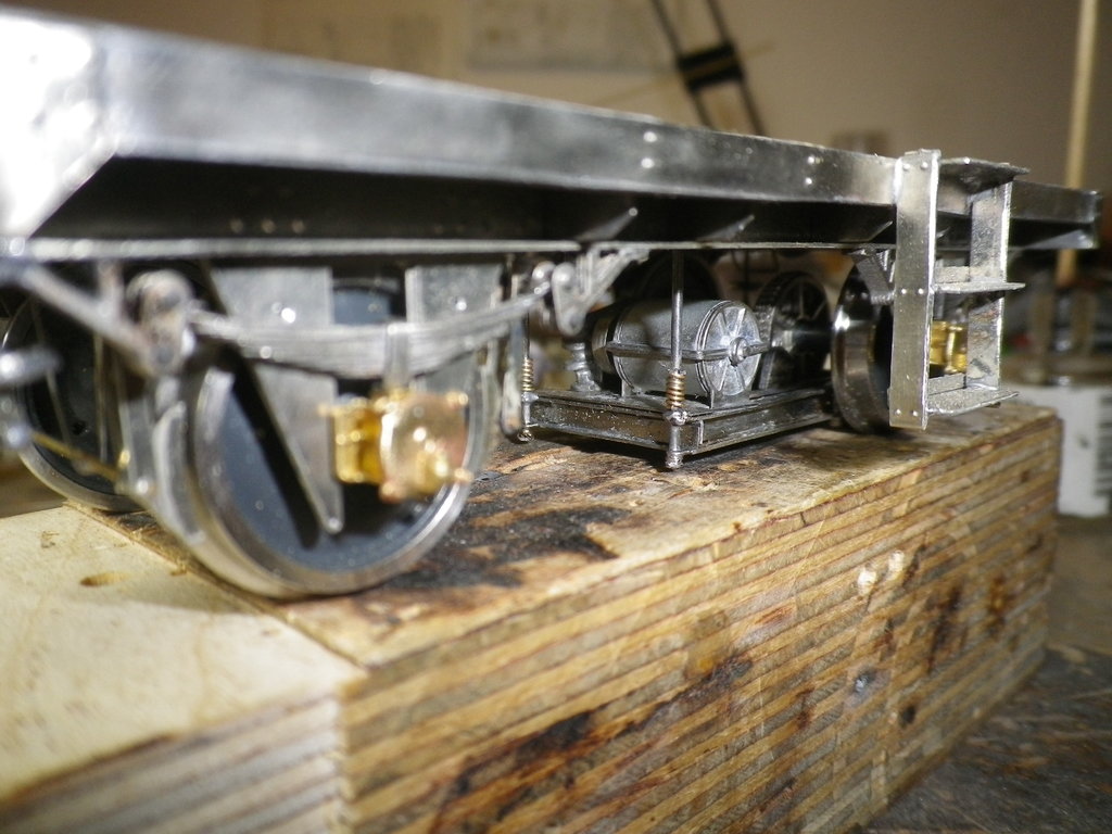

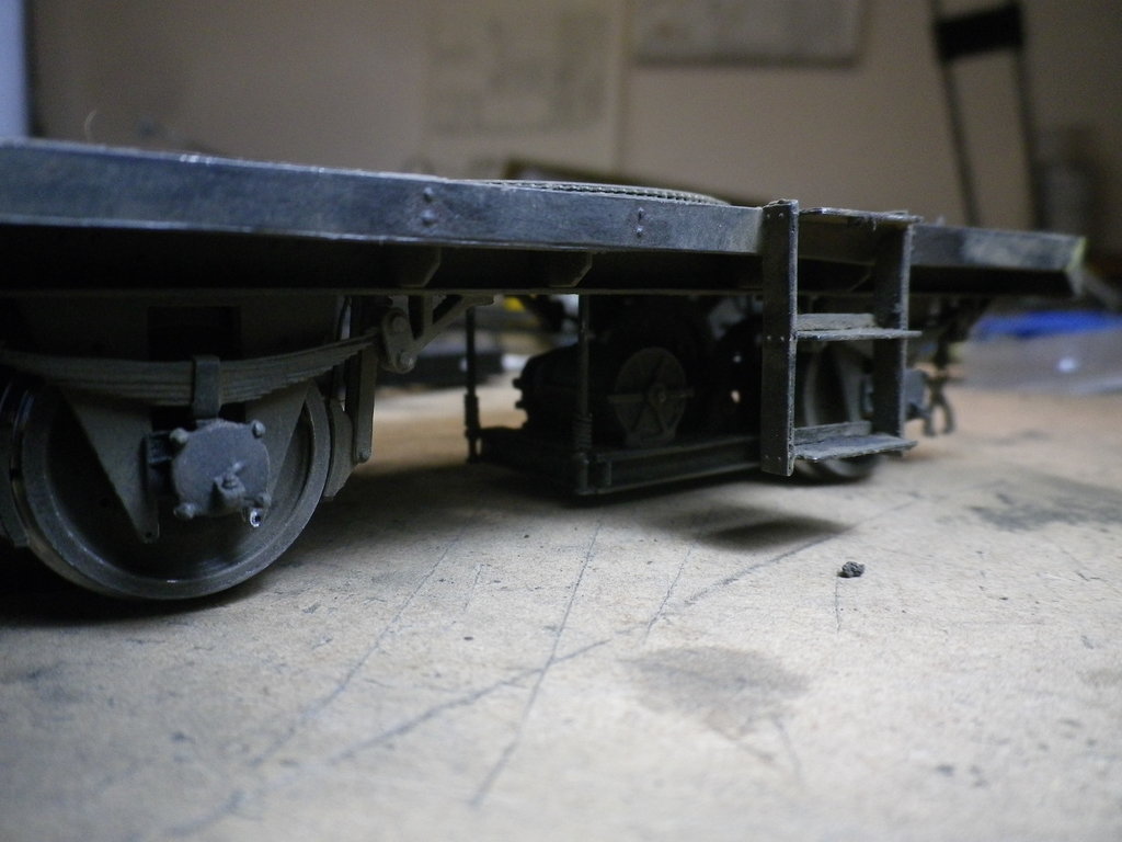

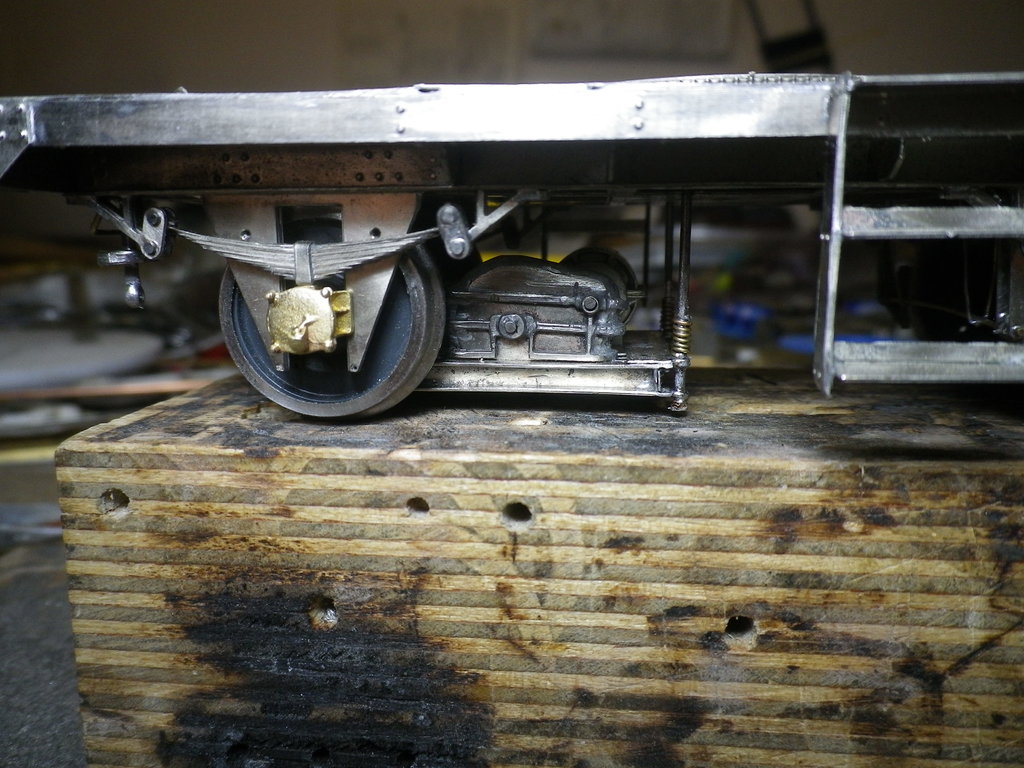

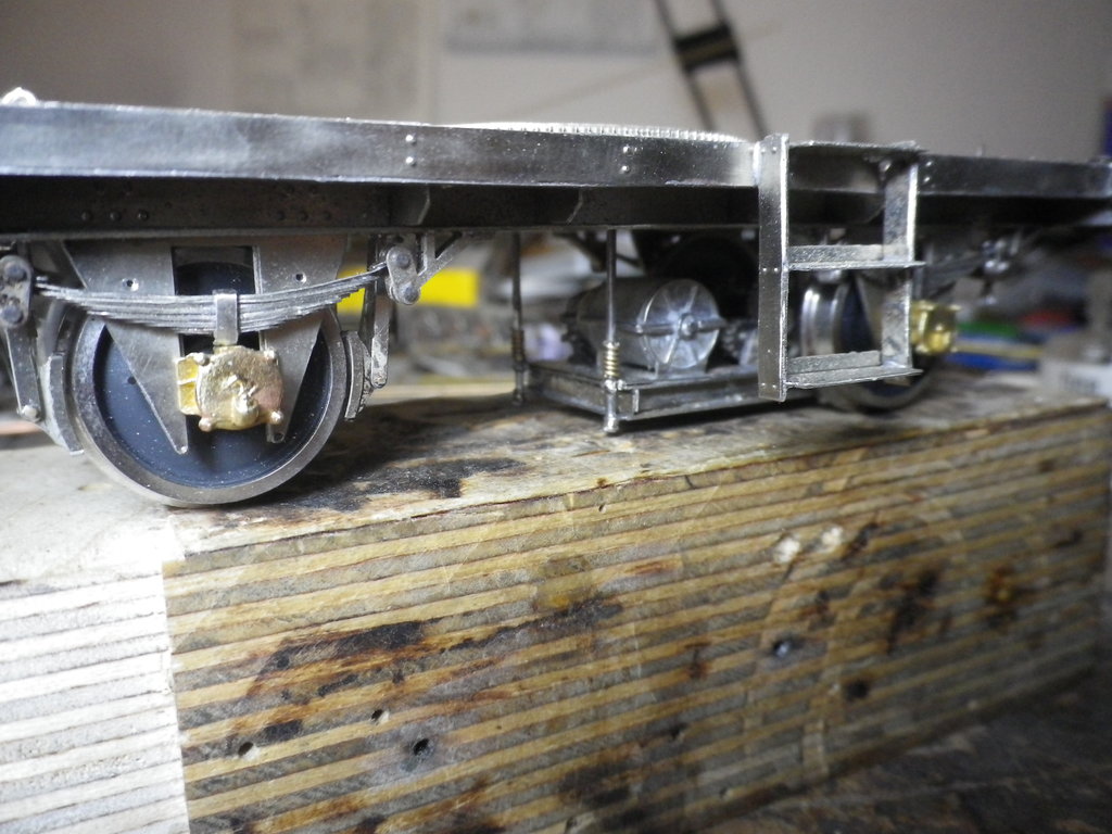

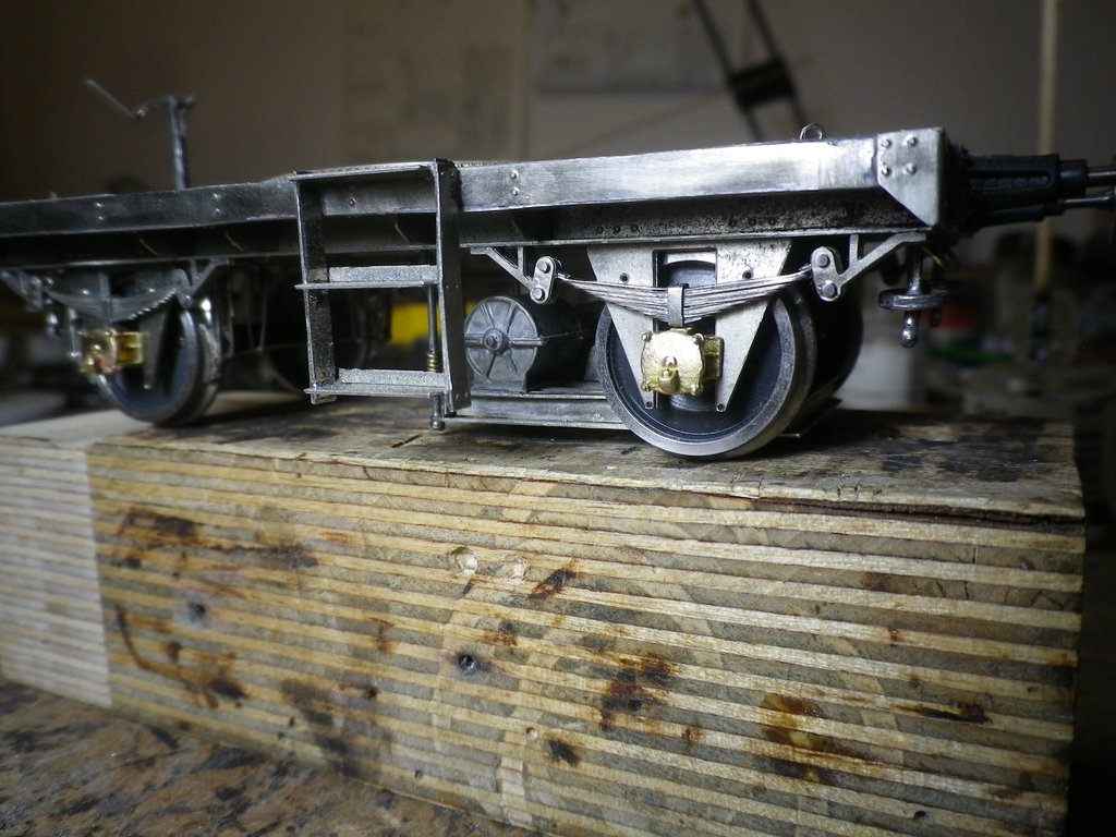

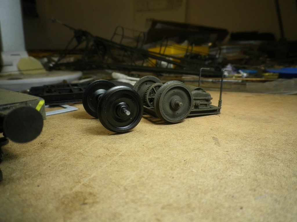

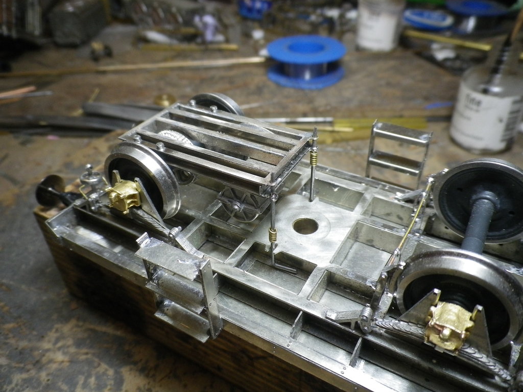

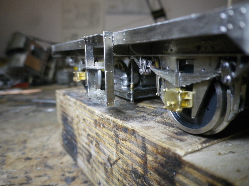

Hallo liebe Kranfreunde

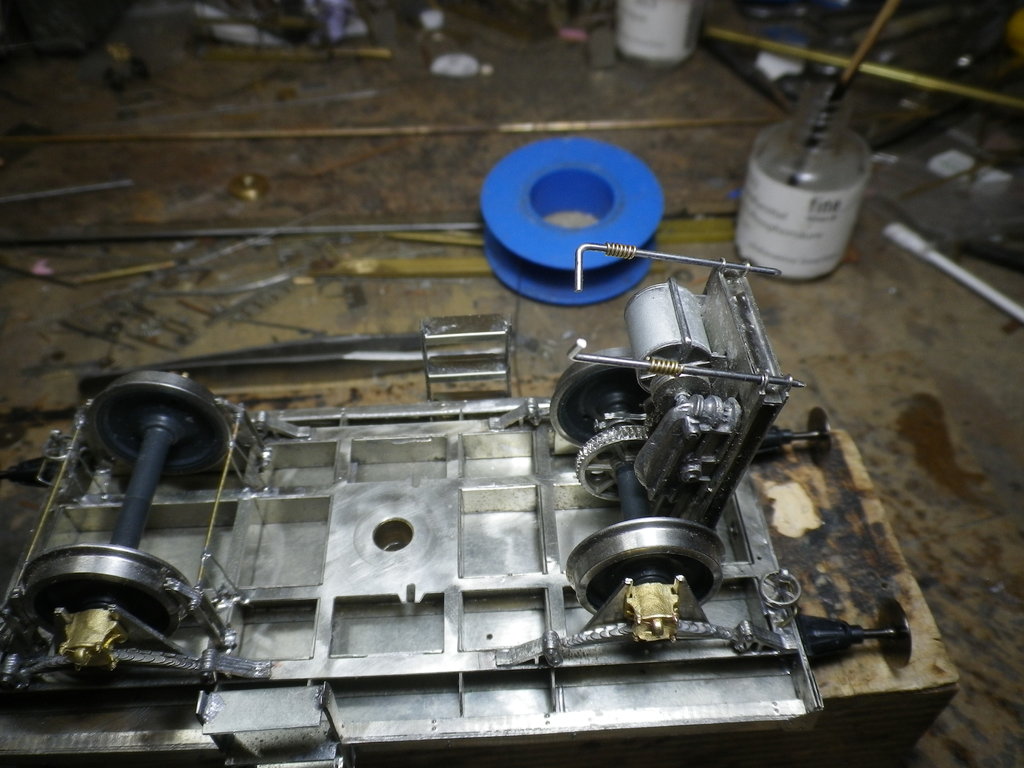

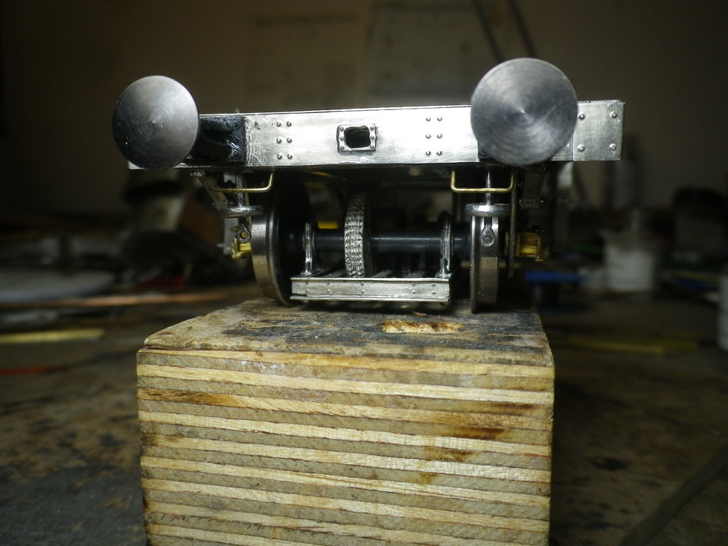

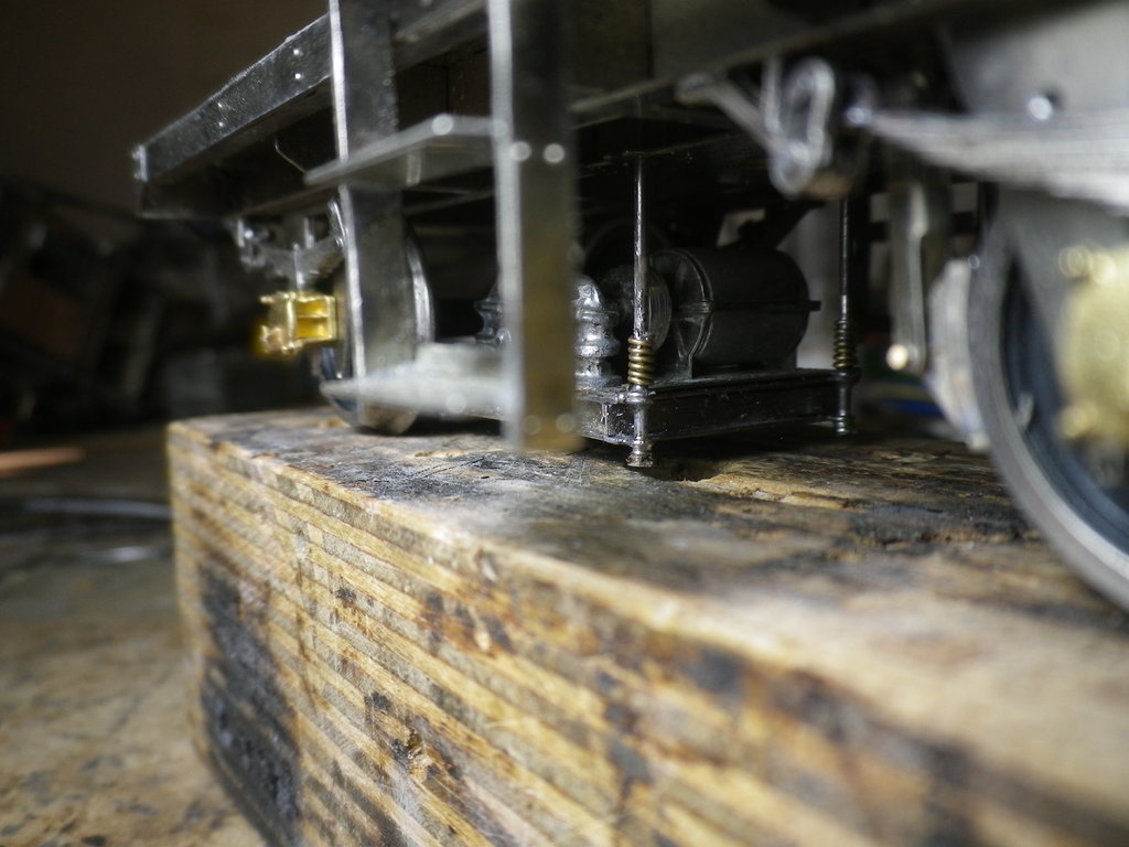

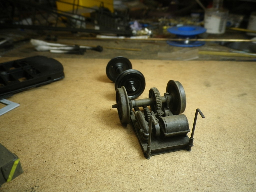

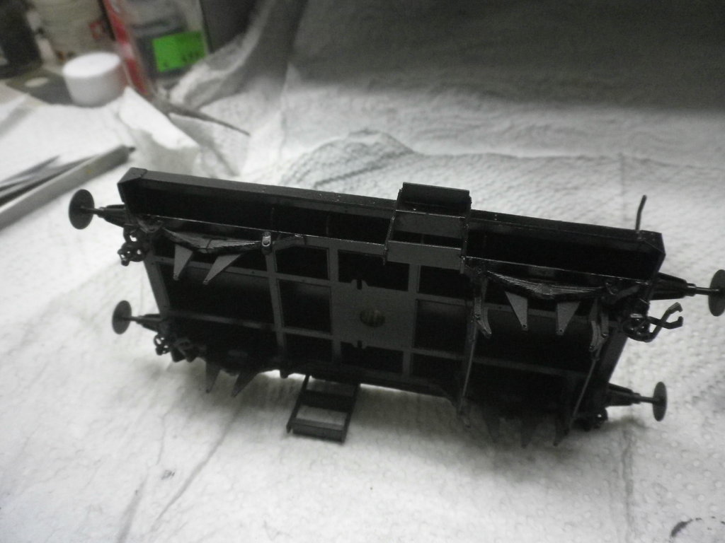

Heute nun konnte ich den "Fahrantrieb" fertigstellen, nun hängt er also bereits unter dem Fahrwerk.
Nun noch einige "Kleinigkeiten", wie die zweite Schiebetür und die Bremskurbel reparieren, dann kann es in die Lackiererei gehen:
Ostern steht ja vor der Tür, drückt mal die Daumen daß die Zeit und das Material reicht.
Grüße aus der Kranmanufaktur,
Dirk

Frage,
kannst Du auch Öl in die Achslager nachfüllen ?
Einfach nur Wahnsinn!
MfG Bandi 60 + 4 !
Moin Bandi
... ja, natürlich, was dachtest Du denn!?
Alle Lager haben ihren eigenen "Schmirnippel, ist doch nen "Funktionsmodell, LOL!
Grüße nach MD, Stardampf
Jo, hast Recht, sehr gut aufgepasst!
Hab ich auf der Serienplatine bereits geändert, 0,60 mm hochgesetzt.
Auch einiges andere musste ich ändern.
Ist halt ne andere Sache in TT oder 0 zu planen.
Viel hing ja auch von den Radsätzen ab, war wohl nen Schusselfehler.
Vielen Dank Larry
Eigentlich nur eine Aneinanderreihung blecherner Teile, LOL!
Allen interessierten ein geruhsames Osterfest,
Dirk
PS: Drückt mal die Daumen daß mit dem "Rest" alles klappt!

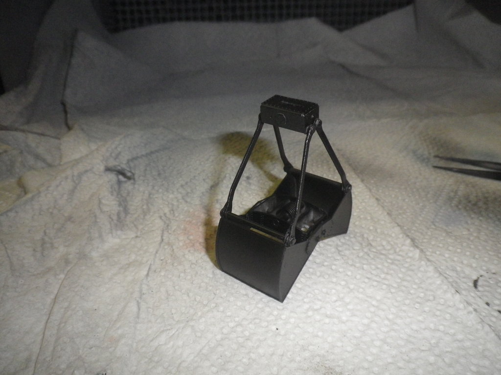

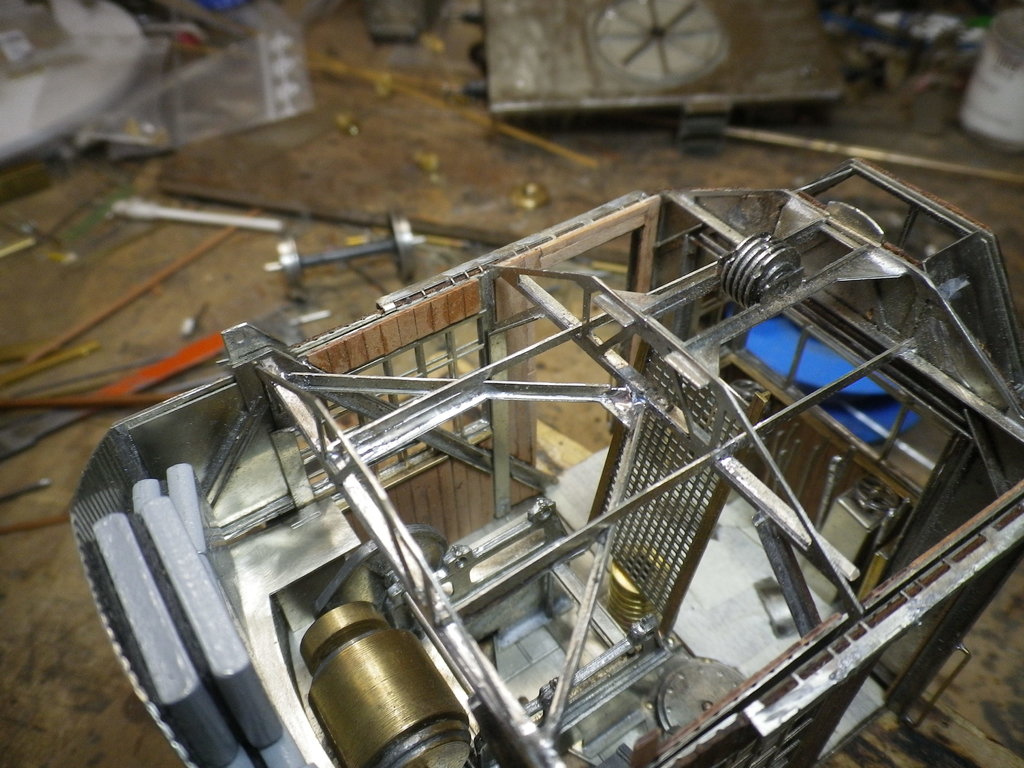

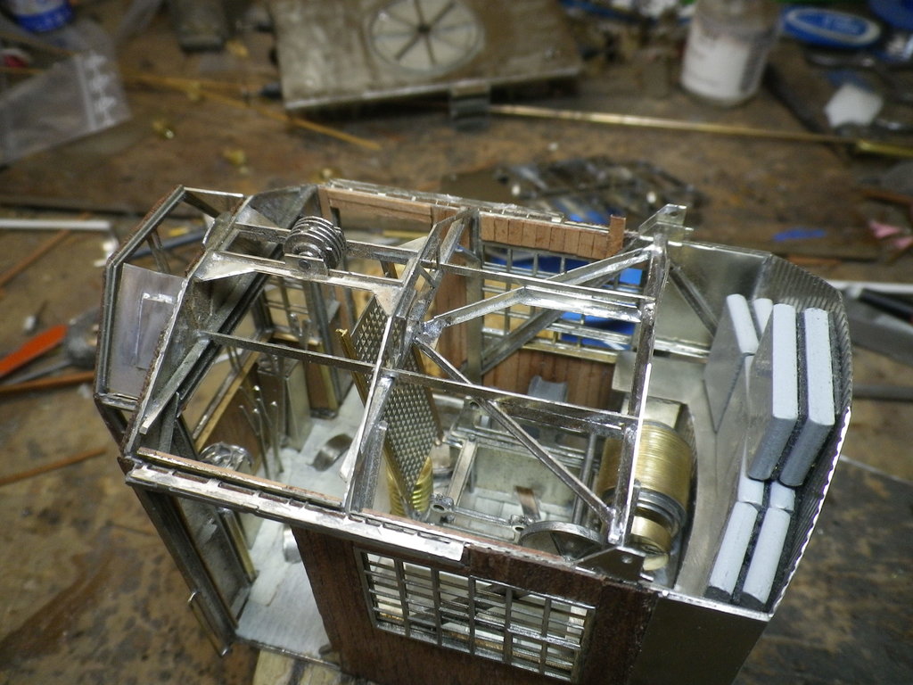

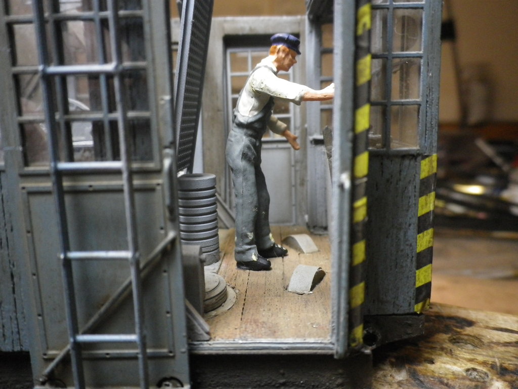

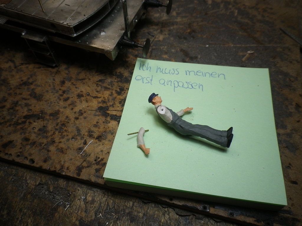

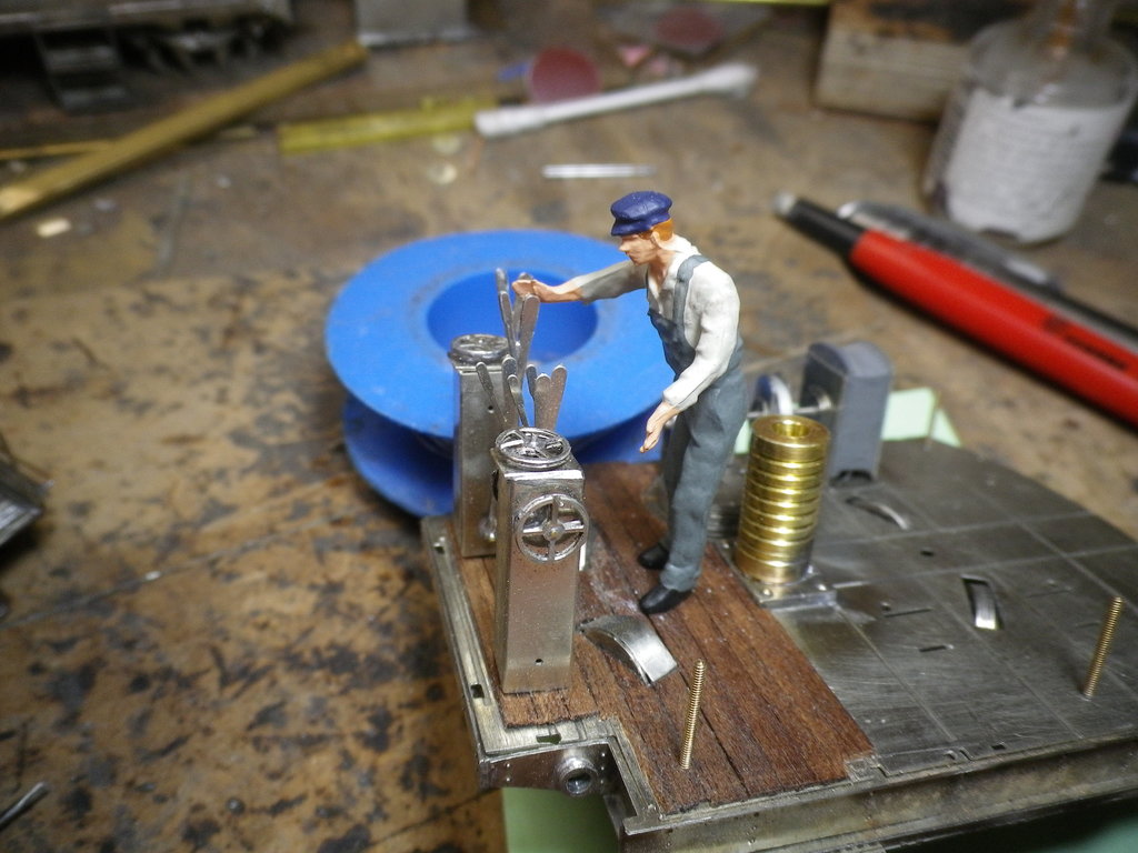

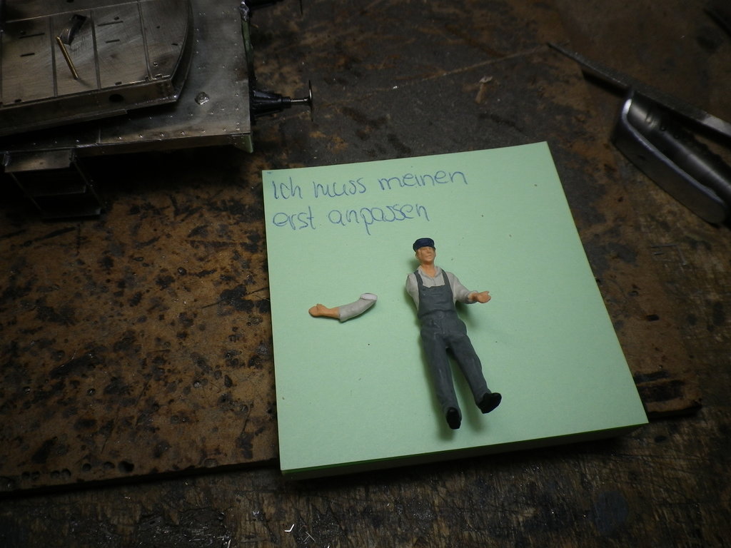

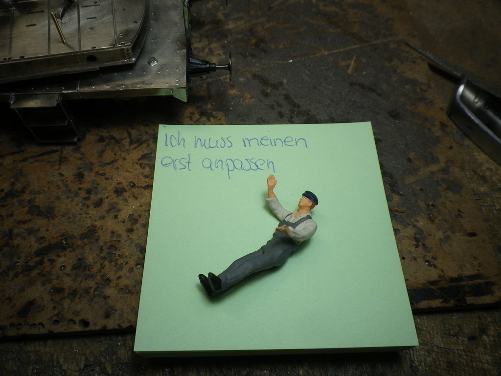

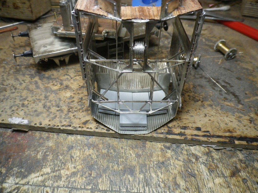

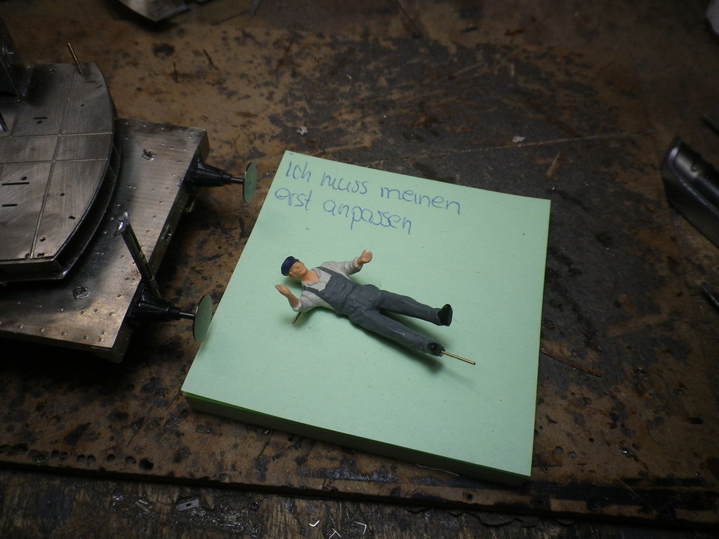

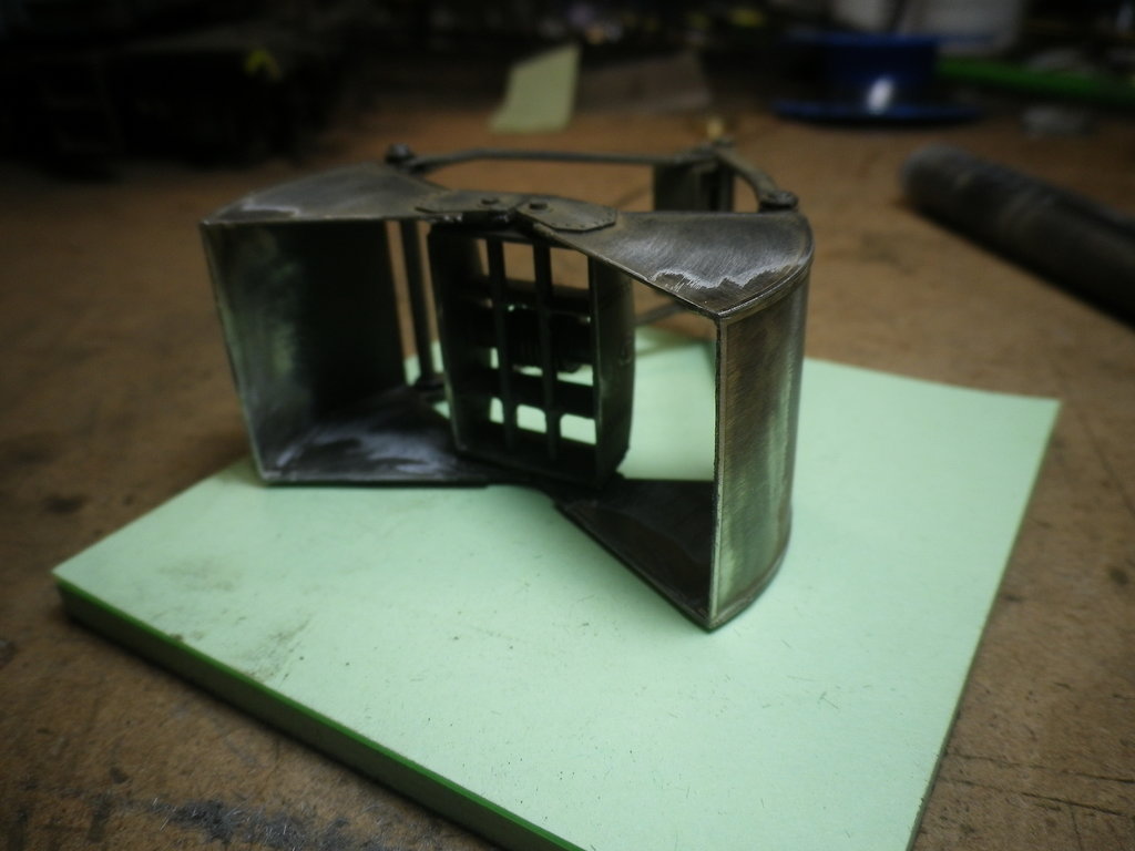

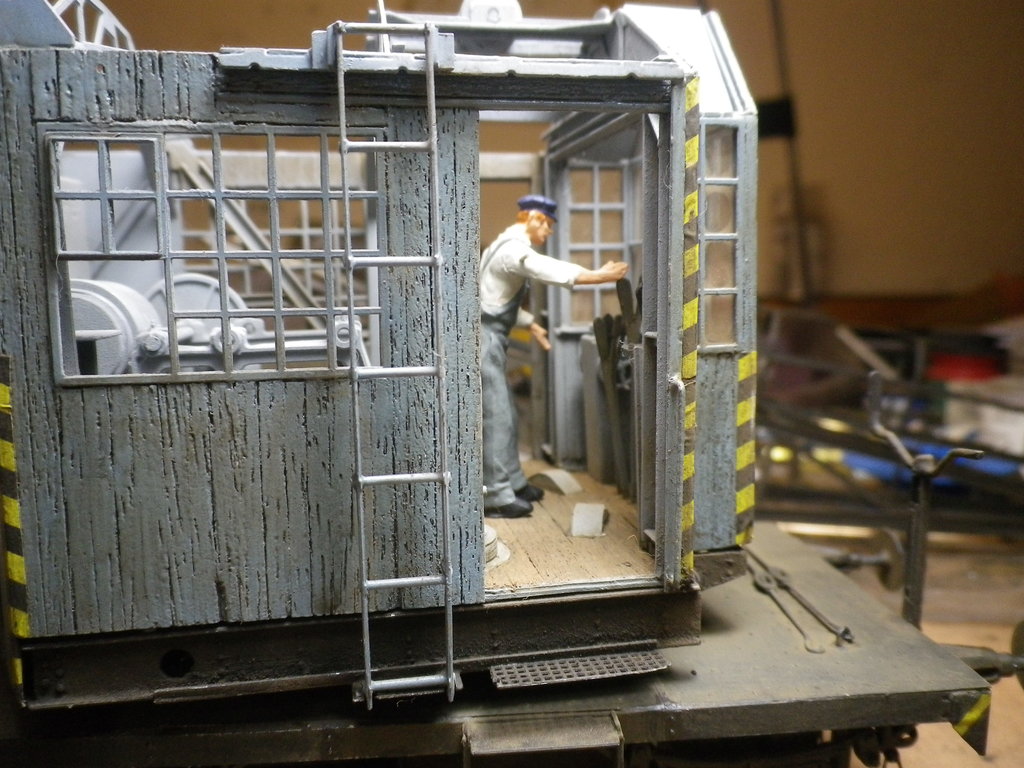

Sodale liebe Kranfans
Sind nun doch noch ein Haufen "Kleinigkeiten" die noch erledigt werden müssen bevor es in die Lackierwerkstatt geht.
So habe ich einen Kranführer "engagiert" und die Gegengewichte im Kranhaus installiert.
Ostergrüße aus der Kranmanufaktur und bleibt gesund,
Dirk

Unglaublich, jetzt fehlt nur noch, dass du die Figuren beweglich machst
Vergiss nicht Ostereier zu suche Dirk
Jo Vanaladig
Dito!
Hab heute den Hasen schon in die Einkaufsmeile geschickt, sollte er doch die "Eier" für meine Frau organisieren.
Was soll ich sagen:; Mission erfüllt, LOL!
Mal sehen ob sie auch einen Hasen "engagiert" hat.

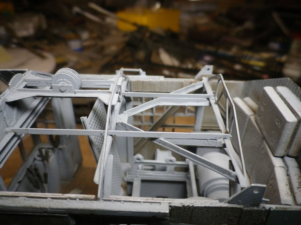

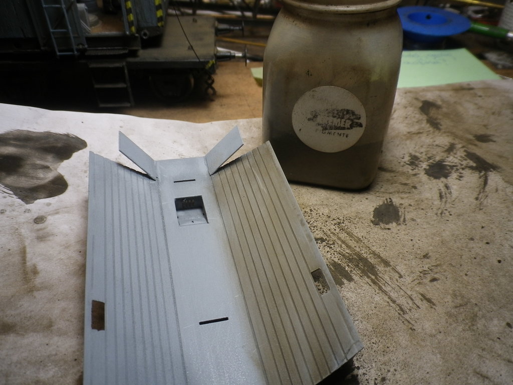

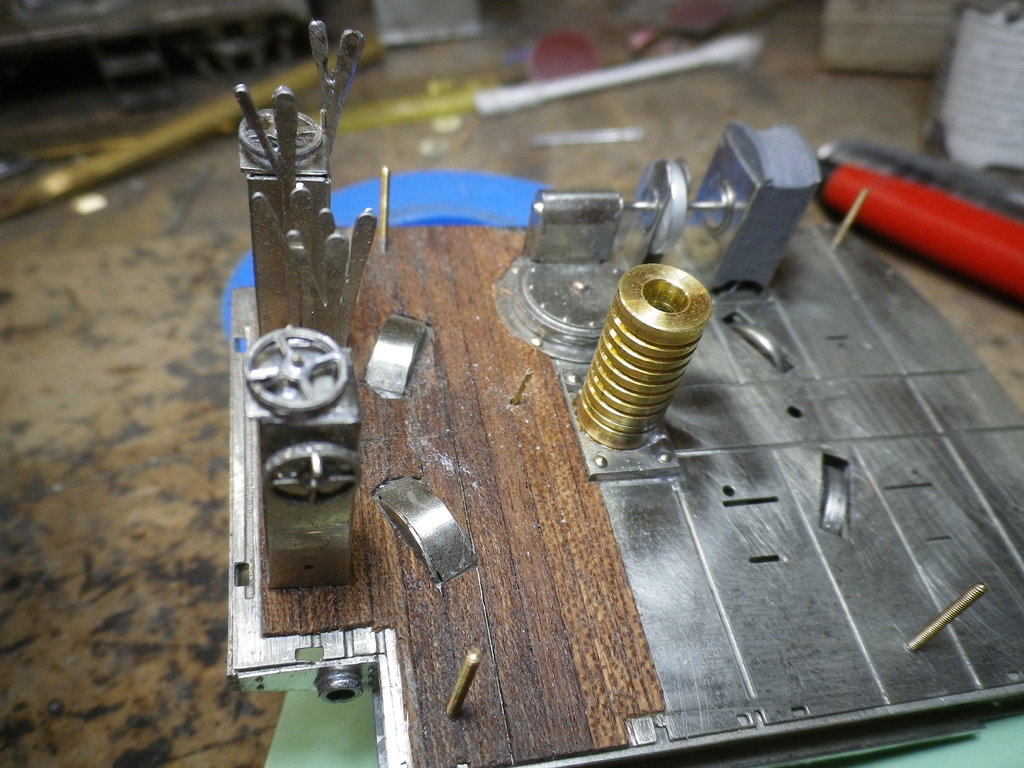

Hallo liebe Kranbfreunde
Nun beschäftige ich mich bereits mit den Vorarbeiten für die "Lackerei".
So sollt man sich überlegen ob und welche Teile im Kranhaus mitlackiert werden.
Hab mich dazu entschieden die Fußbodenbohlen und die Gegengewichte in ihrer jeweiligen Originalfarbe zu belassen.
Inzwischen ist der Kranhausboden fest mit dem Kranhaus verlötet und die Anschläge der "Spindeln" sind auch verzsngelt:
Ostergrüße, Dirk

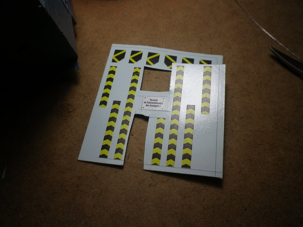

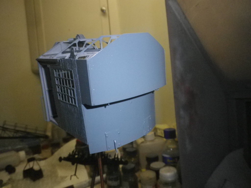

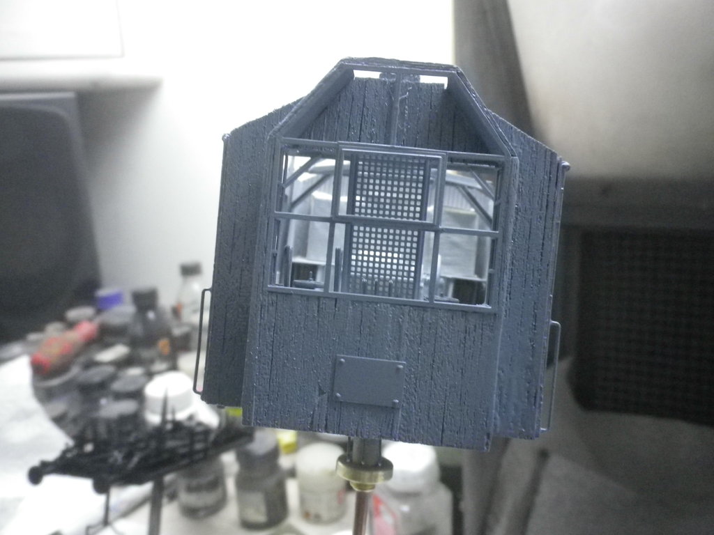

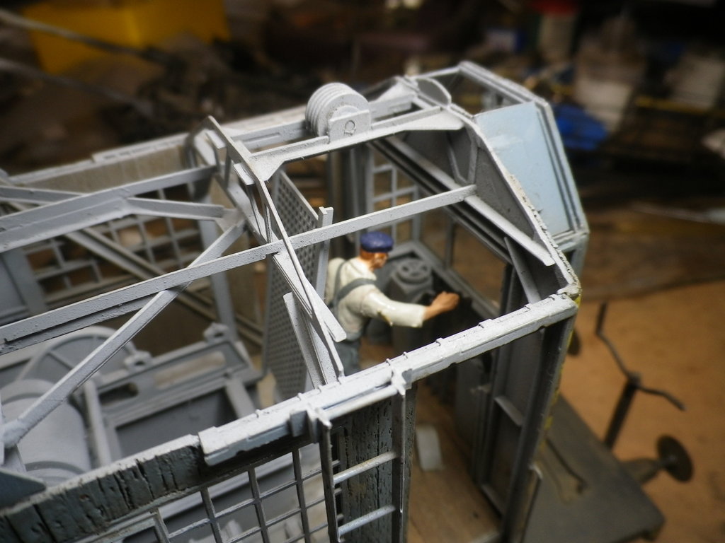

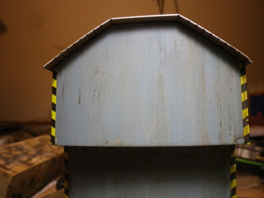

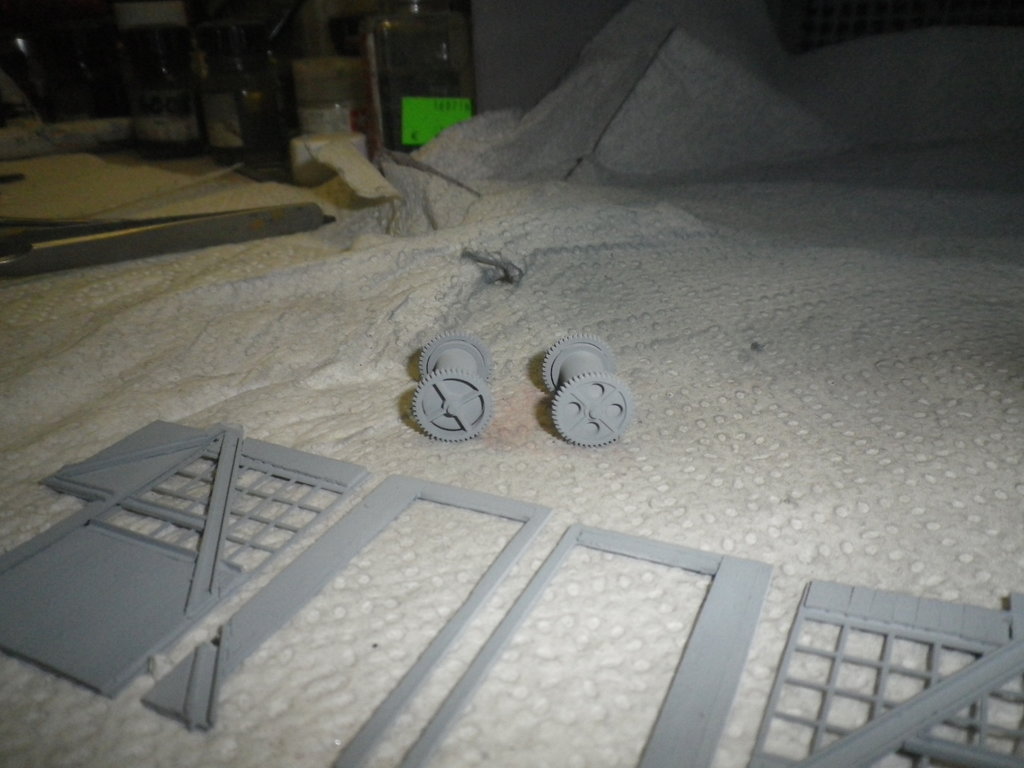

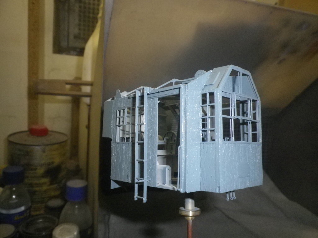

Frohe Ostern liebe Kranfans
Heute begann die "Schmiererei"
So konnte ich noch genügend Vorrat finden, den Kran zu lackieren.
Das Blau macht sich auch in diesem Maßstab wirklich gut.
Die Innereien werden in einem hellen grau gehalten.
So verschlucken sich die Details nicht.
Achso, die verschiedenen Holzsorten, innen / außen sind nun, nachdem Farbe drauf ist besser auszumachen denn je.
Bis morgen bleiben sie nun liegen und trocknen, dann gehts mit der Abkleberei und weiteren Lackierung weiter:
Grüße, Dirk

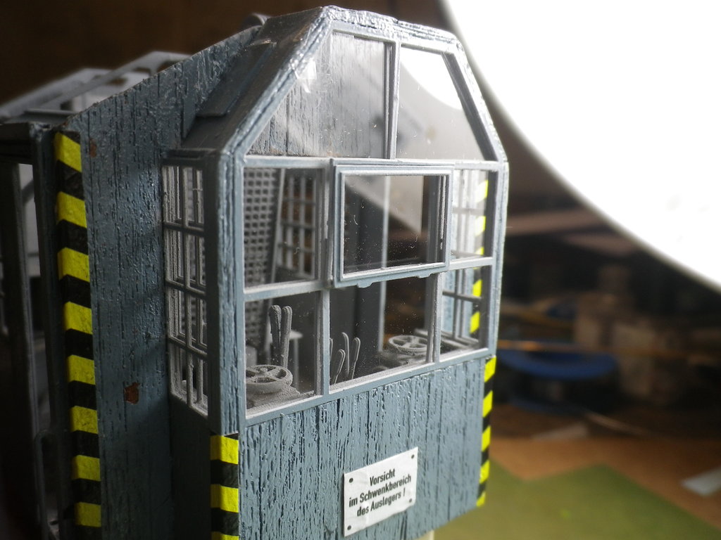

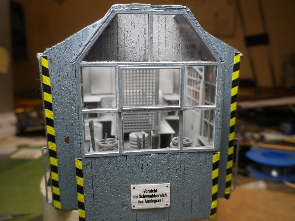

Moin und liebe Restostergrüße aus Bärlin an alle Kranaffinen
Die Lackiererei ist nun durch.
So hab ich mit der Beschriftung und Verglasung begonnen:

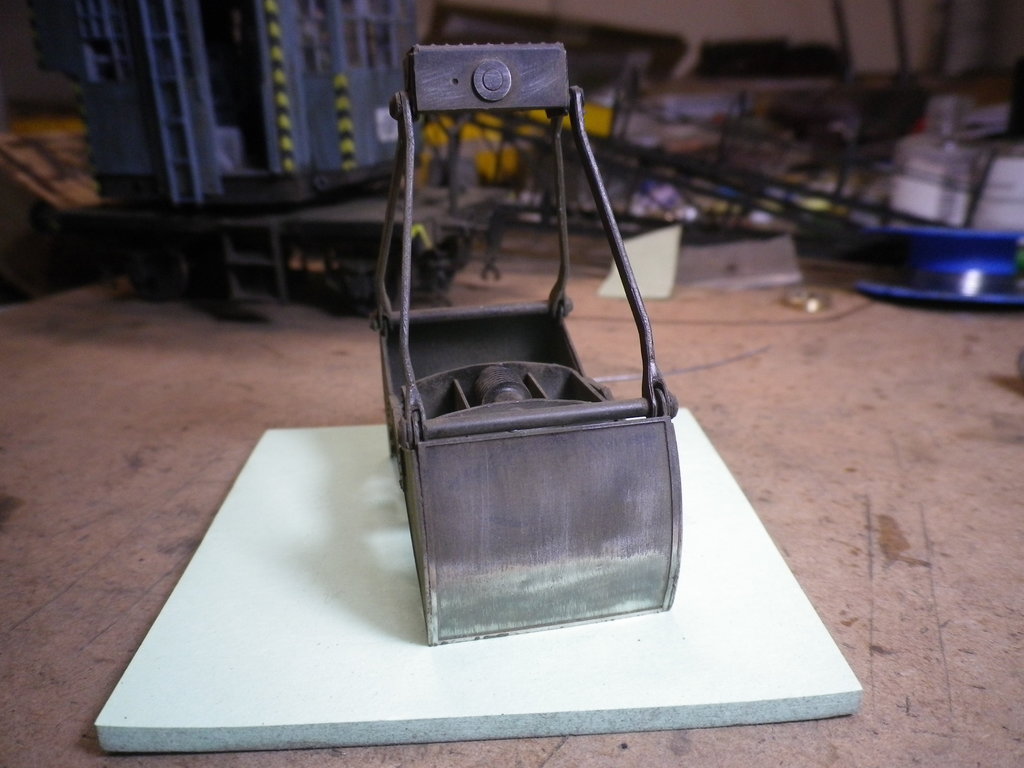

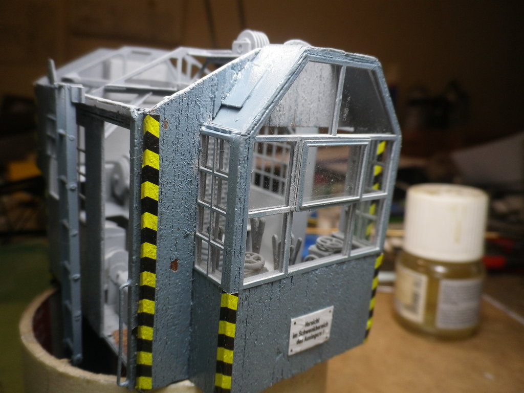

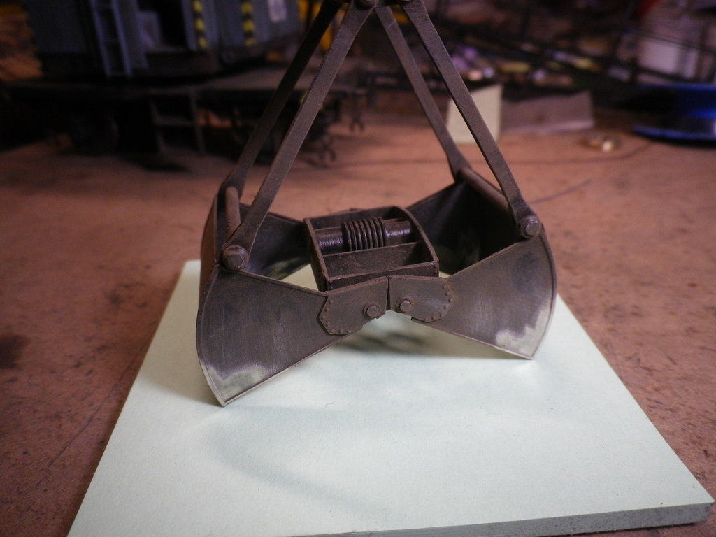

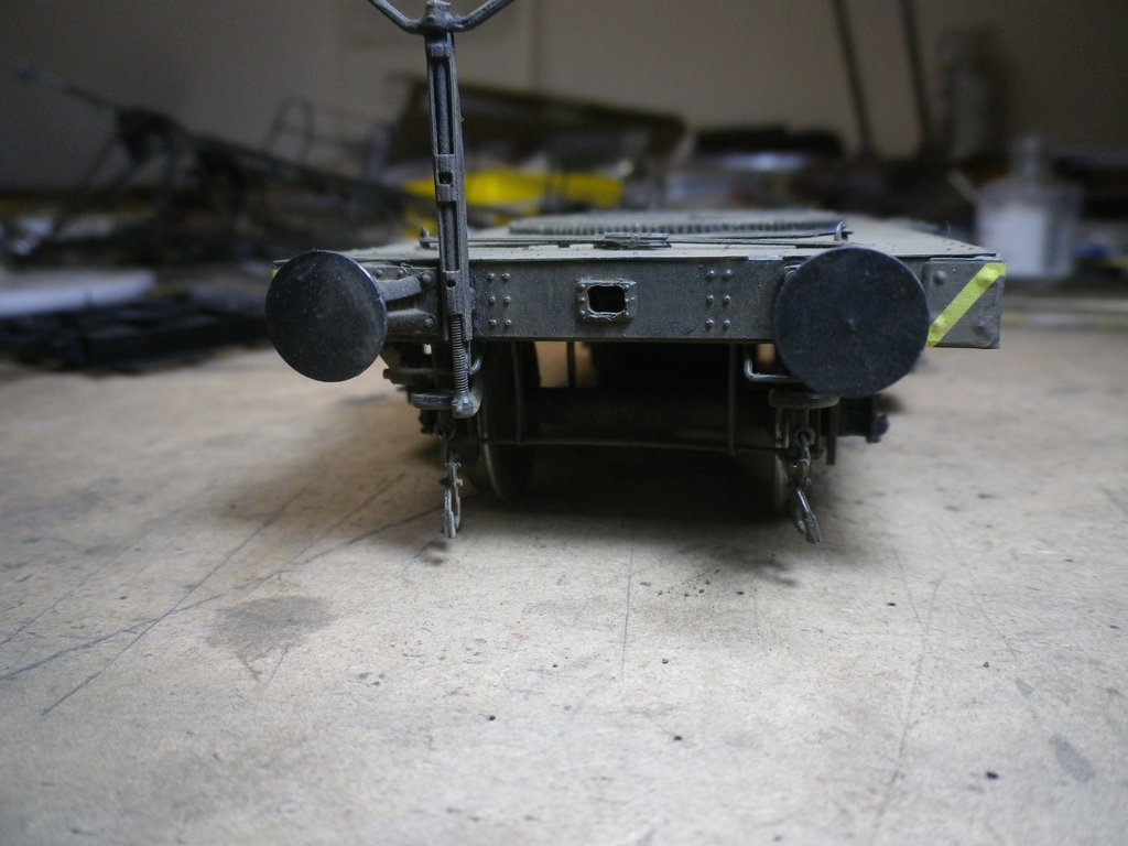

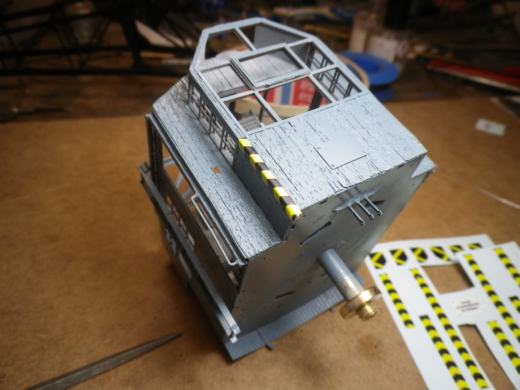

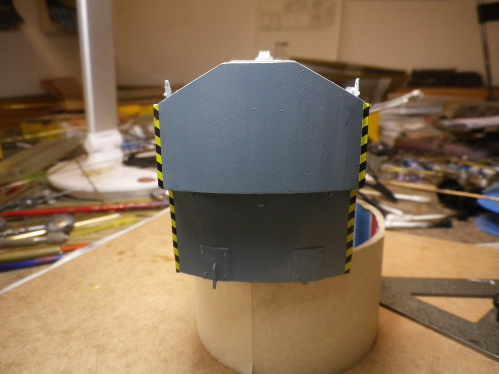

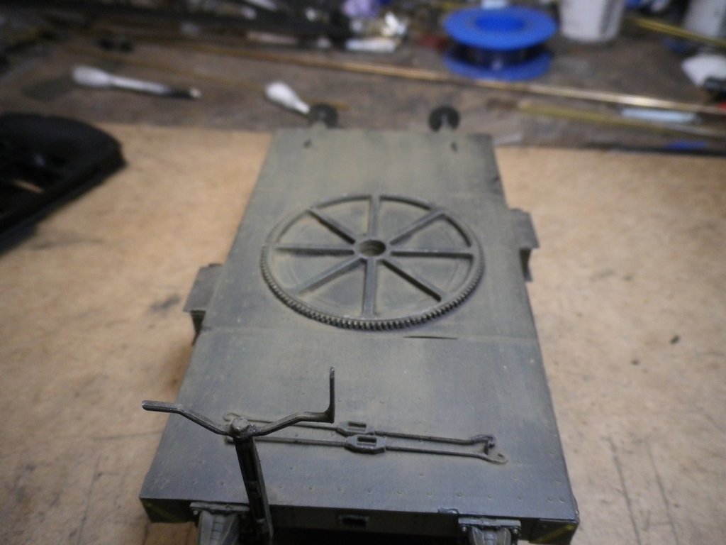

Nachösterliche Grüße an alle Kranbegeisterten
Heute habe ich mal etwas weitergemacht.
So habe ich mal einige Teile leicht verwittert und teilweise montiert, Bilder vorher / nachher anbei:
Dirk

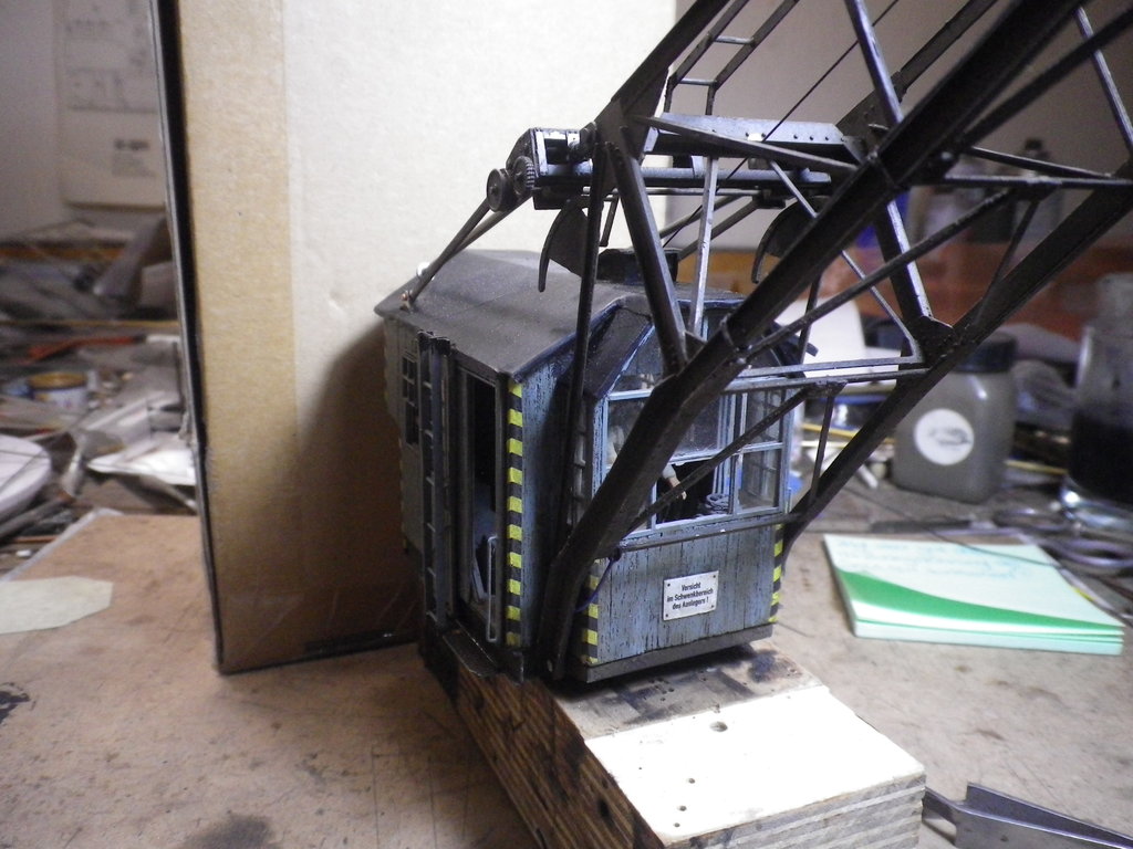

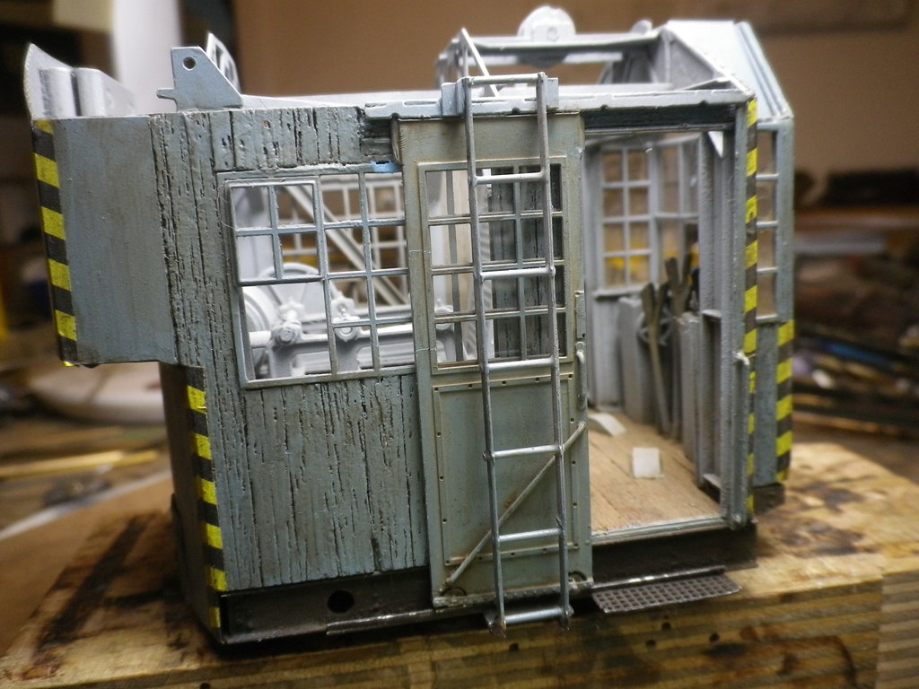

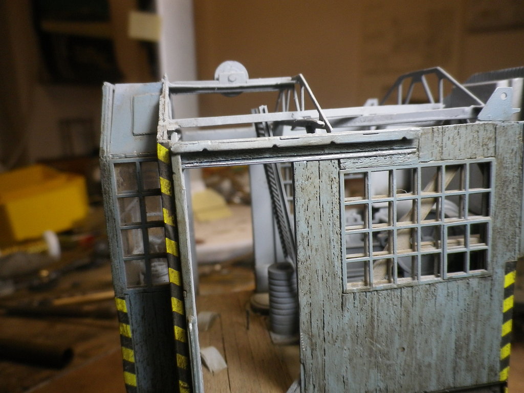

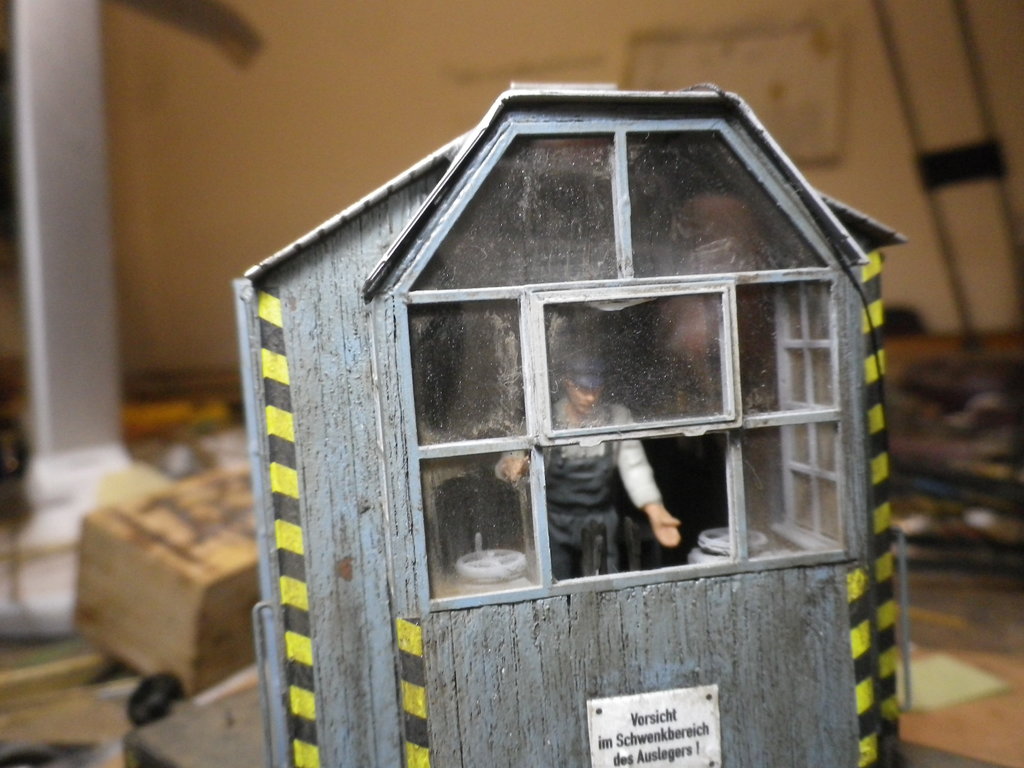

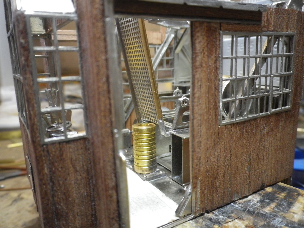

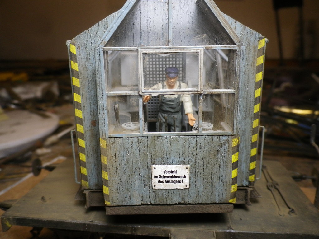

Sodale liebe Kranfreunde
Die Verglasung ist komplett und die Schiebetüren sind drin:
Grüße aus Bärlin, Dirk

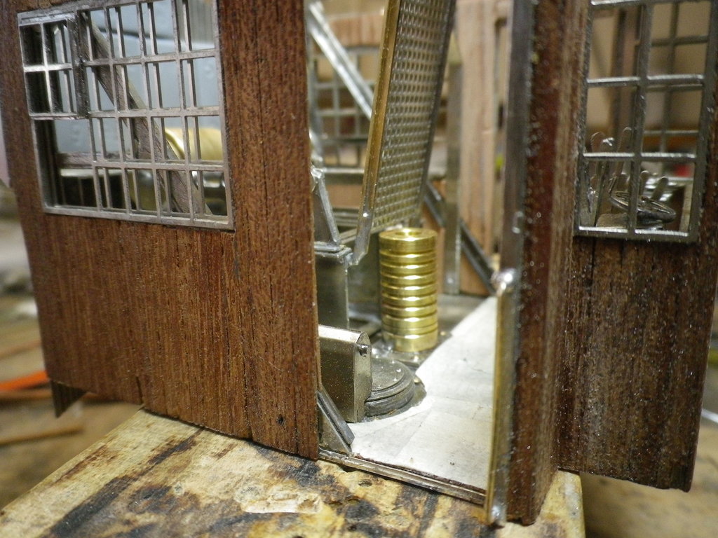

Alles hat er vollgeschmiert, nur die Gewichte drinnen nicht.
Vielleicht fallen die dann durch die Fenster weniger auf...
IoreDM3

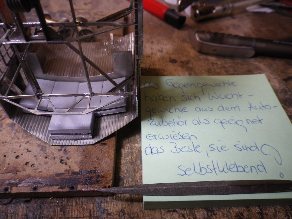

Moin IoreDM3 und Bandi
Die Maschinenanlage hab ich nicht verwittert und die Gewichte auch nicht.
Zufällig hatte das grau, das ich ich noch im Fundus hatte, nahezu die gleiche Farbe wie die Gewichte.
Auf den nur zwei Fotos, die ich von den Gewichten habe, ist es aber so zu sehen.
Die Anlage wird also vom Stammpersonal peinlichst saubergehalten.
Möchte man doch Stillstandzeiten tunlichst vermeiden, LOL!
Was mich a bisserl ärgert:
Hab keine Haltekonstruktion der Gewichte geplant.
So richtig zu sehen sind die Dinger auf den Originalfotos aber auch nicht.
Ich stelle mir einfach vor daß sie an eine rückseitige Platte geschraubt sind.
Könnte man sogar so durchgehen lassen, haben die Gewichte doch kleine Vertiefungen, in denen sich tasächlich die Befestigungstechnik "versteckt"!
... und die Scheiben sind vom Stammpersonal, auf "Anweisung des Betriebsleiters" tunlichst zu pflegen.
Möchte er doch seine Unfallstatistik nicht durch "schlechte Sicht" versauen!
Den Erwerber wird es auch freuen, kann er sich doch so viel besser Einblick in das Innenleben verschaffen...

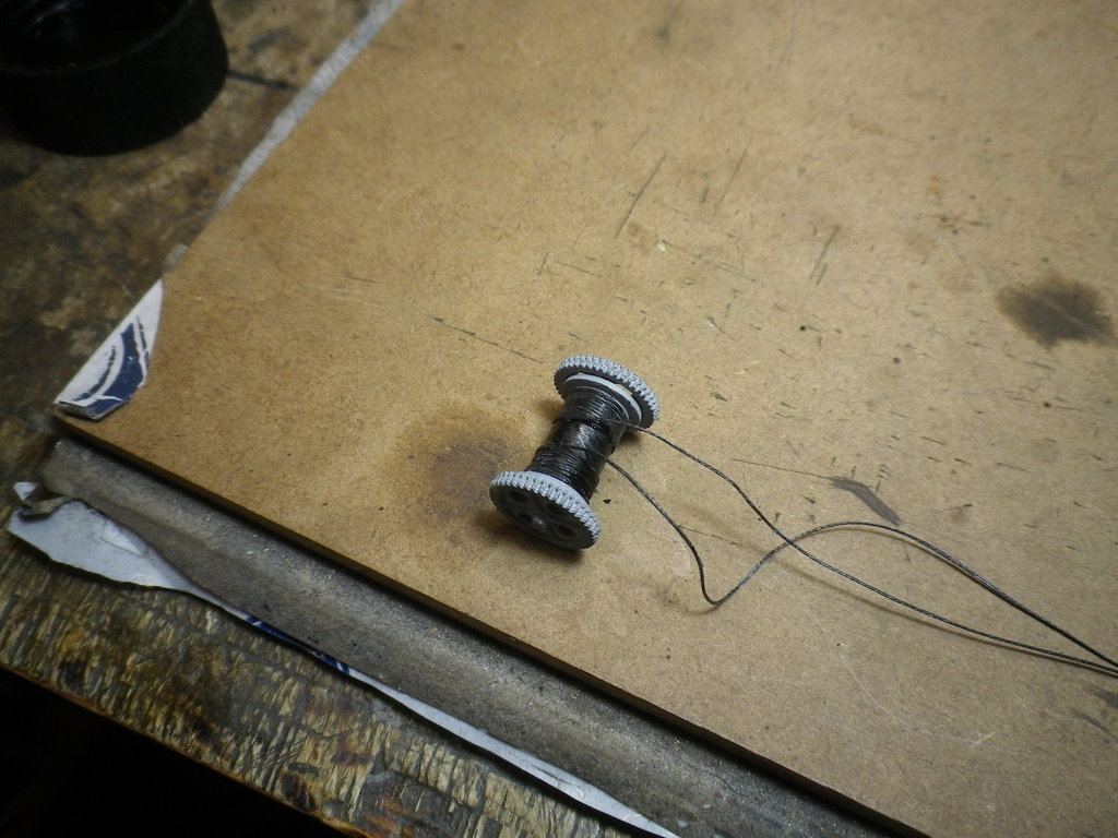

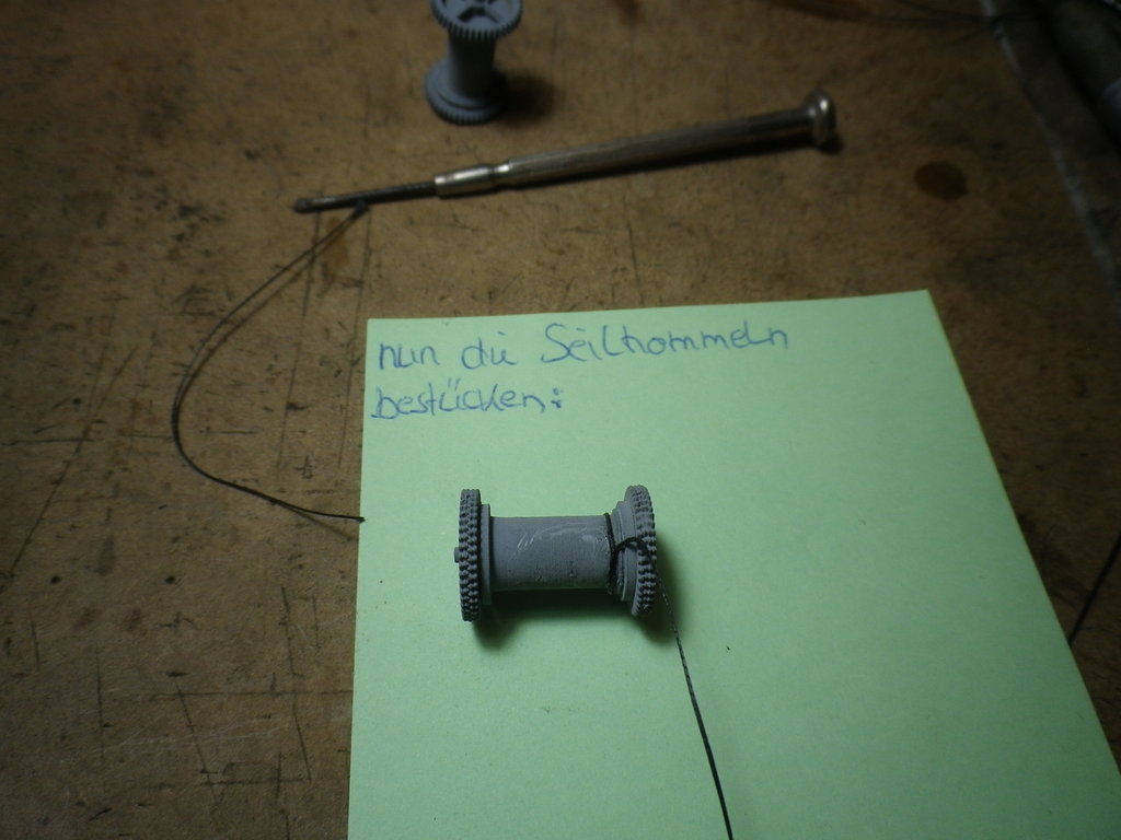

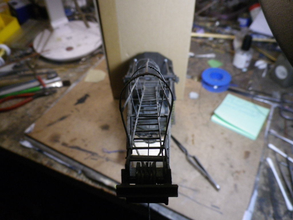

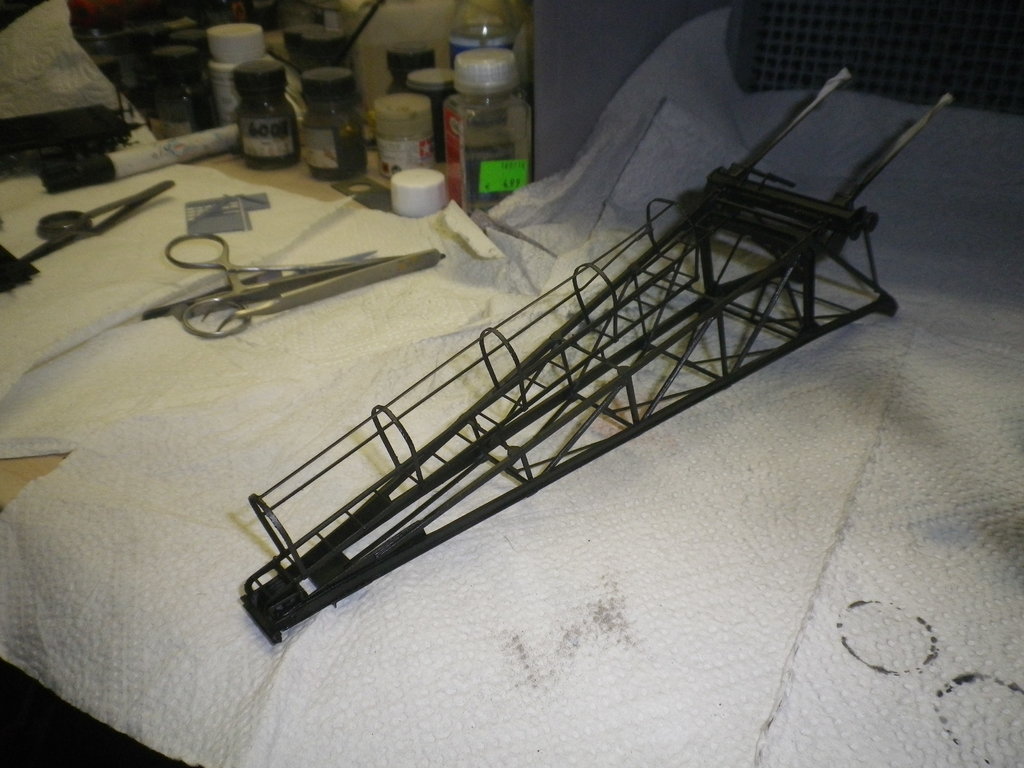

Die "Seilerei" beginnt und das Dach ist fest drauf.
An Fertigstellung ist aber noch nicht zu denken, fehlen doch noch etliche "Kleinigkeiten"!
Grüße aus dem Bärliner RAW,
Dirk

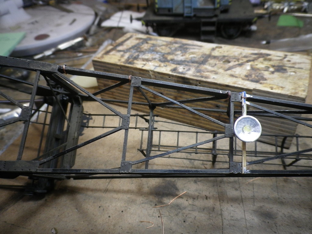

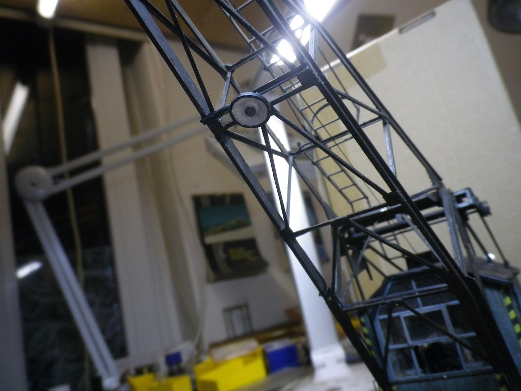

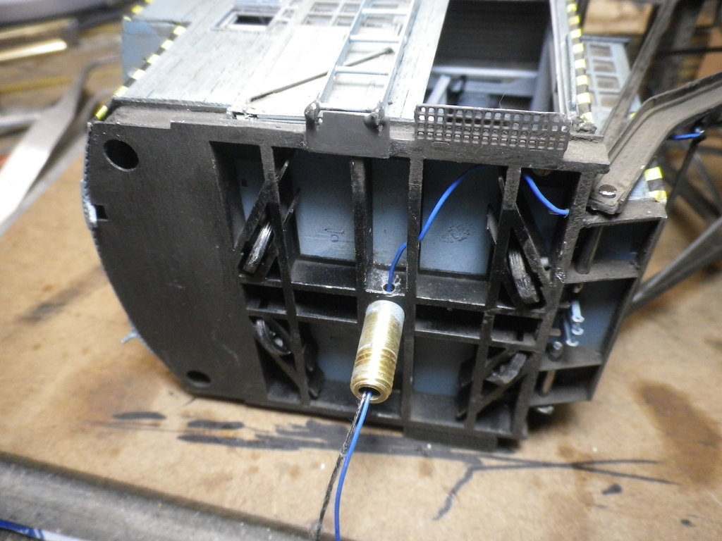

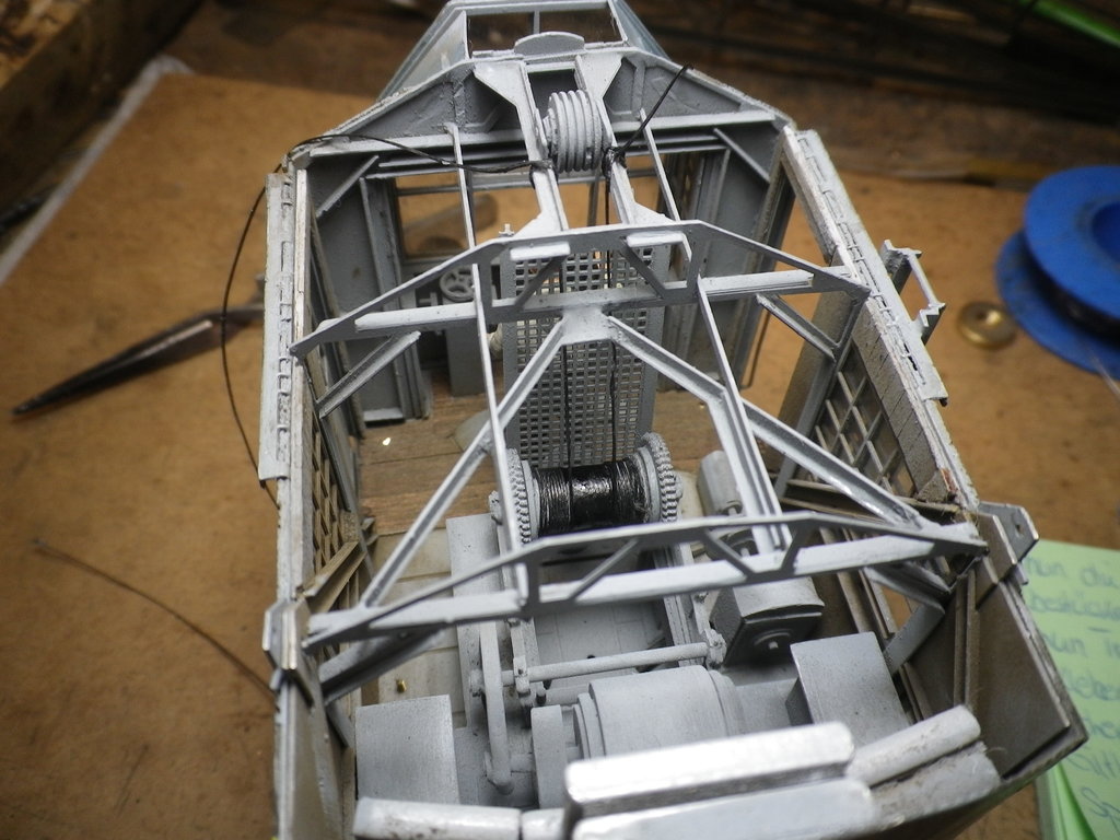

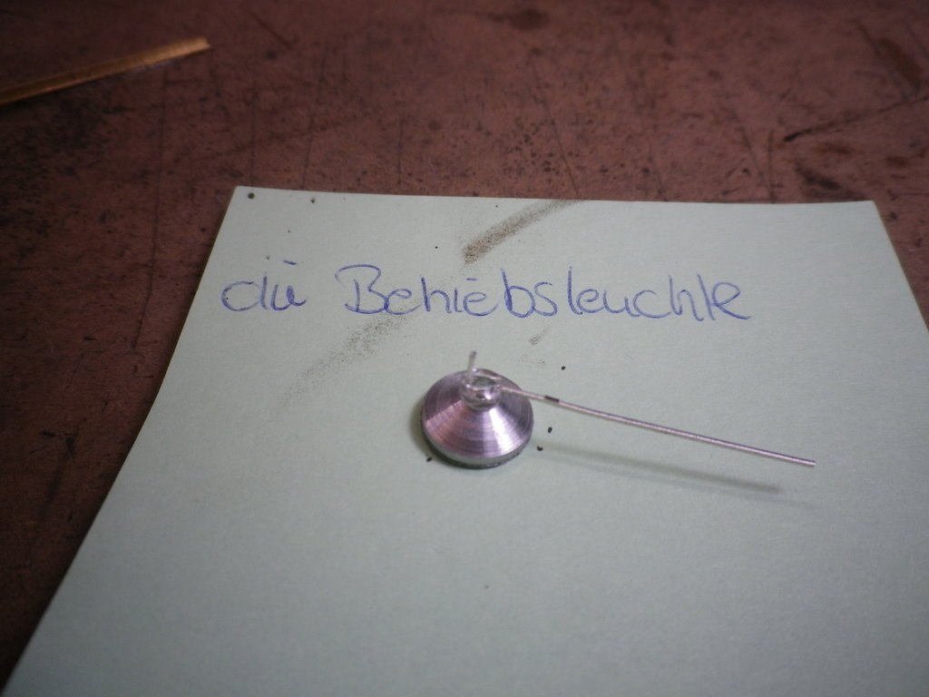

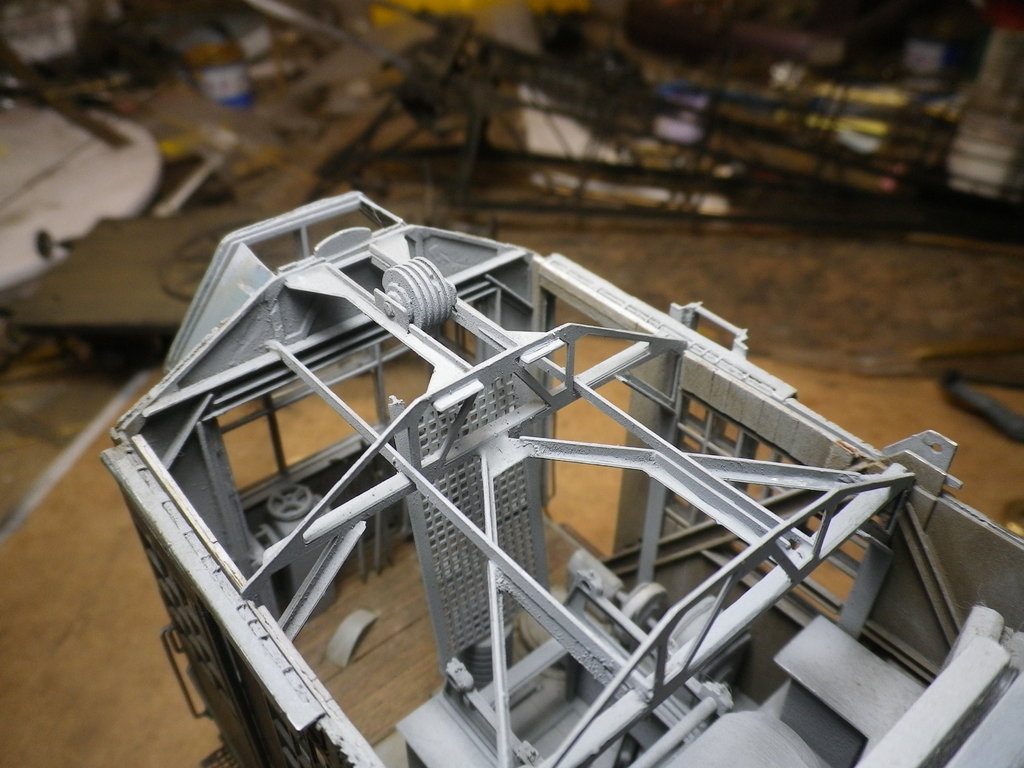

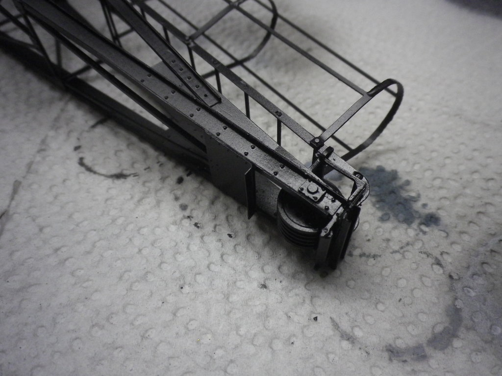

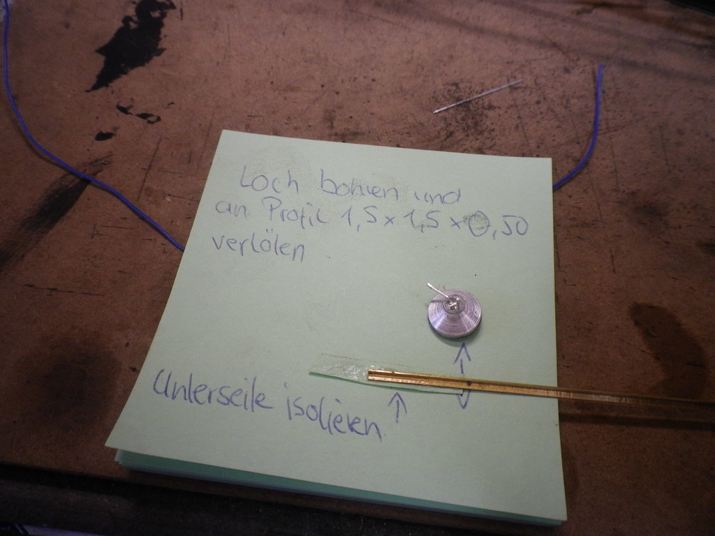

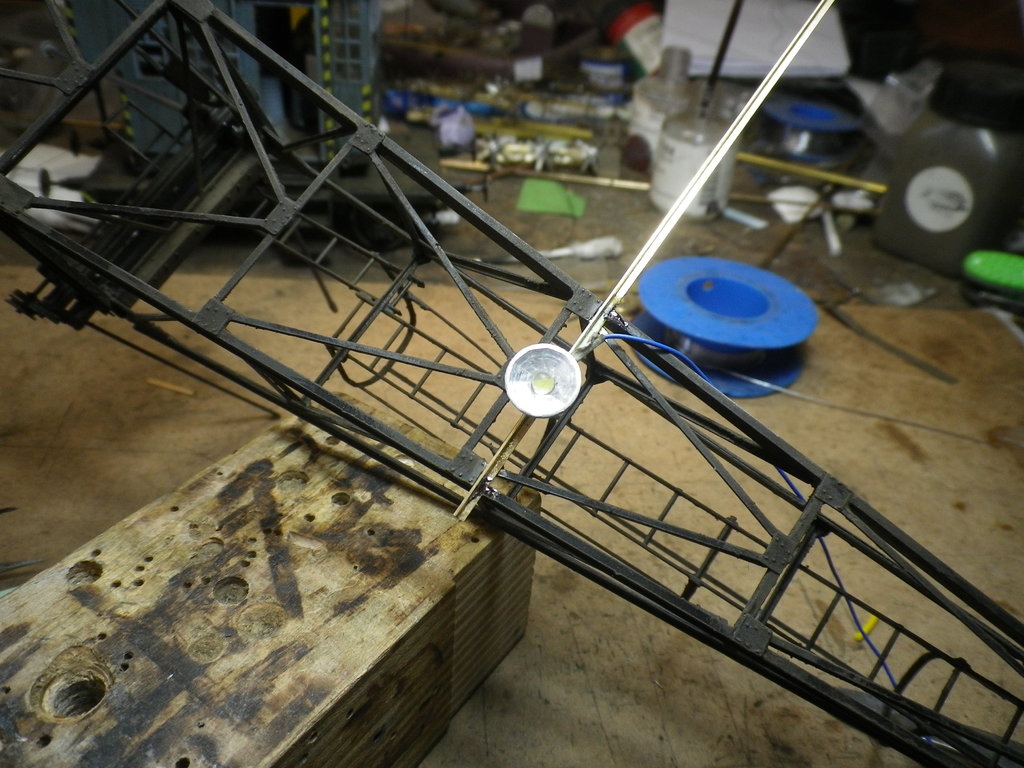

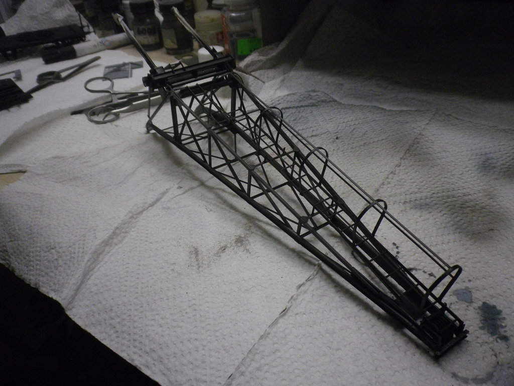

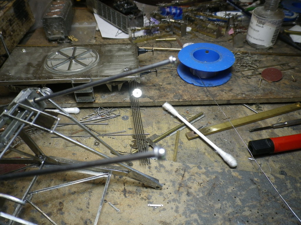

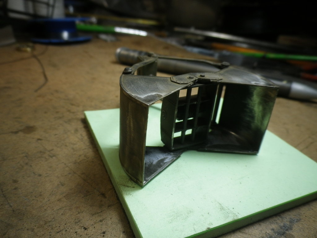

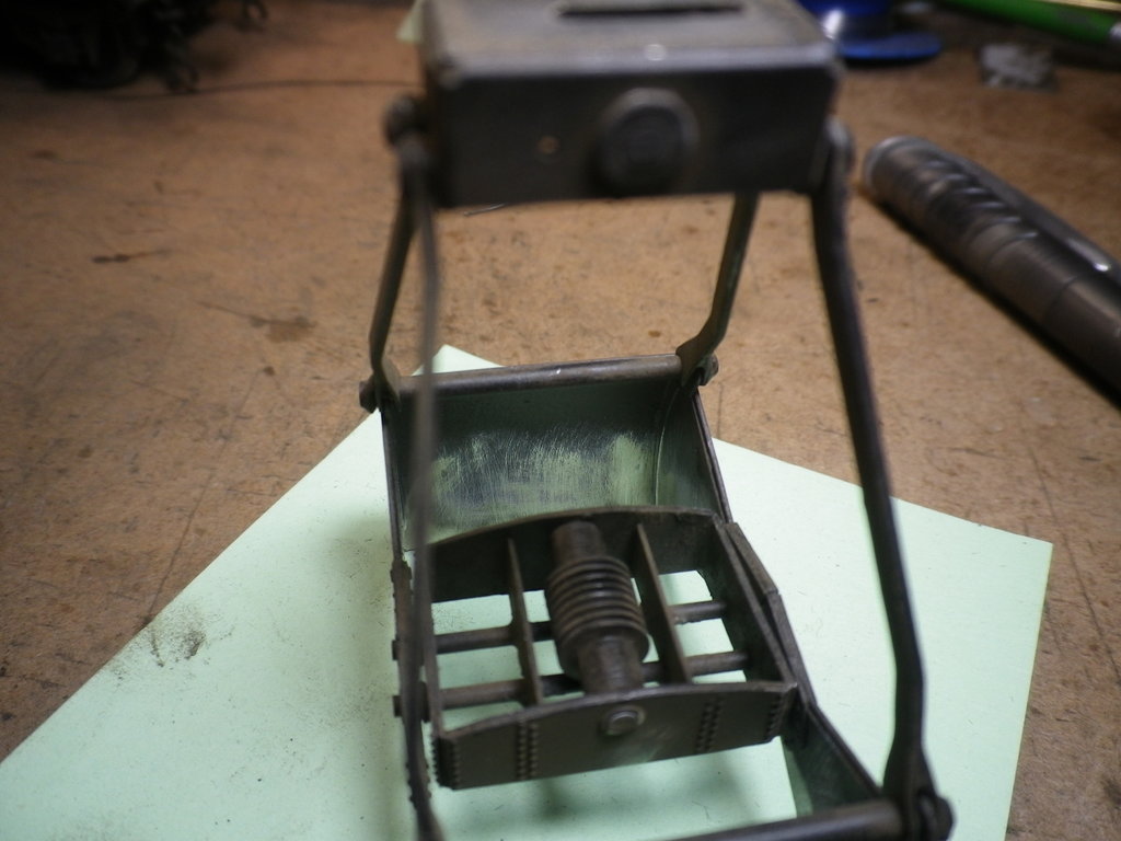

Hallo Freunde des gepflegten Kranbaus
Nachdem ich das Seil bereits aufgelegt und verzangelt hatte, bin ich auf ne neue Idee gekommen.
So fehlte dem Ausleger die Arbeitsleuchte.
Hab also eine solche hergestellt und verzangelt.
Dabei hab ich leider das Seil im Königsstuhl durchtrennt.
Fummeleien ohne Ende brachten keinen Erfolg.
Hab also den Deckel der Dachseilrolle abnehmen müssen um wieder an die Umlenkrolle zu kommen:
Geplant ist also eine funktionsfähige Beleuchtung für den Ausleger.
Ist es mir, auch optisch, gelungen?
Grüße aus der Bärliner Kranmanufaktur und bleibt gesund,
Dirk
