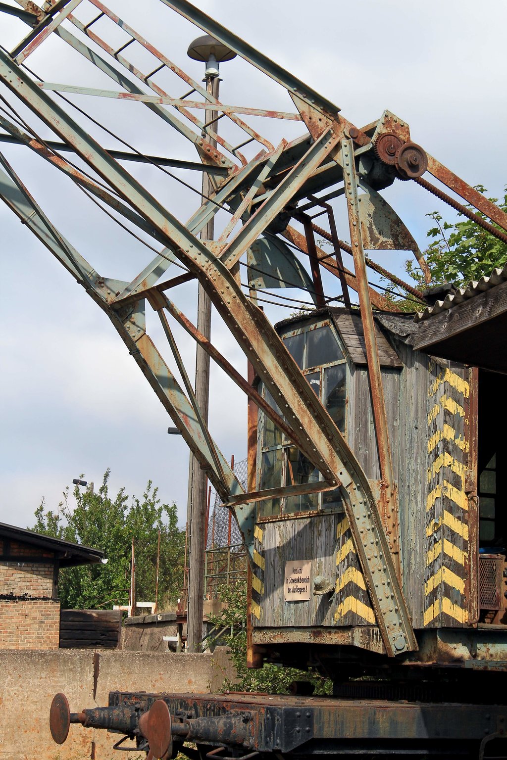

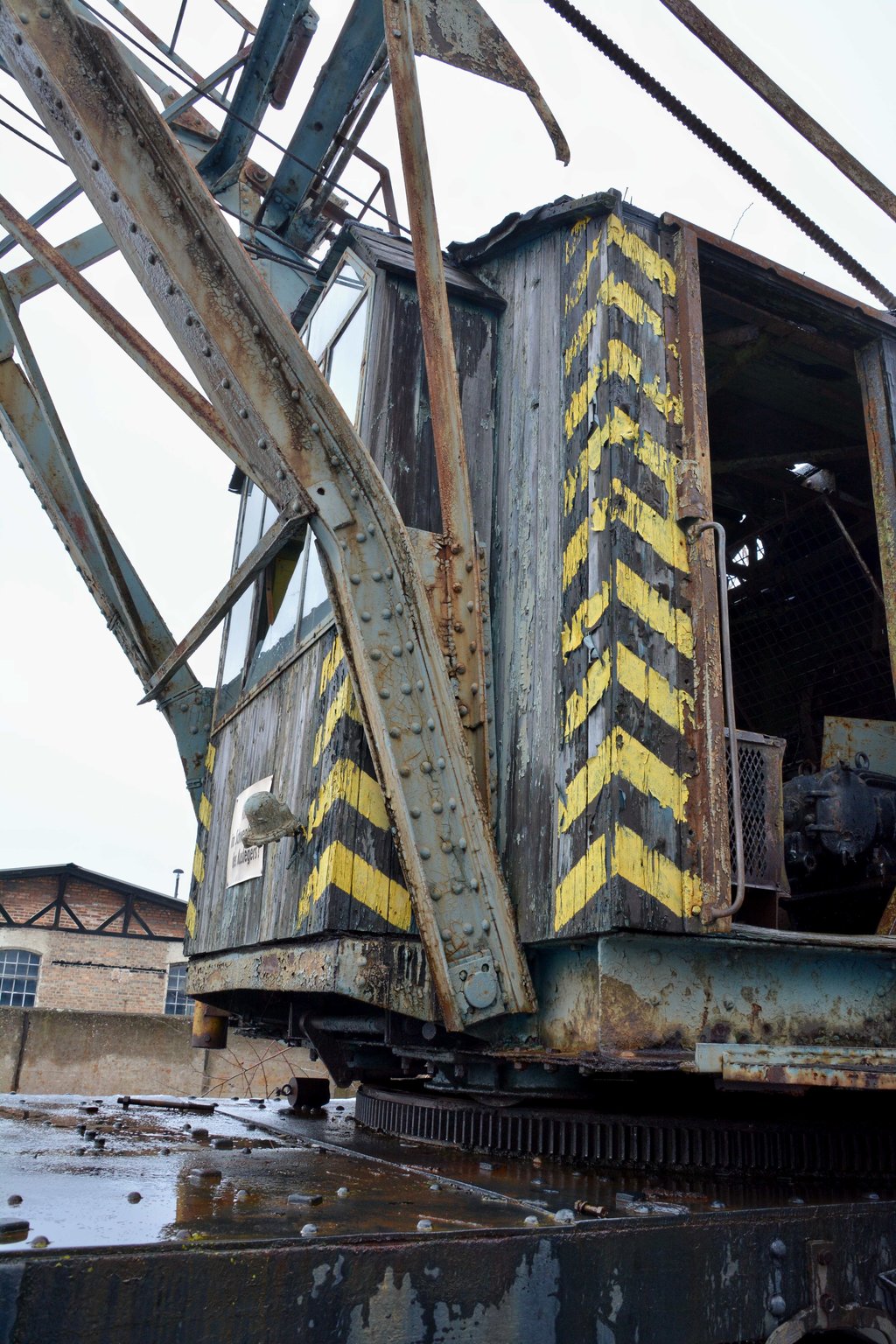

    Hi Ihr Zweifler
    Anbei einige Vorbildfotos:
    [​IMG]
    [​IMG]
    [​IMG]

    Hmmmmmm ... die Nieten stimmen nich ....
    Nee du, dolle Fotos! Dolles Modell!!

    Danke - jetzt ist’s mir klar.
    Sicher keine elegante Lösung - evtl wollten die mit dem
    Ding ganz dicht gegen irgendeine Kante fahren.
    Es gibt auch kein Biegemoment. Der Knoten liegt über dem Lagerpunkt. Die Obergurtverstärkung spricht dafür, dass schon damals jemand Zweifel angebracht hatte. :)
    Nö - jetzt würde ich das Ding nehmen - als Modell.

    Naja, könnte mir vorstellen daß der Ausleger so konstruiert wurde, weil der Kran sehr dicht am Bansen stehend eingesetzt wurde.
    So konnten die hohen Bansenwände besser "umschifft" werden.

    Abgesehen davon, dass Du hier ein fantastisches Modell gebaut hast, bin ich jedoch der Meinung, der Knick stammt aus einer Überlastung durch zu schweres Heben. Alle Anzeichen der Deformation an dem Knick sprechen dafür, die Verformung ist vöölig undefiniert und ich kann mir beim besten Willen nicht vorstellen, dass ein Stahlbauer das so gewollt hat. Ich lasse mich jedoch gerne überzeugen.

    @BR 53 0001
    Danke, das zerstreut die Zweifel.
    Die Möglichkeit ist nicht von der Hand zu weisen, würde es doch auch die scheinbar im Nachhinein aufgenieteten Versteifungen erklären. Möge der Kran bei Auslieferung ausgesehen haben, wie er will. Das Modell wurde auf jeden Fall dem zu diesem Zeitpunkt vorherrschenden Zustandes des Originals nachempfunden. Und das war sicher die Absicht!

    Ich denke nicht an eine Überlastung!
    Sämtliche Fotos die in meinem Fundus sind, zeigen an der Stelle den gleichen Knick!
    Dabei handelt es sich um verschiedene Vorbilder zu verschiedenen Zeiten.
    Und, wäre es ein Überlastschaden, müssten andere Profile der Gitterkonstruktion ebenso Verformungen aufweisen.
    Nochmal, ich denke es wird so konstruiert sein, damit der Kran auch im 90 - Grad - Winkel zum Bansen arbeiten kann.
    Das Lichtraumprofil ist an der Stelle ja arg eingeschränkt!
    Ferner könnte es auch mit dem Transport des Auslegers auf einem Flachwagen zu tun haben.
    Setzt doch der Drehpunkt sehr weit unten an.
    So, denke ich, kann der Ausleger besser auf einem Gestell, auf dem Flachwagen, gelagert werden.
    Und, die Skizze, nach der das Modell entstanden ist, zeigt ebenfalls diesen Knick.

    Eine Deformation durch Überlastung hätte auch die oberen Träger deformiert.

    Naja, an dem Ding sieht schon einiges eigenartig repariert aus und der Knick macht auch einen eigenwilligen Eindruck. Is ja auch nichmehr ganz taufrisch, das Hebezeug. Was aber alles nix daran ändert, dass das Modell ziemlich genau dem Original entspricht. Gefällt mir!!

    Das ist alles richtig.
    Das Ding sieht jedenfalls sehr ungewöhnlich aus. Ein Knick im Stab kriegt normalerweise ein Stoßblech.
    Das Knotenblech spricht dafür, daß repariert wurde … würde so eine Verformung nämlich nicht mitmachen.
    Aber egal - der Kran ist nach Vorbild entstanden. Wie das Vorbild in dieser Form entstanden ist, werden wir nicht ergründen.
    Logisch ist die Annahme, daß der Kran dicht an den Bansen ranfahren sollte - entweder gab es einen Unfall oder die Werkstatt hat den Ausleger einfach mal „passend“ gemacht.
    Man kann sich in manchen Amtsstuben nicht entfernt vorstellen, wie kreativ Schlosser sein können. Und das meine ich durchaus positiv.

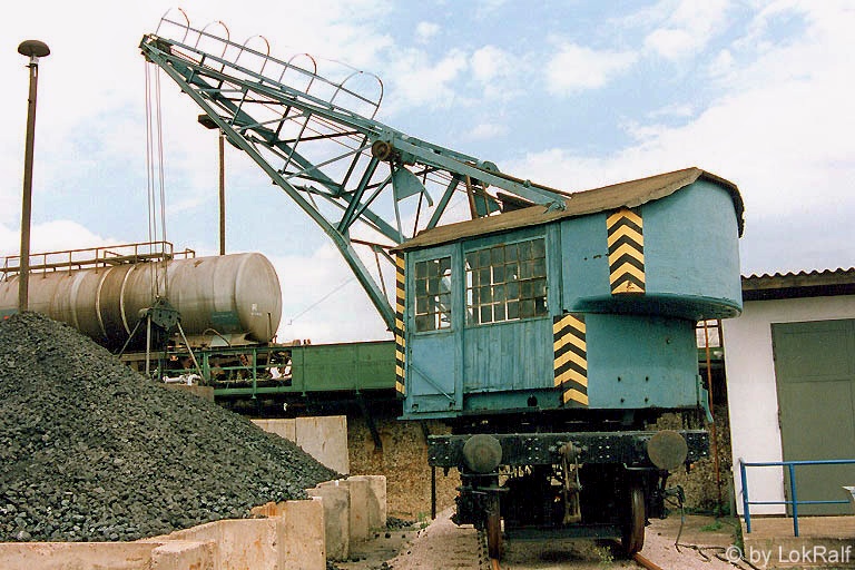

    Jedenfalls freut es mich sehr, Euch bei dieser Diskussion zu sehen.
    Hab eben mal im Archiv gewühlt, gefunden hab ich ein Foto aus frühen Tagen.
    Da verfügte eines der Vorbilder sogar noch über einen Strommast.
    Auch da ist der Knick vorhanden.
    Sehr schön zu sehen wie der Ausleger über dem O - Wagen steht.
