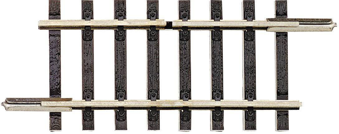

So. Jetzt zum Gleis selbst. Wenn das die gleichen Gleise wären, würden sie auch gleich aussehen, oder?
Das obere mit den Anschlussklemmen ist ein H0m-Gleis, also H0-Schmalspur, die zufällig auch auf 12mm Spurweite fährt. Vergleiche mal die Schwellen der beiden Gleise, dann siehst Du den Unterschied. Hast Du probiert, ob diese Trenngleise mit normalem TT-Gleis zusammen passen. Es könnte nämlich sein (könnte, nicht muss), dass die Gleise unterschiedliche Höhen aufweisen. Sowohl, was das Schienenprofil angeht, als auch den Schwellenrost. Oder aber dass die Schiene an sich breiter ist bei richtigem TT-Gleis. Das sind alles mögliche Quellen für spätere Probleme im Betrieb. Da Du Deine Anlage nun ja nicht nur mal eben aufbaust und bis Ende des Jahres wieder abreißt, sollte das ja auch dauerhaften Spaß bieten.
