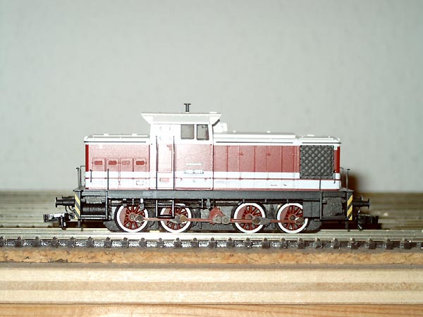

Werde jetzt auch die Workshop V60 wie im Original ( siehe oben) mit weißen Rädern ausstatten.

Ich hab an die V60 1201 heute auch weiße Radreifen und weiße Pufferringe angebracht. Sieht wirklich geil aus.
Nur ist mir beim Betrachten von Vorbildfotos aufgefallen, dass die Pufferbohlenwarnlackierung anders war, als im Modell dargestellt und die Lüfterdecken auch nicht so toll aussehen (sind bei mir am Fahrzeug (noch) nicht dran!)
Aber der Fahrzeuglauf und die Langsamfahreigenschaften entschädigen unheimlich!
Daniel
Und die Sonnenblende am Dach dürfte auch nur übers Fenster gehen und nicht über die Fenster UND Tür.
