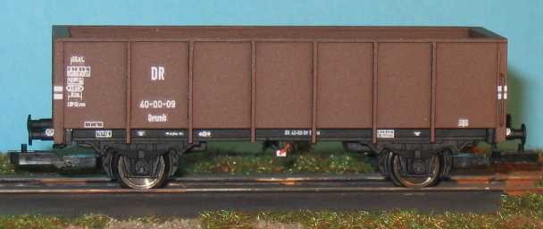

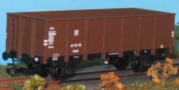

ich hab mal wieder etwas gebastelt.
Durch den einfachen Aufbau mit seinen glatten Seitenwänden bot sich der Ommbu 40 für einen Nachbau an.
Zunächst wurde das Untergestell eines Tillig-Wagens auf den richtigen Achsstand gebracht und dann von Kuswa stammende Pufferbohlen und Bremsumsteller montiert, die Puffer sind von Modmüller.
Der Aufbau entstand aus Polystyrol, wobei ich mir die Stirn- u. Seitenwände sowie
die Bodenplatte bei einer Modellbaufirma per Fräse zuschneiden lies, damit die Schnittkanten
schön rechtwinklig sind. Materialstärke: Stirnwände 1mm, Seitenwände 0,5mm.
Anschließend wurden die Verstärkungen mit Polystyrolstreifen von Evergreen nachgebildet.
Die Griffstangen entstanden aus 0,3mm Messingdraht, die Leiter ist ebenfalls aus Messing
und stammt von TTrains & More.
Nach der Farbgebung mit Grundierung, bzw. Braun und Schwarz wurde die Beschriftung
(Ostmodell) angebracht. Das war ein Geduldsspiel, waren doch nicht weniger als
44 Decals je Wagen einzeln aufzubringen. Nach dem Lackieren des Bremsumstellers
erfolgte noch eine Komplettlackierung mit Klarlack.
Und da aller guten Dinge 3 sind, hab ich mir gleich 3 Stück gebaut, natürlich mit unterschiedlichen Nummern.
Jetzt können die Wagen für den Schüttguttransport freigegeben werden...
Gruß Mike
Schön geworden, die Kramer'sche Kohlenkiste. Gefällt mir.
Und keine Türen und klappen dran, der Baggerführer Willibald wird sich freuen ;D
:respekt: die Wagen sind sehr schön geworden, detailgenau und sehr sauber gearbeitet!
Für mich sind die Wagen ein Blickfang für den den zweiten Blick. Erst denkt man, na ja, ein normaler O-Wagen. Beim genaueren Hinschauen merkt man, oh der Wagen hat ja gar keine Türen, keine Kopfklappen, dafür aber eine Aufstiegsleiter, der Radstand ist auch anders. Das gefällt mir :top: .
:versteck: Ich fände es interessant, wenn Du noch was zum Vorbild der Wagen schreiben könntest. Nicht alle im Forum (mich eingeschlossen :rolleyes: ) kennen die Vorbildwagen so genau.
Fritz
Hallo Mike,
die Eigenbauten sind wirklich gut. Wie hast Du die Profile so genau positioniert? Da ist nichts schief.
Ein wenig zum Vorbild. Der Wagen wurde mit etwa 2000 Stück im RAW Dresden unter Verwendung von Altteilen gebaut. In der Epoche IV lief er als F 6000 (Höhe Laderaum 1,75 m) und als F 6001 (Höhe Laderaum 1,5 m) Du kannst also noch einen weiteren bauen, der ca. 2 mm kleiner ist. Dein Wagen dürfte der größere sein. Es gibt Fotos, wo diese Wagen mit den unterschiedlichen Höhen abwechselnd im Zugverband fahren.
Birger
Guten Abend!
Also danke erst mal für die Blumen :)
Da die Evergreen-Profile an den Schnittkanten schön rechtwinklig sind (vermutlich gefräst), lassen sie sich gerade anbringen. Ich habe mir vorher Bleistiftstriche auf die Seitenwand gemalt und dann mit Sekundenkleber und einer ruhigen Hand die Profile angeklebt.
Zum Vorbild kann ich gar keine großen Angaben machen, ich hatte nur eine Zeichnung und wenige Vorbild-Fotos aus der Literatur zur Verfügung, ich habe im www keine Vorbildfotos gefunden. Ich weiß, das die Wagen meistens als Ganzzüge zum Kohlentransport verkehrten und z.T. über Kippeinrichtungen entladen wurden.
Noch was zum Radstand: der stimmt nicht ganz, die Achsen müssten eigentlich ca. 2mm weiter auseinander stehen, da hätte ich aber den Abstand zwischen Pufferbohle u. Achse kürzen müssen und das wäre dann wieder problematisch bei der Befestigung der Tillig-KKK gewesen. Aber mit diesem Kompromiss kann ich leben.
Ich hoffe, es sind erst mal alle Fragen beantwortet.
Gruß Mike

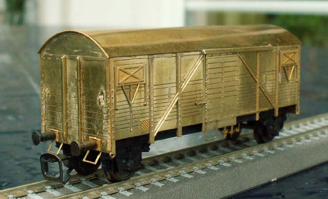

teilmodernisierter Bremen
ich habe das Foto mal hierher gestellt. Es ist ja eigentlich kein MCi. Der Wagen ist nur mit ihm verwand. Bei dem Wagen handelt es sich um meinen zweiten noch nicht ganz vollständigen Prototypen. Die Zeichnung ist bereits überarbeitet. Sobald Zeit dazu ist, geht es weiter. Ich hoffe, daß ich dann auch den ersten Originalbremen vernünftig zusammen bekomme. Bei dem Wagen fehlen noch die Rangiertritte und die Handgriffe. Dann muß noch Kleber entfernt werden. Leider sind auch bei diesem Wagen die Sicken nicht vollständig geätzt worden. Im oberen Bereich hat er keine, weil das Vorbild dort Bleche besitzt. Aber unten fehlt immer mal eine Fuge.
