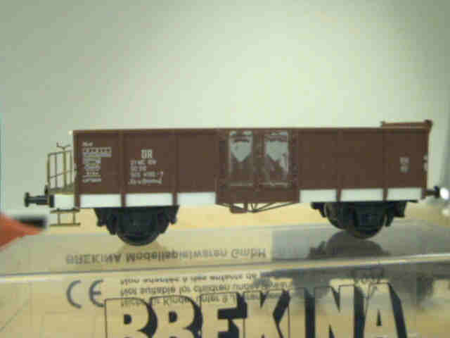

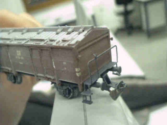

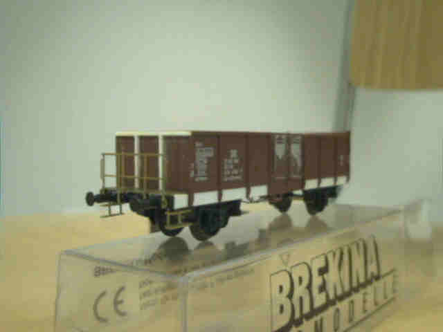

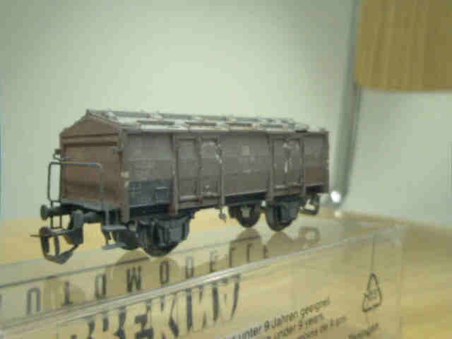

Auch die aus verschiedenen CSD Güterwagen aus Bausätzen sehen gut aus. Bisher habe ich um die einen Bogen gemacht, da ich mich mal an einen CSD Personenwagen aus einem Bausatz versucht habe, aber dabei nichts besonders Schönes rausgekommen ist.
Ich habe mir das Buch „Güterwagen Band 3 -offene Wagen“ von Carstens\Diener gekauft, nicht billig aber sehr gut. Da habe ich eine ganze Reihe von Anregungen für Umbauten gefunden. Zwei habe ich bis jetzt gebastelt.
Zum einem wurden bei ca. 900 Klappdeckelwagen Kmm21 in den sechziger Jahren die Deckel entfernt und die Wagen danach als einfache O-Wagen eingesetzt. TT-Poldij hat so einen Umbau schon mal gezeigt. Zwei Bilder sind im Buch drin. In Epoche III wurde der Träger mit den Klappdeckeln einfach mit dem Schneidbrenner rausgetrennt. (Bild 1). In Epoche IV ist der Wagen dann noch weiter zurückgebaut worden. Aufstiegsleitern, Tritte und der kleine dreieckige Giebel wurden entfernt. (Bild 2). In Epoche III wurde der Wagen in Ommu 39, in Epoche IV in F 6010 umgezeichnet. Die letzten dieser Wagen sind 1994 ausgemustert worden.
Etwas schwieriger war der Umbau eines Es 5547. Rund 2000 dieser Wagen wurden 1981-83 von Vagonka Ceska Lipa für die DR gebaut. Ausgangswagen war ein Modell des Es (5520) von BTTB. Die Hauptunterschiede habe ich versucht darzustellen: Radstand 6m statt 5,4m, geschlossener Außenlangträger und andere Kopfklappen. (Bild 3) Auf Bild 4 sind der Ausgangswagen und der umgebaute Wagen nebeneinander zu sehen.
Teile der alten Beschriftung habe ich belassen. Anderes habe ich mit Resten von Beschriftungen aus der Bastelkiste so versucht hinzukriegen, dass es aussieht als ob es stimmen könnte.
Mit freundlichen Grüßen
Fritz

Den 2ten Umbau kannte ich auch noch nicht und den umgebauten Klappdeckelwagen nur vom Vorbild.
Sind schöne Varianten geworden.
Mit den Klappdeckeln das ist ne Topidee. Hab gestern beim Kellerausmisten einen ollen Klappdeckelwagen mit ein paar fehlenden Klappen gefunden!

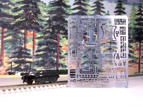

Mein aktuelles Projekt ist, neben dem DBmu, der Umbau des Zementsilowagens Uacs der ČSD (Tillig 95121).
Er bekommt Kinematiken, Achslager von PEHO und Griffstangen/ Gitter etc. als Ätzteile aus Neusilber von Detail.
Bilder werden bei Fertigstellung nachgereicht!
Hier die ersten Bilder vom Umbau des Uacs.
Als erstes war der Wagen zu demontieren. Ist relativ einfach, da es sich um einen geklebten Bausatz handelt. Vorsicht ist nur bei den Behältern geboten, damit nicht die Be- und Entladerohre abbrechen.
Fahrgestell mit Ätzplatine:
Ansicht von unten. Die PEHO KKK sind verbaut und die Schlitze der Kupplungsaufnahme verspachtelt:

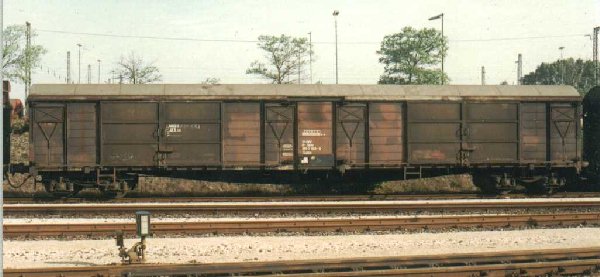

@ Fritz

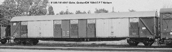

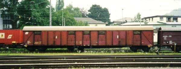

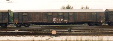

2. Der lange G-Wagen in ÖBB Ausführung geht auf eine Bauanleitung im MEB zurück, der auch einmal unter "Neuheiten" ein entsprechendes KLEINBAHN- oder ELECTROTREN-HO-Modell zeigte. Vorbildfotos sollten unsere entsprechenden Experten wie z. B. Daniel zuliefern können.
Bitteschön:
Dies habe ich in meiner "Fotokiste" gefunden. Der zweite kommt dem TT-Umbaumodell wohl am nähesten.
Und hier noch zwei Italiener:
Die MAV hatte auch welche in der Ausführung, wie der zweite ÖBB-Wagen. Leider ist das Foto aber noch schlechter, so daß ich dies hier nicht mehr einstellen möchte.
Die ÖBB-Wagen dürften aber inzwischen als G-Wagen aus dem Verkehr gezogen worden sein. Sie fahren jetzt glaube ich als Roos umher. Da gibt es ja das entsprechende Modell von KPA.
Birger

@ Birger
Danke, jetzt bin ich sogar vor meinen eigenen Vorbildansprüchen gerechtfertigt. Genau um den Wagen in Bild 2 ging es. Und eine Modell-Abb. findet sich im Modelleisenbahner 8/94 im hinteren Teil (wo Neuheiten präsentiert werden).
Thomas
