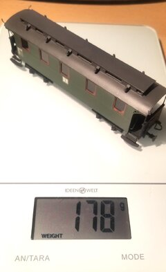

Da ich in Messing baue, sind Verwerfungen für mich kein Problem. Ich verwende das Blei hauptsächlich zur Erhöhung des Gewichtes
der Waggoneigenbauten. Der gezeigte 900-306 ist z.B. bis unter die Fensterbrüstung voll mit Blei. Das verleiht dem Waggon traumhafte Laufeigenschaften.

Ein sehr schöner Zug. Da komme ich mit meinem Geschnippel aus Kunststoff nicht heran. Einen Vierachser habe ich in letzter Zeit auch auf die Schienen gestellt, längst nicht so schwer, aber er rollt gut.
Und man sollte nicht verschweigen, das ist H0m! (wenn ich jetzt nicht komplett daneben liege)
Das ändert aber nichts am hochwertigen Modellbau.
