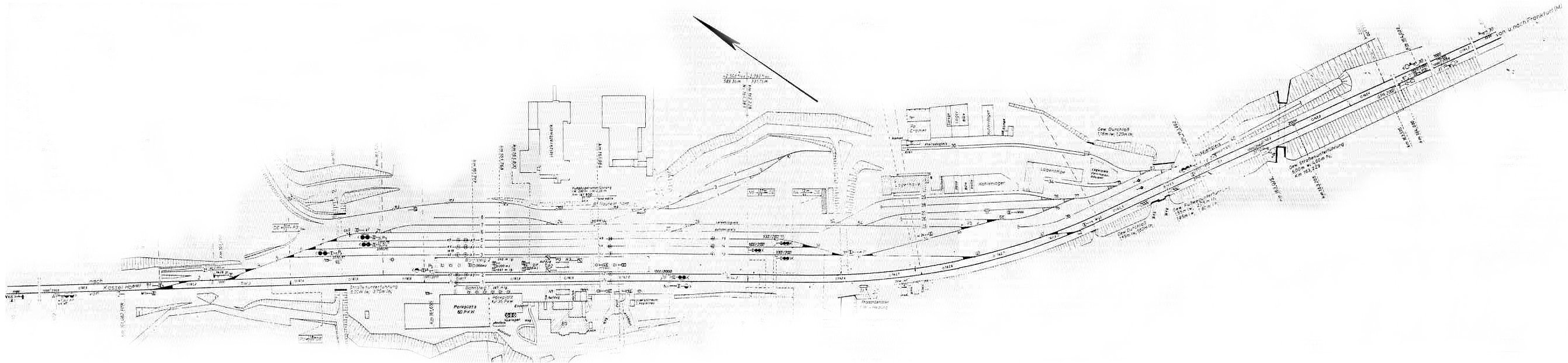

http://img509.imageshack.us/img509/7189/185554salzderhelden30092006is7.jpg
wie auf diesen Bild zu sehen ist sind die Hauptgleise durchgehend und die Bahnsteigkanten demzufolge rechts und links.Keine Verwerfungen nötig um den Bahnsteig zu "umschiffen".
Da Tody lange Züge mit Dampf und Diesel fahren möchte würde ich im diese Variante anbieten.
Natürlich gibt es auch die andere.
An diesem Beispiel (den Bahnhof kenne ich persönlich) kann man sehen das "Verwerfungen zur Verminderung der Geschwindigkeit führen.
Auch hier sind die Hauptgleise durchgehend trotzalledessen ist hier die Höhstgeschwindigkeit auf 80 km/h beschränkt.(was auch dem Bogenradius geschuldet ist)
