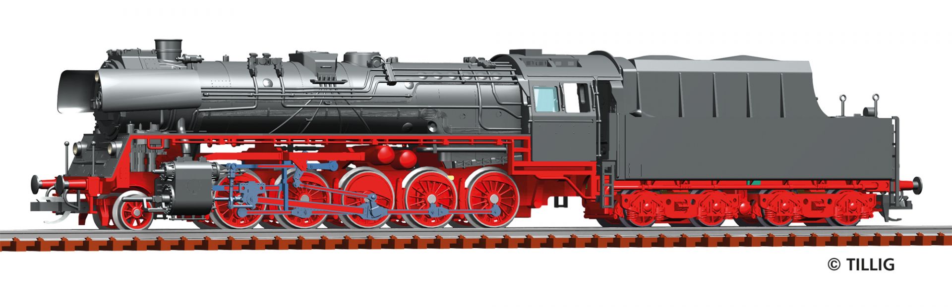

Hat denn die 50.40 auf der CAD-Zeicnnung den richtigen Tendiere, kann das jemand erkennen?
Nein, ein T28 hat keine Stirnwand.
Ich würde behaupten, der Tender in der Zeichnung ist ohne Rückwand und sollte zur avisierten BR passen.
Das ist eher ein Darstellungsproblem der Zeichnung.
Es ist eher der Kessel der hier nicht ganz den Vorbildmaßen entsprechen dürfte.
Zum Vergleich
ohne Rückwand
BR 50.40
BR 35
BR 50.35 ohne Tenderrückwand
Tender mit Rückwand
BR 50.35

Sieht ganz danach aus, dass die hintere Achse zu weit vorn sitzt, durch die schräge Ansicht nicht ganz klar, aber m.E. Leider deutlich.
Dass sie das wieder machen, z.k...en.
Und als Kür die Skizze der 50.40 mit der 50.35 vergleichen...
Da würde nämlich auffallen, dass die 50.40 gegenüber der 50.35 340mm - also rund 3mm im Modell - kürzer ist.
Die Kessel der 50.35/52.80 sind auch nicht tauschbar mit dem 23.10/50.40-Kesseln.
Hier
https://www.tt-board.de/forum/threads/die-letzte-in-serie-gebaute-deutsche-dampflok.8159/
wurde das berücksichtigt und das Fahrgestell entsprechend gekürtzt.
Offenbar plant aber Tillig, das Fahrwerk der 50.35 unverändert zu übernehmen. Und genau so entsteht diese Disharmonie zwischen 5. Kuppelachse und Führerhausvorderwand.
