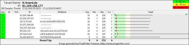

Ich hab mal 5min laufen lassen, nichts wirklich Auffälliges...

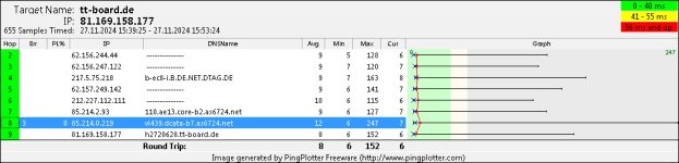

Dann schien die Seite komplett für ein paar Sekunden nicht erreichbar. Aktuell kommen spordisch Fehler rein. Könnte ein Switch beim Hoster sein.
