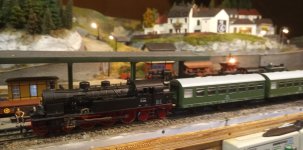

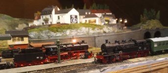

@Dampfossi Ich muss meinen Kommentar zu der BR78 ändern! Ich nehme stark an, sie wurde beim Vorbesitzer ewig gelagert - nachdem ich die Lager vorsichtig geschmiert hatte, drehte sie einige Runden auf meiner Anlage, und fuhr plötzlich konstant und sicher in beiden Richtungen! Ich freue mich sehr! Nun fährt sie mit einem Zug aus BTTB-Rekos - absolut super. Und sie hat einen sehr angenehmen, langen Auslauf. Ich bin mit dem Kauf sehr zufrieden. Das Einzige, das mich etwas stört, ist, dass der Umlauf bzw. das Gehäuse vorne leicht verbogen zu sein scheint. Aber von einem Sturz stammt das Problem bestimmt nicht - das Fahrwerk und der Lack sind perfekt in Ordnung.

Mch doch mal ein Foto von der verbogenen Stelle.
@Karl-Georg
Da hast du wohl recht, aber auch das lässt sich richten.
Sieht man wahrscheinlich eher, wenn man weiß, wo man hinschauen soll. Auf den Bildern is das aus der Perspektive nur zu erahnen. Ich denke, wenn du den schmales Steg im Umlauf (direkt hinter den Zylindern) etwas richtest, sollte sich der Eindruck deutlich verbessern. Der Umlauf besteht aus zwei Lagen, is verlötet und relativ weich. Das kann leicht verbiegen ... so wie gerade bei meiner Bastelarbeit ...
