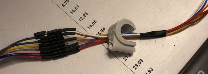

Luftanschluss mit Litze, hier für die mot Antriebe von Tillig und den "Superlitzchen" aber auch für SUB-D:
Schrumpelschlauch nach dem Löten drüberziehen und mit der Heißluftpistole fixieren, dazu noch ein größeres Stück Schrumpfschlauch für um Alles - hält. Und für die Zugentlastung noch ein Festhalter drum, gibt es in verschiedenen Größen, wenn es nicht paßt eben noch ein Stück Schrumpelschlauch drum:
Den Festhalter mit einer ordentlichen Schraube befestigen, nicht mit den mitgeliefertne Nägeln und vorweg die Plastenasen an der Auflagefläche absäbeln, die stören nur bei Sperrholz.
Dann sollte es lange halten.
