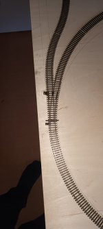

Hallo, wünsche allen noch einen schönen 2. Advent.

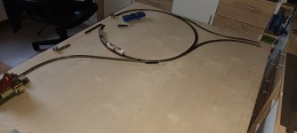

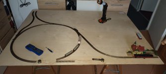

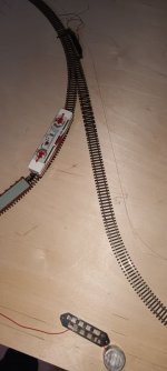

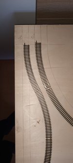

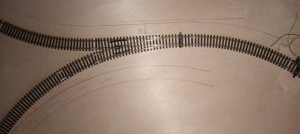

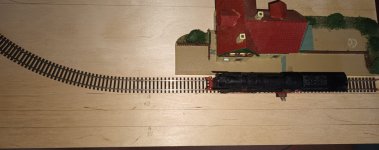

Da das Wetter heute bescheiden schön war, habe ich mal ein Probelegen der Gleise für meine Kehrschleife begonnen.
Leider fehlt mir noch eine EW 2. Dadurch ist der Platz noch leer.
Die EW 2 werden Servoantriebe bekommen.
Da ich ja Richtungsverkehr betreiben will, sollen die EW 1 und die Bogenweiche antriebslos bleiben.
Beim Probefahren hat es mit dem Aufschneiden funktioniert.
Das nächste wäre dann das Aussägen der äußeren Kontur, kleben der Korkunterlage und das finale Legen der Gleise.
Werde vom Fortgang weiter berichten.
Wünsche allen einen schönen Abend.
Gruß Thomas
