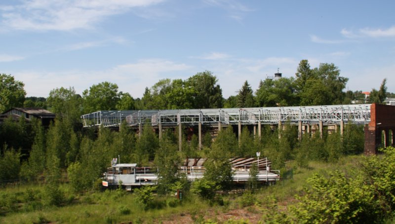

Magdeburg Hbf
... hat modernen Rechteckschuppen (gehabt), Gleise unter Strom bis zur Einfahrt. DS (eine) wahr auch "verdrahtet". Mein erstes Lehrjahr hab ich in der Maybachstraße verbracht (1990), nur wie genau es vor´m Schuppen aussah zeigen die Bilder aus den Links.
Bild 1 und 2
heutige Ansichten
Bild 4, 5, 6 und 7 (90er Jahre)
Ich hoffe geholfen zu haben.
PS im 2. Link hab ich ebend erst gelesen, erscheinen (sofern vorhanden) bei klick auf die neuen Bilder alte aus ähnlichem Blickpunkt.
