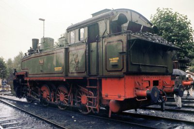

Ich blättere gerade im Modelleisenbahner Februar 2022, da wird von einer Lok 92 638 geschrieben, welche von 1971 bis 1977 bei der Erfurter Industriebahn gefahren sein soll. Gibt es scheinbar doch eine Lok in Ep. IV.
Diese Lok hatte nur bis 1954 ein Nummernschild 92 638. Danach wurde sie zur Werklok 13 des VEB Eisenhüttenkombinat Ost und 1971 zur Werklok 5 der Erfurter Industriebahn. Heute präsentiert sich das edle Stück als Stettin 7906.
