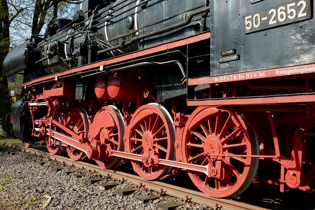

Ja, die Gegengewichte der B- und D-Achse der 50/52 sind etwas größer als die der A- und E-Achse.
Aber keinesfalls liegt ihre Größe etwa in der Mitte zwischen denen der A-/E-Achse und der Treibachse.
Wenn man dann schon die Achsen der 84er verwenden will, wären deren A-/E-Achsen für alle vier Kuppelachsen der 50/52 m.E. stimmiger gewesen.

Auf dem Bild der 50 2652, das hier freundlicher Weise verlinkt wurde, ist ja auch sehr gut zu sehen, dass die Gegengewichte der Kuppelachsen nahezu gleich groß sind.:fasziniert:
Die Baureihe 84. Da sind die Achsen stimmig und auch richtig. Auf dem Bild, das hier verlinkt ist, kann man auch gut das versetzte Gegengewicht auf der Treibachse ausmachen. Im Dampflok-Archiv Band 3 ist das nicht so gut zu sehen. Auf jeden Fall ist die Umsetzung am Modell richtig, auch hier ist das Gegengewicht versetzt. So weit, so schön passen die Radsätze ja, aber nur zur 84!
