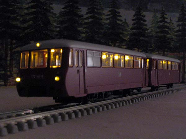

Kann jemand bitte mal ein Foto mit (Innen-) Beleuchtung bei Dunkelheit machen - ich möchte mich wenigstens visuell freuen. :)
Danke,
Tom

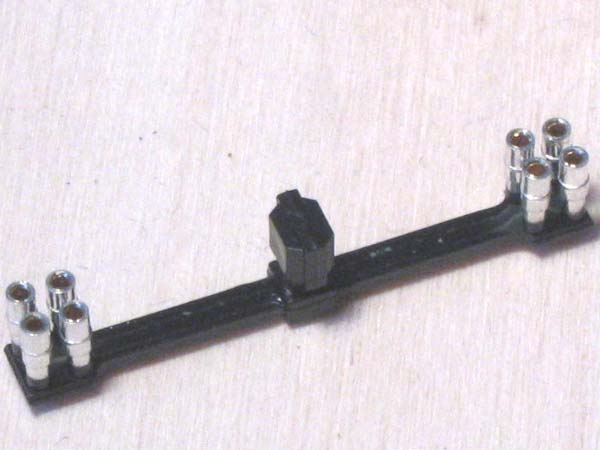

und mal ne Detailaufnahme von der stromführenden Kupplung.
Würde mich mal interessieren.
Gruß Ingo
Nu haben schon drei leutz nach Fotos dieser Kupplung geschrieen, scheinbar nich laut genug, na gut, in DD gibts was zu sehn...
Oh Danke viel, die Kupplung soll es auch zum nachrüsten geben, lt. tillig.
Kupplung zum nachrüsten? So wie ich das auf dem Waschzettel sehe aber m.M. nur für den Neuen um einen Drei- oder X-Teiler zu bauen.
Denn man muss dafür die Kupplung und die Kinematik bestellen. Ich würde es aber so deuten, dass die Kinematik im (neuen) Rahmen befestigt werden muss.

Danke an Philipp und Peter für die tollen Bilder! Das Teil sieht ja wirklich echt klasse aus (die Nachtaufnahme - *schwärm*)!
Da grad so scheenes Lichd of´n Balgon war habsch ma noch uf de Schnelle e fodo geschossn.....
....nu aba widr ab zum sonne tankn.
