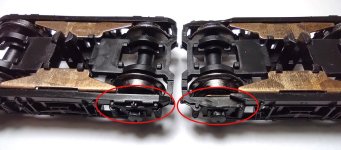

Stimmt...die Radsätze selber sind nicht die Ursache.
Es liegt, bei näherer Betrachtung, wahrscheinlich an dem "Blechteil" für die Achslager im Drehgestell.
Bei den anderen Drehgestellen ist dieses Blechteil nahezu gerade, bei den schwergängigen Achsen ist dieses verbogen eingebaut.
An der Lichtmaschine welche auf die Achse aufgeklipst ist, liegt es nicht.
Nun bin ich bei der Demontage von irgenwelchen Teilen immer etwas ängstlich.... man will ja nichts kaputt machen.
Wie bekomme ich das Achslager - Blechteil aus dem Drehgestell.

Ein langer Wagen hatte beide Fahrgestelle ohne Schnitt, sodass es in der Kurve nicht vorbeikam. Bei der Fertigstellung wurden beide Chassis gleich verbaut. Glücklicherweise war die Lösung nicht kompliziert, ein Skalpell und ein paar Minuten reichten aus.
