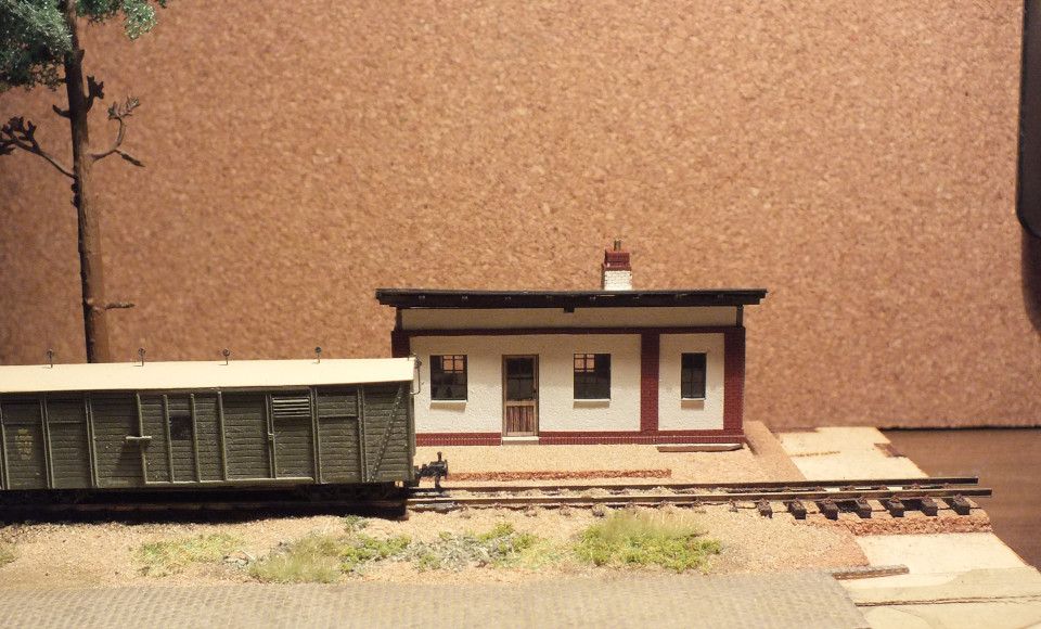

Verbaut sind das Haltestellengebäude Citonice von Igra, welches sein Vorbild an einer, in der Doppelmonarchie entstandenen, Normalspurstrecke im heutigen Tschechien hat und TTfiligran Gleise. Auch wenn das Original eher jenseits des Weißwurstäquators zu verorten ist, passt es m. E. auch in die von mir dargestellte Brandenburger Pampa oder zumindest in Preußische Gefilde. Die Straße im Vordergrund ist Juweela Flexi-Irgendwas. In allen Maßstäben teuer aber m. E. wesentlich gefälliger als die alternativen aus Plastik oder Pappe.
Ich habe den Bausatz gleich 2 mal gebaut. Es war mein erster richtiger Bausatz der Firma, ohne Bauanleitung, was zu einigen Fehlern führte. Deswegen hatte ich den Bausatz schon vor ein paar Jahren nochmal bestellt, jetzt aber erst gebaut, um festzustellen, dass einen die Bauanleitung auch nicht weiter hilft :) Etwas besser ist er trotzdem geworden, finde ich.
Im Übermut - die Igra Bausätze basteln sich so weg bzw. auf, es ist ein Träumchen - hatte ich den ersten Versuch komplett zugeklebt, was ich diesmal geändert hab. Auch auf dem oberen Bild sind Frontwand und Dach noch abnehmbar. Sobald die Inneneinrichtung und das Licht fertig sind, wird dann die Frontwand fixiert, das Dach hoffentlich nicht.
Den Faden hier hatte ich tatsächlich völlig vergessen, möchte ihn aber noch schnell auf den aktuellen Stand der Dinge bringen. Der Rohbau des Minimoduls ist inzwischen durch und es fehlen nur noch Details.
Zuerst mal ein Vergleich des Stationsgebäudes (oben alt, unten neu):
Ursprünglich sollte am rechten Rand eine Kopfsteinpflasterstraße in die Hauptstraße einmünden. Diesen Gedanken habe ich verworfen um einen Bahnsteig aus Altschwellen anzudeuten.
dann kam noch etwas Grün dazu.

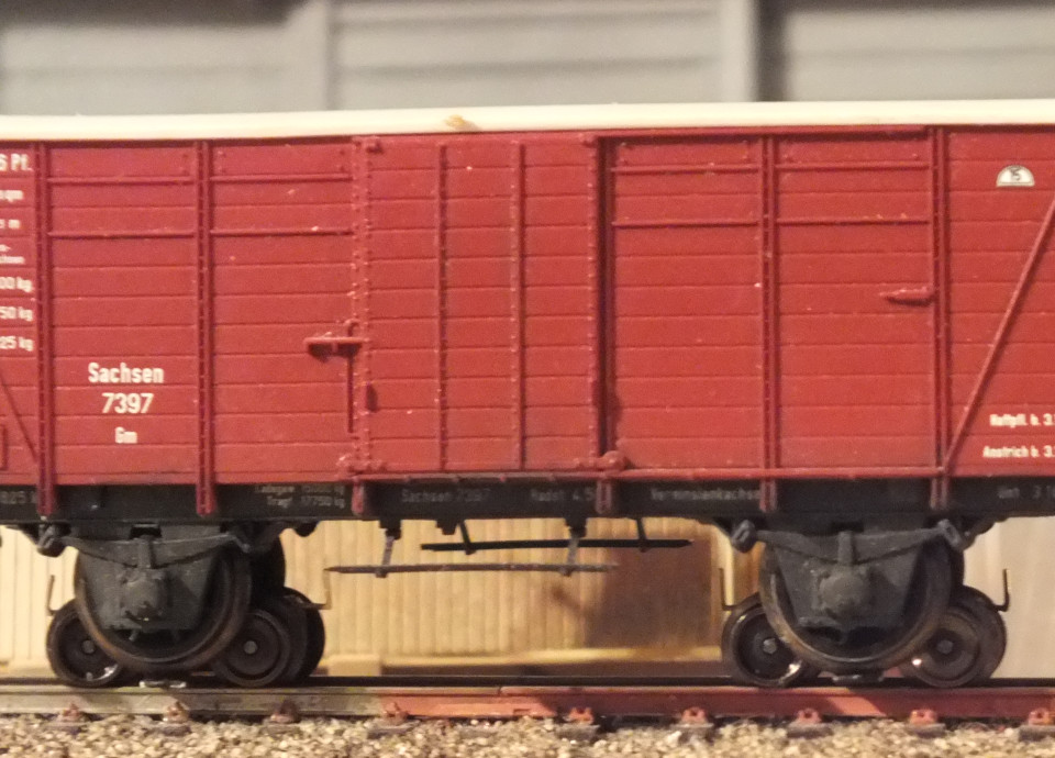

Zum einen der - bereits an meine Gegebenheiten angepassten - Klappdeckelwagen.
Durch die Metallbauweise des Vorbilds und die kurze Bauform für mich Ideal. Für mich als - nicht kenner - des sächsischen Schmalspurfuhrparks wirkt der Wagen stimmig, die Heberleinbremskonstruktion bleibt suboptimal. Nicht ganz so zufrieden bin ich mit dem Packwagen.
Ist hier am Kunststoff irgendwas anders? Das ausgerechnet das WC Fenster schief bedruckt ist, nun gut. Auch gut, das mein Minimodul seinen Dienst als Photodiorama tut. Ein Hintergrund fehlt noch.

Wen es interessiert ich habe mir tatsächlich ein paar mehr Gedanken zum Bausatz bzw. Wagen gemacht, weil ich positiv überrascht war, wie gut sich der Bausatz für Lötlegastheniker wie mich bauen lies (war nicht mein erster Ätzbausatz aber mein erster, der es in den Einsatz geschafft hat). Ich fand den bau sehr spaßig und bin mit dem Ergebnis zufrieden. Ich kann den Bausatz bzw. die Ähnlichen nur empfehlen :)
Mit ca. 40€ (inkl. Verpackung und Versand) gibt oder gab es hier ein mit den verfügbaren Fertigmodellen durch aus konkurrenzfähiges, m. E. sogar vorzuziehendes, Modell. Der von mir bestellte Einzelwagen "RRw 97-38-51 (Trusebahn)" verschwindet zwar derzeit aus dem Sortiment, die Pollo Versionen gibt es aber noch, wenn auch nur im Set. Die Einfachheit des Modells, fällt beim gewählten Vorbild nicht ins Gewicht, das Material schon. Der Wagen ist materialbedingt wesentlich schwerer als die Modelle der "Großserienhersteller" und läuft allein dadurch, den einfachen und eher seltsamen Drehgestellen zum Trotz, wirklich gut, wenn auch nicht so leicht wie die Karsei Wagen. Erstaunlicherweise, würde ich den Drehgestellen sowohl eine bessere Optik, als auch Laufkultur als den Lorenzdrehgestellen bescheinigen.
Außer dem hier im Faden auch zu sehenden sächsischen OOw von Karsei (60€) gibt - abseits des Klunker Katalogs - keinen weiteren O-Wagen, auch wenn der hier eher ein Flachwagen ist. Der hier im Faden öfter mal zu sehende Kittler 2-Achser ist seit Jahren nicht mehr verfügbar und auch nur ein leichtgewicht aus Kunststoff.
Die Proportionen sind m. E. ähnlich getroffen und auch daneben wie bei Karsei. Generell hat der Maßstab halt seine Grenzen. Die größte Herausforderung ist beim Bausatz, neben den individuellen Unfähigkeiten, die Bauanleitung. Ich musste mir das ganze erstmal einen Tag ansehen und sacken lassen. Der gesamte Bausatz ist super durchdacht, man muss halt blos auf die Ideen des Herstellers kommen. Das ein oder andere Bild oder Wort mehr hätte hier geholfen.
Auch das Fehlen von Führungsteilen (Löcher + Stifte, Kanten, was auch immer) macht die Konstruktion der Seitenwände etwas fummelig, was im Konstrast zum Bau der Seitenwände selbst steht. Auf die schaut man rauf und bekommt angst, dann faltet man den ersten Rungenhalter und schon hat man alle Seitenteile zusammengefaltet und ist glücklich (siehe Oben). Schade ist, dass die Innenseiten der Seitenwände nicht strukturiert sind. Das wars dann aber auch schon mit negativer Kritik. Alles andere passt und macht Spaß. Besonders die Origami Einlagen an den Seitenwänden und den Achshaltern machen Laune. Die Kupplungsaufnahme ist dabei zumindest für die Veit Trichterkupplungen ideal, schwenkbar und dadurch erstaunlich funktional. Der Bausatz ist ein Komplettbausatz inkl. Hakenkupplung und Beschriftung (beides nicht verbaut).

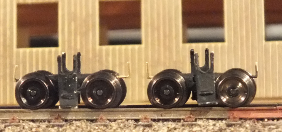

Das in der Mitte ist die Kupplungshalterung, die zwischen Drehgestellen und Rahmen aufgehangen ist. Nach dem Falten sieht das Ganze dann so aus:
Und nochmal ein Drehgestellvergleich: DNA, Klunker, Karsei
Bei den Drehgestellen war ich erst skeptisch aber der Gesamteindruck stimmt am Ende.

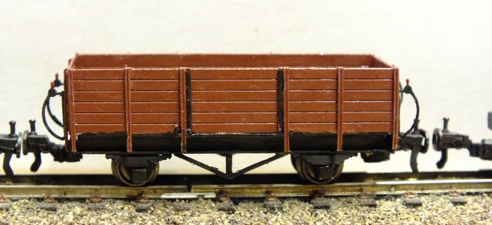

Mit knapp ca. 4cm Wagenkastenlänge und ca. 5,5cm LüK der bisher kleinste Wagen der in meinen Werkstätten und der erste, der hier draußen in der Brandenburger Pampa, entstanden ist. Auf die beiliegenden DR Beschriftung werde ich verzichten.
Anbei auch mal ein paar Referenzen aufs Original bzw. eine Umsetzung des Vorbilds in 0e:
Wäre der Rahmen etwas schwächer (bei mir fehlt schon ca. 1mm!), würde man den Wagen wesentlich näher ans Vorbild bringen, was ich beim Zweiten mal probieren will. Wünscht mir Glück ;). Ansonsten bekommt man für ca. 40€ Bastelspaß und einen generischen 2-Achs O-Wagen für TTe. Kann man jenseits von Sachsen, eigentlich immer gut gebrauchen. Wie gut sich der Wagen im Betrieb macht, kann ich gerade nicht sagen. Ich habe hier nur einen Referenzwagen und ein paar Zentimeter Gleis liegen.
Das sieht doch hübsch aus, wie breit ist der denn? Könnte ja auch bei der Rübenbahn...
:idee:
Danke. Ich bin auch zufrieden. Der Wagen ist irgendwas zwische 15 und 16mm.
Beim Gewicht sagt die Küchenwaage zum Wagen, mit 2 Querstreben und der Deckplatte des Fahrwerks fehlend, irgendwas zwischen 5g und 8g. Mein KKw von Karsei fühlt sich zwar leichter an, bewegt sich aber genauso zwischen 5g und 9g.

Da mir das mit dem Rahmen keine Ruhe gelassen hat und ich hier im Regen festsitze, war etwas Basteln angesagt:
Die Höhenunterschiede sind maginal und auf dem Bild kaum zu erkennen. Unten links, nach Anleitung, rechts schon etwas ausgedünnt und oben links, jetzt mit stark modifizierten Fahrwerk / Rahmen. Dabei habe ich auf die Seitenteile und das Oberteil des Rahmens komplett verzichtet und stattdessen 1mm x 0,5mm L-Profile verbaut, sodass, im Gegensatz zum ersten Versuch, aus der Bodenplatte des Bausatz und dem L-Trägern wieder U-Träger für den Rahmen entstehen. Um Haltbarkeit und Gewicht zu steigern, sind hinter den L-Profilen, Messing-U-Profile mit 1mm Schenkelhöhe verbaut. Ich schätze mal ich habe mich von 4mm über 3mm auf 2mm Rahmenstärke runtergearbeitet. Dafür müssen jetzt, da wo mal die Kupplungen Schwenken sollen, die Stirnseiten bearbeitet werden.
Was man auf den Bildern hier noch nicht erahnen kann, der Bausatz des G-Wagens ist wesentlich detaillierter Ausgeführt. Sofern ich es in den nächsten Tagen nicht versaue, wird der G- nochmal etwas geiler als der O-Wagen :D.
Anbei auch hier kurz das Vorbild:
/edit: Nachtrag:
Da steht er nun auf seinen eigenen 2-Achsen und wie man sieht ist der Erfolg meines Aufwands eher gering. Gleichzeitig forder die erhöhte Komplexität des Vorbilds ihren Tribut. Der Bausatz ist weit anspruchsvoller als der O-Wagen, vom Weimarer ganz zu schweigen. Der Aufwand lohnt aber finde ich.

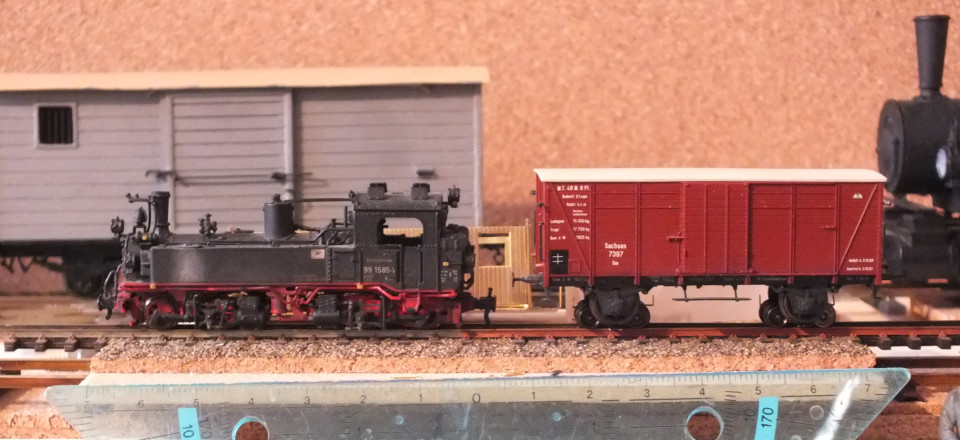

Ganz anderes Thema (fast, die IVK stand ja auf dem letzten Bild schon bereit): Bei der IVK habe ich schon länger über einen Bremsumbau auf Luftdruckbremse nachgedacht. Entspr. Umbauten liefen auf Rügen, wurden aber m. E. mit Einstellung der entspr. Strecken alle verschrottet (wenn nicht zumindest Zurückgebaut).
Quelle: dampflokomotivarchiv.de
Die Umgebauten Maschinen waren, m. E. noch Altbau bzw. nur Teilerneuert, was sich mit meiner Vorlage beißt aber nungut. Am Ende bewegen wir uns auf den Spuren einer fiktiven brandenburger "Kleinbahn", die es bis in die 90er Jahre des letzten Jahrhunderts geschafft hat. Da kann man von eine Neubaulok inkl. standardisierten Bremssystem ausgehen. Gleichzeitig finde ich das Auftreten der Loks mit dem Anbau einfach zu urig, auch oder gerade weil er die ansonsten saubere Form der IVK aufbricht.
Am Anfang stand eine kurze Stellprobe der Teile:
Das gesamte Konstrukt aus 2 Luftbehältern, Leitung zur Pumpe, Pumpe, Leitung zum Führerhaus (nicht zu sehen ist ein kleiner Zylinder unter den Luftbehältern aus dem letztere heraus führt)
Lampe Luftpumpe, -behälter und Leitungen bilden eine einfach auf die Lok aufzusetzende Einheit.
Durch die Luftpumpe wander eine der Lampen etwas nach vorne, was es auch beim Vorbild so gab.
=> Ein einfach, schneller Umbau der etwas Abwechlung in die Welt der Veit IVk bringt, Puristen sollten aber wohl eher eine der Altbauloks nehmen.
